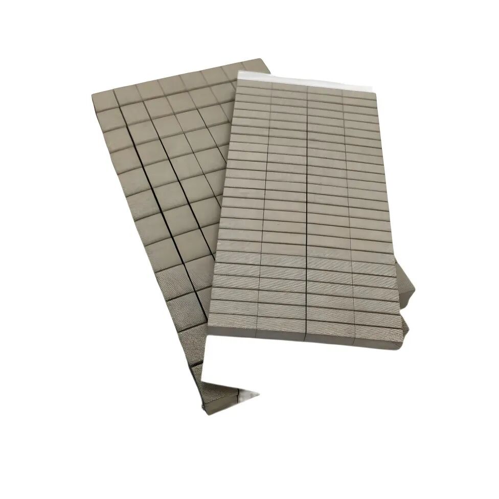

导电布衬垫,通常是在硅胶或发泡芯材上包裹一层导电织物(如镀银尼龙)。它的优势在于表面柔软,接触阻抗低,初始屏蔽效能(SE)很高,往往在1GHz频率下能达到100dB以上。但是,它的“短板”也比较明显。在长期压缩和温度循环下,其芯材可能存在一定的应力松弛,且表层织物如果发生磨损,屏蔽效能就会出现衰减。实测数据显示,在完成1000次-40°C至85°C的热循环后,部分产品的屏蔽效能可能会下降5-10dB。
而导电泡棉,特别是导电硅胶泡棉,则是另一种思路。它是在发泡硅胶中均匀掺入导电颗粒(如银包铜、镍石墨等)。话说回来,它的最大特点就是环境耐受力强。硅胶基体赋予了它极宽的温度适应性(常见范围-55°C至200°C)和出色的耐候性。在同样的热循环和恒应力测试中,其性能曲线非常平稳。有第三方测试报告表明,某型号导电硅胶泡棉在经受2000小时85°C/85%RH的高温高湿测试后,其屏蔽效能衰减控制在2dB以内,体积电阻率变化极小。不过,它的初始接触阻抗可能略高于优质导电布,这就需要通过结构设计来补偿。

导电布衬垫的加工,核心是裁切和模切,复杂3D形状的加工难度大,接缝处的处理是屏蔽连续性上的一个风险点。而导电泡棉,尤其是像杭州海合新材料有限公司所专注的模压成型导电硅胶泡棉工艺,优势就体现出来了。它可以通过模具一次性模压出复杂的截面形状、精准的尺寸,甚至带背胶的一体化零件。这种工艺保证了产品批次间的均一性,也避免了拼接,从结构上提升了长期可靠性。
