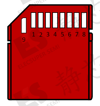

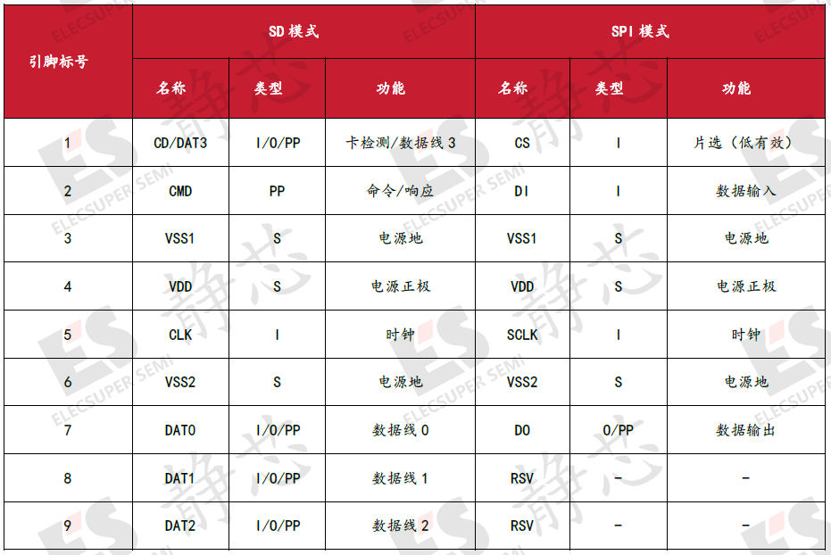

标准SD卡总共有6条信号线和3条电源线,分别支持SD和SPI两种模式,两种模式的引脚关系如下所示。
SD卡接口
图1 TF卡引脚配置
SD卡接口
表1 TF卡引脚功能介绍
其中S:电源供电;I:输入;O:输出;PP:引脚使用推挽模式驱动。

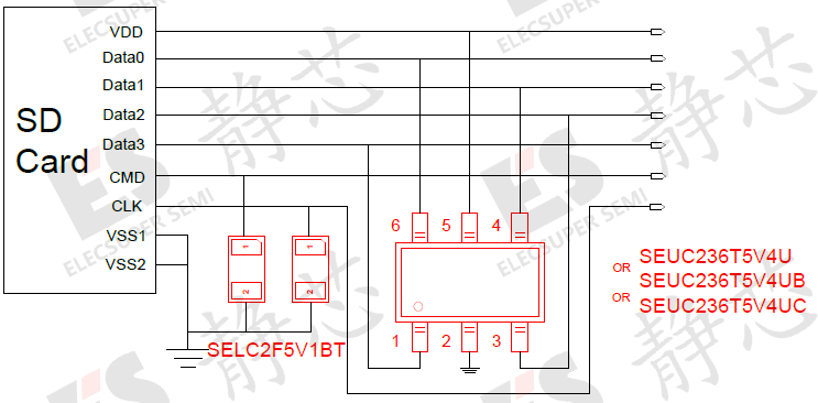

SD卡接口
图2 SD卡静电防护方案

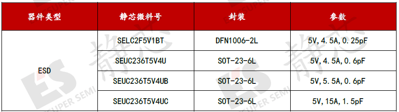

针对SD卡静电防护方案,由于数据线的传输速率较高,可选择低电容低钳位电压的ESD器件,我们采用集成六引脚ESD防护器件对SD卡的数据引脚与电源引脚进行防护,型号可选择SEUC236T5V4U 、SEUC236T5V4UB或SEUC236T5V4UC。三款型号都为低电容低钳位电压集成多路ESD静电二极管防护元件,可同时保护SD卡的五个引脚免受静电放电(ESD)和低等级浪涌事件的冲击与干扰。且符合IEC 61000-4-2 (ESD) Level 4 规范,在 ±15kV(空气)和 ±8kV(接触)下提供瞬变保护。客户可根据SD卡的实际情况选择器件。
对于SD卡的CMD命令线和CLK时钟线,我们选择了一款低电容分立ESD器件SELC2F5V1BT,该器件符合IEC 61000-4-2 (ESD) Level 4 规范,可在 ±25kV(空气)和 ±22kV(接触)下提供瞬变保护。

表2 TF卡静电防护方案可用物料

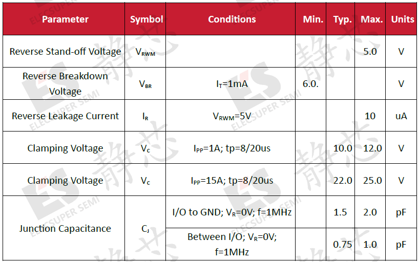

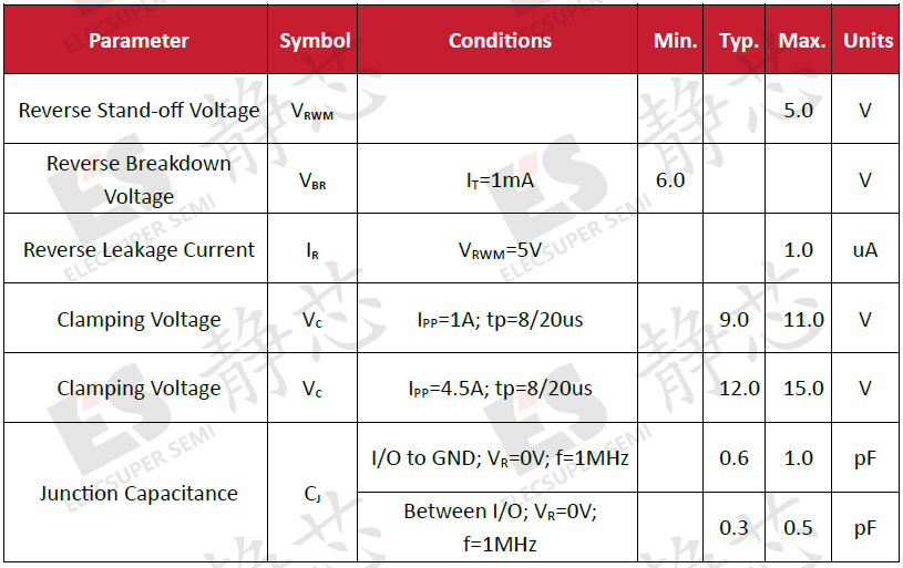

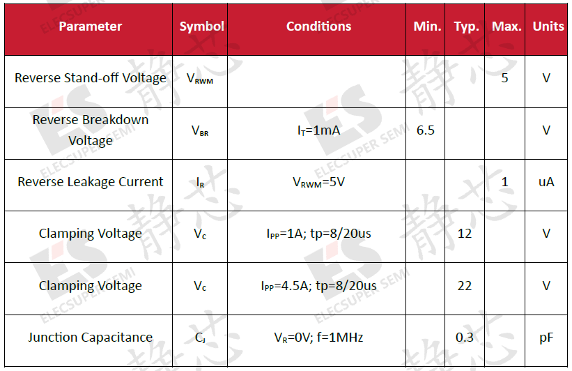

电气特性表
At TA = 25℃ unless otherwise noted
SD卡接口
表3 SELC2F5V1BT电气特性表
SD卡接口
表4 SEUC236T5V4U电气特性表
SD卡接口
表5 SEUC236T5V4UB电气特性表
SD卡接口
表6 SEUC236T5V4UC电气特性表
