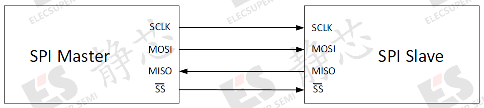

SPI工作原理
ESD器件
图1 SPI管脚配置
SPI分为主、从两种模式,一个SPI通讯系统需要包含一个(且只能是一个)主设备,一个或多个从设备。提供时钟的为主设备(Master),接收时钟的设备为从设备(Slave),SPI接口的读写操作,都是由主设备发起。当存在多个从设备时,通过各自的片选信号进行管理。
SPI接口一般使用四条信号线通信:
  • MISO: 主设备输入/从设备输出引脚。该引脚在从模式下发送数据,在主模式下接收数据。
  • MOSI: 主设备输出/从设备输入引脚。该引脚在主模式下发送数据,在从模式下接收数据。
  • SCLK:串行时钟信号,由主设备产生。
  • CS/SS:从设备片选信号,由主设备控制。它的功能是用来作为“片选引脚”,也就是选择指定的从设备,让主设备可以单独地与特定从设备通讯,避免数据线上的冲突。

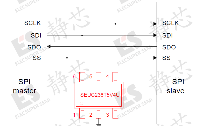

方案一:
ESD器件
图2 SPI接口应用示例一
方案一我们为SPI接口推荐了一款集成多路ESD静电二极管防护器件,型号为SEUC236T5V4U,有六个引脚,可同时保护SPI接口的四条通道免受静电放电(ESD)和低等级浪涌事件的冲击与干扰。该器件的工作电压为5V,结电容仅为0.6Pf,钳位电压为15V,符合IEC 61000-4-2 (ESD) 规范,在 ±15kV(空气)和 ±8kV(接触)下提供瞬变保护。

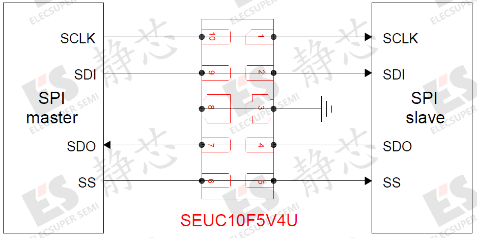

方案二:
ESD器件
图3 SPI接口应用示例二
方案二中,我们为SPI接口提供了一种与方案一电气特性相同封装不同的十引脚集成式ESD防护器件,型号为SEUC10F5V4U。器件的流通式封装设计简化了 PCB 布局,减少布线过程中的不连续性,促进了信号完整性和系统稳定性的提升。该器件的工作电压为5V,结电容仅为0.6Pf,钳位电压为15V,符合IEC 61000-4-2 (ESD) 规范,在 ±15kV(空气)和 ±8kV(接触)下提供瞬变保护。

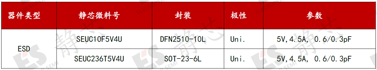

ESD器件
表1 SPI接口可用物料汇总

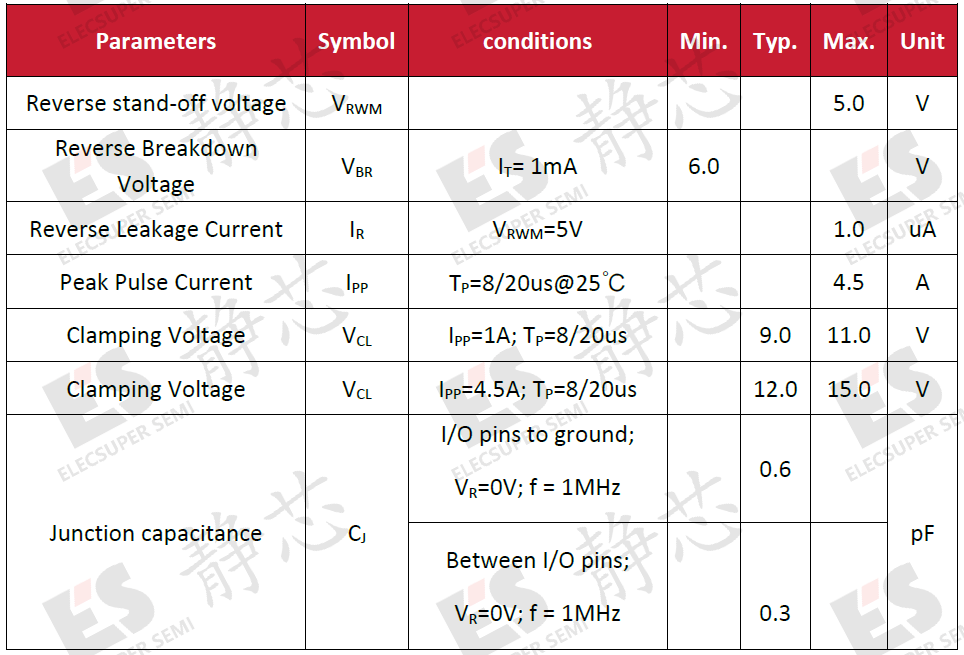

电气特性表
At TA = 25℃ unless otherwise noted
ESD器件
表2 SEUC10F5V4U和SEUC236T5V4U电气特性表
(注:除封装不同以外,其他参数相同)
