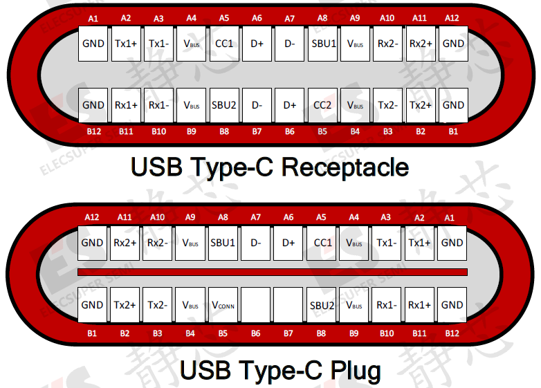

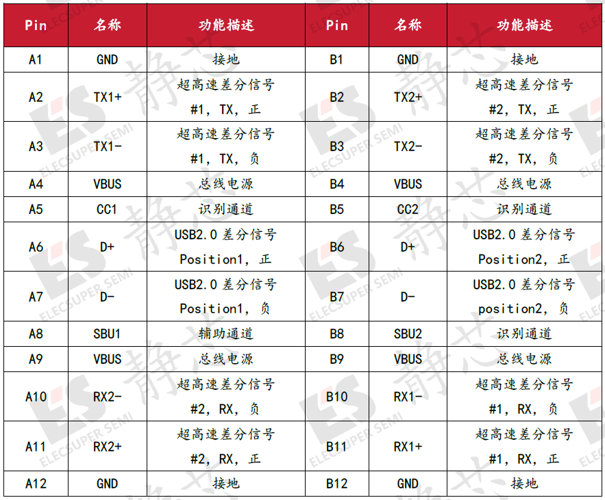

USB 3.2的连接器类型都为Type-C,通过双通道实现20Gbps 的数据传输。USB Type-C 连接器可以正面朝上或朝下插入,由上下两侧相同的两组引脚组成24 个引脚。其中四个引脚(Tx1+、Tx1-、Rx1+、Rx1-)用两个差分对创建一个超高速数据传输通道,另外四个引脚(Tx2+、Tx2-、Rx2+ Rx2-)用另一组两个差分对组成第二个通道。引脚配置如下图1所示,这种双通道配置以每通道10Gbps 的速度传输数据,在使用两个通道时速度可达20Gbps。
pd3.0
图1 USB 3.2 Type-C引脚配置
pd3.0
表1 USB Type-C引脚功能描述

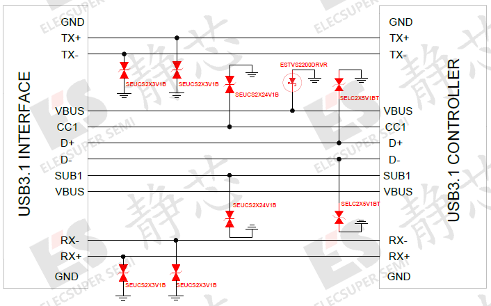

USB 3.2接口应用方案
pd3.0
图2 USB 3.2应用方案

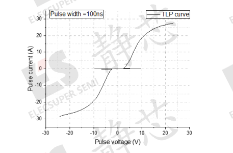

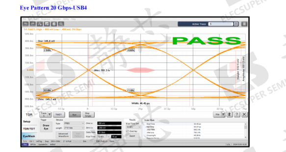

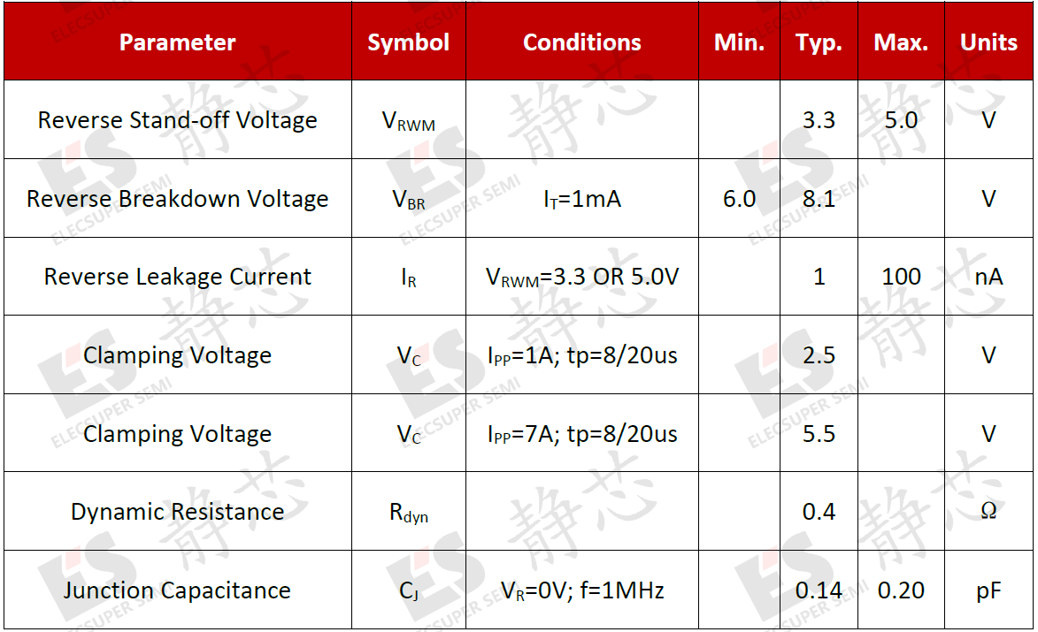

湖南静芯研发的SEUCS2X3V1B器件是专为保护超高速USB 差分线路而设计,同时具有 0.14pF 的极低电容,可确保信号完整性。SEUCS2X3V1B可对单路高速数据线进行静电防护,工作电压为 3.3 V,钳位电压为仅为5.5V,封装为DFN0603-2L,符合IEC 61000-4-2 (ESD) 规范,在 ±15kV(空气)和 ±15kV(接触)下提供静电防护。
pd3.0
图3 SEUCS2X3V1B器件TLP曲线
pd3.0
图4 SEUCS2X3V1B眼图测试结果

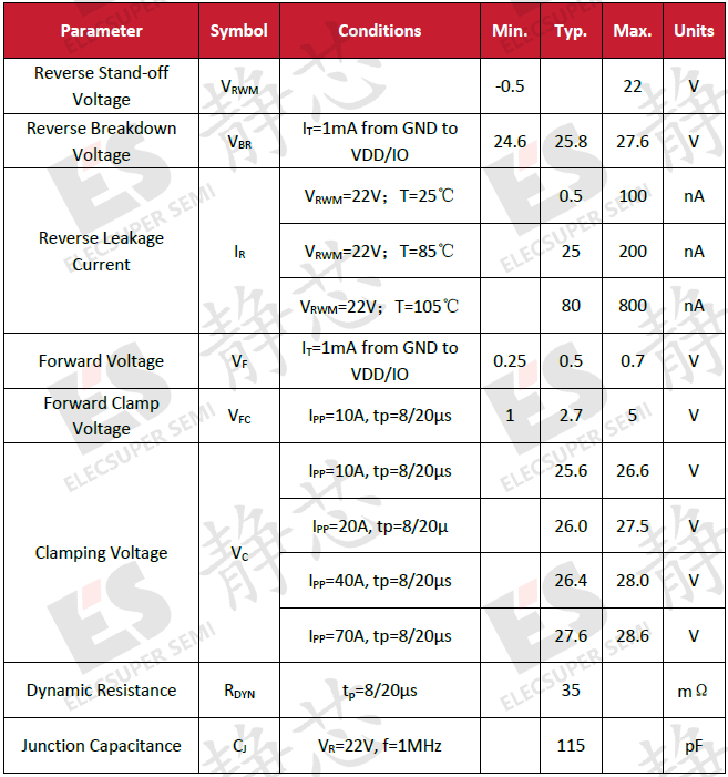

我们选用的是湖南静芯开发的平缓浪涌抑制器(TDS) ESTVS2200DRVR,可用于保护工作电压为20V、24V的系统,具有精准且恒定的触发电压、优异的钳位性能及稳定的温度特性,可为系统提供更全面保护。TDS与TVS二极管不同,TDS耗散浪涌能量较小,能通过自身特性将过压与过流事件高效泄放到地,从而避免增加自身热损耗。这一特性使得TDS在体积上能够大幅降低,为硬件工程师设计高度集成型解决方案提供了更优选择。此外,TDS器件的钳位电压会比TVS二极管低40%,因此减少了系统的电气应力,可以更好的保护后端IC,工程师可更灵活选择更低耐压的主控芯片,提高了系统的电能利用效率、可靠性以及降低整体系统成本。

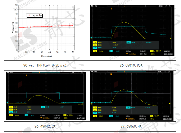

ESTVS2200DRVR器件为DFN封装,工作电压最大可达24V,可在 ESD 和浪涌事件发生时保护 USB-PD 控制器。它具有26V的触发电压和70A的峰值脉冲电流, 且符合IEC 61000-4-2 (ESD) 规范,在 ±30kV(空气)和 ±30kV(接触)下提供瞬变保护。
pd3.0
表2 ESTVS2200DRVR相关曲线图

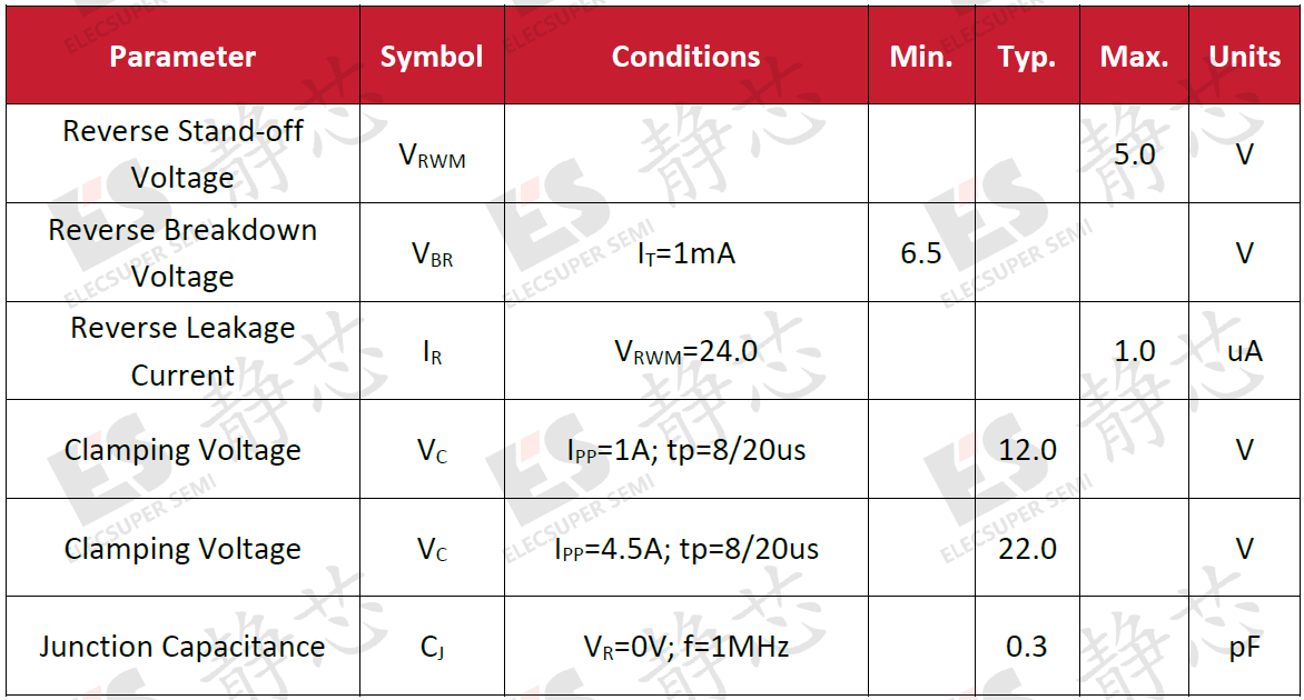

D+/D-两个引脚是用于兼容USB 2.0接口,D+和D-引脚承载速率为480Mbps的差分数据信号,这对差分线上的电压在正常工作条件下可以达到 5V。推荐采用湖南静芯的一款低电容ESD保护器件SELC2X5V1BT,该器件的工作电压为5V,钳位电压为22V,结电容仅为0.3pF,封装为DFN0603-2L,符合IEC 61000-4-2 (ESD) 规范,在 ±25kV(空气)和 ±22kV(接触)下提供瞬变保护。

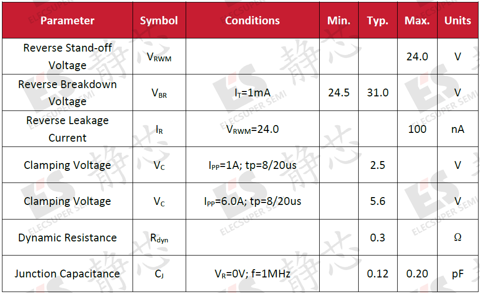

湖南静芯研发的双向ESD静电保护器件SEUCS2X24V1B是保护 CC/SBU 引脚的完美解决方案。SEUCS2X24V1B采用超小型DFN0603-2L封装,工作电压为24V,钳位电压为5.6V,结电容仅为0.12pF, 符合IEC 61000-4-2 (ESD) 规范,在 ±15kV(空气)和 ±15kV(接触)下提供瞬变保护。
器件电气特性表
At TA = 25℃ unless otherwise noted
pd3.0
表3 SEUCS2X3V1B电气特性表
pd3.0
表4 SEUCS2X24V1B电气特性表
pd3.0
表5 SELC2X5V1BT电气特性表
pd3.0
表6 ESTVS2200DRVR电气特性表
