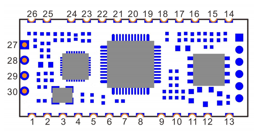

一、AU-60 技术架构:一颗模组集成完整语音链路
AU-60 采用邮票半孔封装设计,尺寸仅 37.5mm×16mm,却集成了完整的语音处理 DSP、高性能 ADC/DAC、电源管理以及全套 AI 声学算法。作为一颗高度集成的语音处理模组,它的核心价值在于将原本需要 10 + 颗分立器件实现的功能,压缩到单颗模组中,同时提供标准化的接口,让硬件设计周期从数月缩短到数天。
核心电气参数一览:
  • 供电:5V/3.3V 双电源兼容,静态功耗仅 65-80mA
  • 音频性能:信噪比 105dB,最大输出幅度 1.07Vrms
  • 工作温度:-20℃~70℃(工业级可定制 - 40℃~85℃)
  • 拾音距离:10cm-800cm 四档可调
  • 接口类型:USB、模拟音频、I2S 数字音频、SPI 控制、PDM 数字麦
