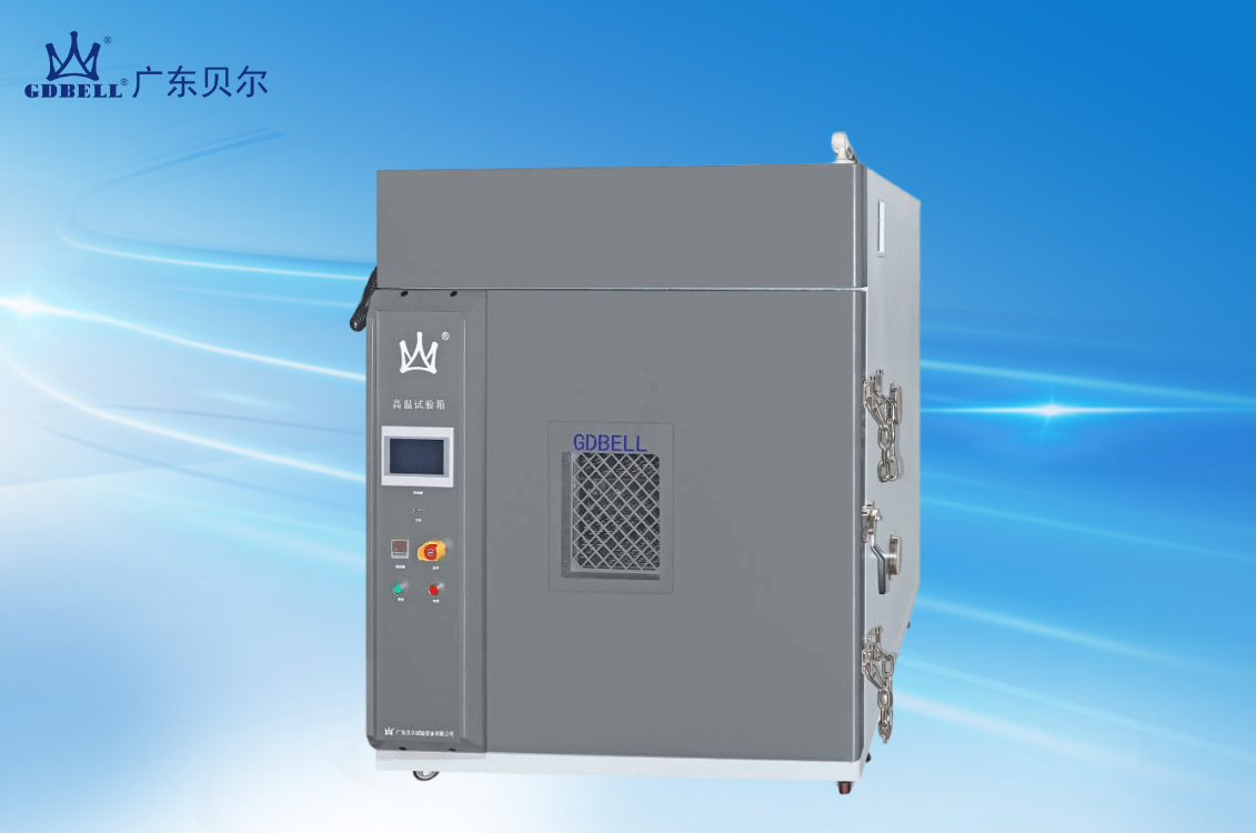

  高温防爆试验箱是广东贝尔针对高风险样品测试需求,研发制造的一款集高温环境模拟、防爆结构设计、多重安全防护于一体的专用环境试验设备,主要用于在高温条件下,对锂电池、电池包及其他易燃易爆样品进行安全可靠性测试,为企业研发和质量管控提供坚实保障。

  1、防爆结构
  设备采用加厚钢板焊接箱体结构,关键受力部位进行防爆强化处理,门体配置多点锁紧与防爆铰链设计,在样品发生异常冲击时,箱体整体结构依然保持稳定。
  2、防爆泄压系统
  当箱内因样品异常导致压力急剧升高时,防爆泄压装置可按照设定方向快速释放压力,避免冲击集中作用于门体和箱体结构,大幅降低安全隐患。
  3、高温环境依然稳定、可控
  在具备防爆的前提下,通过高效加热系统与优化风道设计,设备在高温状态下仍可保持良好的温度均匀性与控制稳定性,满足材料、电池、电子等行业对高温测试数据可靠性的要求。
  4、多重安全联动机制
  设备配置独立超温保护、限温控制、异常自动断电等多重安全机制,并可扩展烟雾监测、排风、灭火、视频监控等系统,适应不同风险等级的测试需求。配合触摸屏控制系统,实现程序控温、数据记录与状态监控,降低人为操作风险。
  5、高度定制能力,适配非标准样品
  针对不同样品特性,可定制箱体尺寸、温度范围、泄压方式及辅助系统,同时还可与短路试验机等联动使用。
