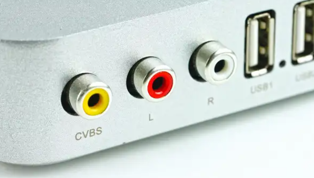

图1 AV接口实物图
AV接口是音频、视频分离的视频接口,该接口传输的是模拟视频信号,是将色度、亮度等信息合并为一个单一的信号,这样容易在传输过程中信号相互干扰导致降低图像质量,在信号重放时也很难恢复和之前完全一致的色彩。AV接口是利用RCA线缆传输模拟信号,分为三条线:红、白线为左右声道组成音频接口,黄线是CVBS视频接口。
CVBS中文翻译为复合视频广播信号或复合视频消隐和同步。CVBS 是被广泛使用的标准,也叫做基带视频或RCA视频,是(美国)国家电视标准委员会(NTSC)电视信号的传统图像数据传输方法,它以模拟波形来传输数据。复合视频包含色差(色调和饱和度)和亮度(光亮)信息,并将它们同步在消隐脉冲中,用同一信号传输。

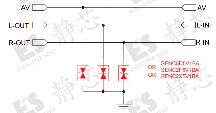

图2 AV接口应用示例
对我们为KEY按键推荐了三款常规电容ESD防护器件,型号分别为SENC5D5V1BA、SENC2F5V1BA和SENC2X5V1B。三款器件都为单通道双向保护器件,一个ESD器件可以对单条线路进行静电防护。客户可根据线路情况进行选择。
SENC5D5V1BA的工作电压为5V,钳位电压为8.5V,结电容为15pF,SOD-523封装,符合IEC 61000-4-2 (ESD) Level 4 规范,在 ±25kV(空气)和 ±25kV(接触)下提供瞬变保护。
SENC2F5V1BA的工作电压为5V,钳位电压为10V,结电容为15pF,DFN1006-2L封装,符合IEC 61000-4-2 (ESD) Level 4 规范,在 ±30kV(空气)和 ±30kV(接触)下提供瞬变保护。
SENC2X5V1BA的工作电压为5V,钳位电压为10V,结电容为15pF,DNF0603-2L封装,符合IEC 61000-4-2 (ESD) Level 4 规范,在 ±25kV(空气)和 ±25kV(接触)下提供瞬变保护。

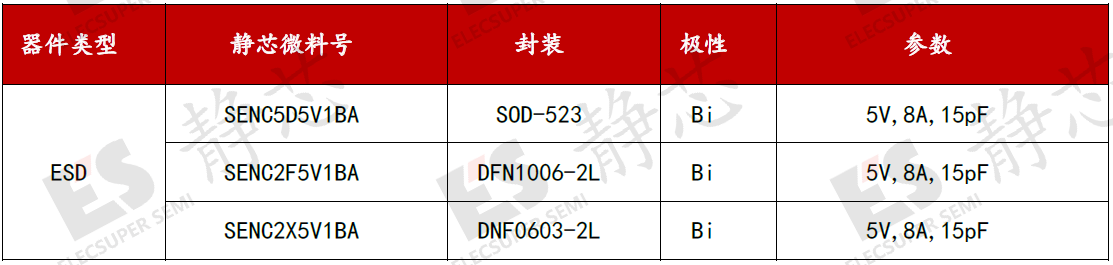

表1 AV接口可用物料汇总

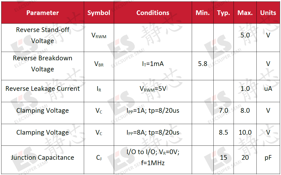

At TA = 25℃ unless otherwise noted
ESD器件
表2 SENC5D5V1BA电气特性表

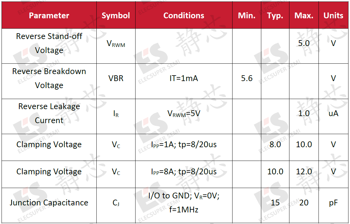

ESD器件
表3 SENC2F5V1BA电气特性表

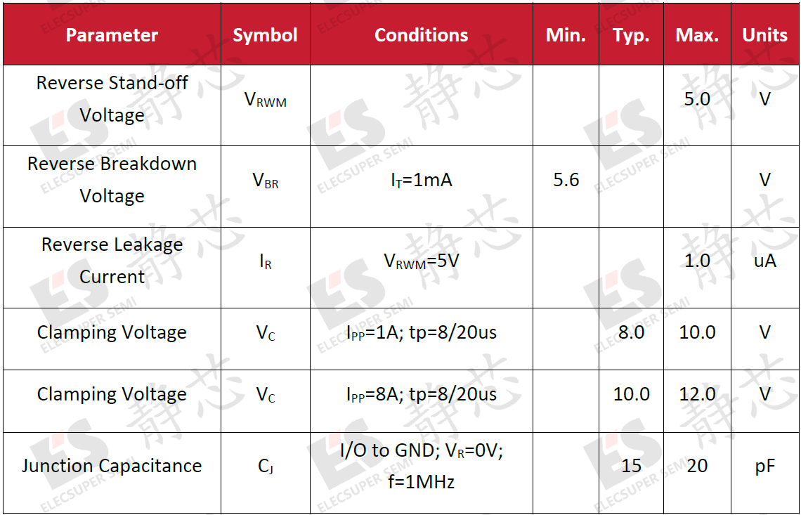

ESD器件
表4 SENC2X5V1BA电气特性表
