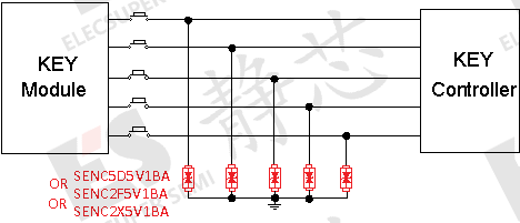

1.KEY按键
笔记本电脑
图2 KEY按键静电防护方案
笔记本电脑
表1 KEY按键可用物料汇总

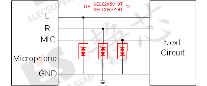

2.Microphone(MIC)
笔记本电脑
图3 Microphone静电防护方案
笔记本电脑
表2 Microphone可用物料汇总

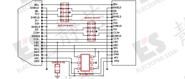

HDMI 2.0接口
笔记本电脑
图5 HDMI 2.0接口静电防护方案
针对HDMI 2.0接口的高速差分信号通道,我们推荐使用湖南静芯的浅回扫型ESD器件SEUCSS10F3V4U。该器件专为保护该接口的高速差分线路而设计,工作电压为3.3V,钳位电压为10V,结电容仅为0.45pF,符合IEC 61000-4-2 (ESD) 规范,在 ±21kV(空气)和 ±16kV(接触)下提供瞬变保护。两对差分线可连接一个SEUCSS10F3V4U器件,剩下的一对差分线与时钟差分线连接另一个SEUCSS10F3V4U器件,可同时保护八条通道。
CEC引脚处推荐使用湖南静芯的常规电容ESD器件SENC2F5V1BA作为该通道的静电保护器件。该器件工作电压为 5 V,钳位电压为10V,结电容为10pF,可对单条线路进行静电防护。符合IEC 61000-4-2 (ESD) 规范,在 ±30kV(空气)和 ±30kV(接触)下提供瞬变保护。
SEUC236T5V4U是湖南静芯一款4路单向VCC防护静电保护器件,共有4个IO引脚,一个超强VCC保护引脚,可同时保护HDMI2.0的ARC,SCL,SDA,HPD和电源这五个引脚免受静电放电(ESD)和低等级浪涌事件的冲击与干扰。该器件工作电压为3.3V,钳位电压为12V,电容为0.6pF,根据IEC61000-4-5标准可承受高达4.5A(8/20μs)的峰值脉冲电流。

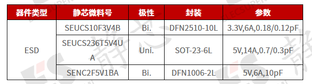

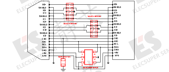

HDMI 2.1接口
笔记本电脑
图6 HDMI 2.1接口静电防护方案
针对HDMI 2.1接口的高速差分信号通道,我们推荐使用湖南静芯的深回扫型ESD器件SEUCS10F3V4B。该器件专为保护该接口的高速差分线路而设计,工作电压为3.3V,钳位电压为5.5V,结电容仅为0.12pF,符合IEC 61000-4-2 (ESD) 规范,在 ±15kV(空气)和 ±15kV(接触)下提供瞬变保护。
SEUCS236T5V4UA是湖南静芯近期推出的4路单向深回扫型超强VCC防护静电保护器件,共有4个IO引脚,一个超强VCC保护引脚,可同时保护HDMI2.1的ARC,SCL,SDA,HPD和电源这五个引脚免受静电放电(ESD)和低等级浪涌事件的冲击与干扰。该器件工作电压为3.3V,IO-GND的钳位电压为5.6V,电容为0.7pF,根据IEC61000-4-5标准可承受高达14A(8/20μs)的峰值脉冲电流;VCC-GND的钳位电压为12.5V,电容为220pF,根据IEC61000-4-5标准可承受高达27A(8/20μs)的峰值脉冲电流。
笔记本电脑
表5 HDMI 2.1接口可用物料汇总

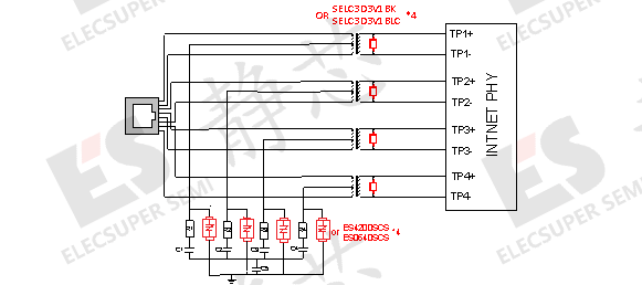

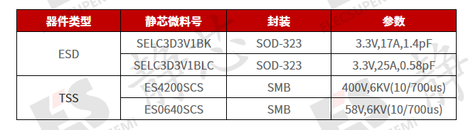

5.Ethernet以太网口
笔记本电脑
图7 100M/1000M以太网口静电防护方案
笔记本电脑
表6 100M/1000M以太网口可用物料汇总

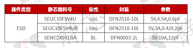

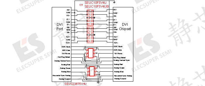

7.DVI接口
笔记本电脑
图9 DVI接口静电防护方案

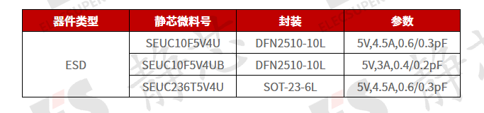

对于DVI接口,我们推荐两款电气特性相似的十引脚集成式ESD防护器件,专为保护该接口的高速差分线路而设计,可同时保护四条差分数据线,型号分别为SEUC10F5V4U和SEUC10F5V4UB。其他通道的防护采用了集成多路ESD静电二极管SEUC236T5V4U,可同时保护的五个引脚免受静电放电(ESD)和低等级浪涌事件的冲击与干扰。
笔记本电脑
表8 DVI接口可用物料汇总

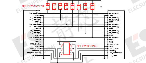

8.DP 2.0接口
笔记本电脑
图10 DP 2.0接口静电防护方案

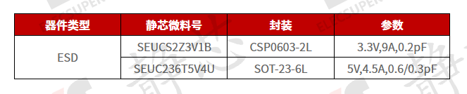

我们为DP接口提供了两款ESD静电防护器件,专为保护该接口的高速差分线路而设计,型号分别为SEUCS2Z3V1B和SEUC236T5V4U。其中SEUCS2Z3V1B为回扫型ESD保护器件,结电容仅有0.2pF,可对单路高速数据线进行静电防护,可以使用八个SEUCS2Z3V1B来保护四对Lane通道。低速差分通道和热插拔通道的防护采用了集成多路ESD静电二极管SEUC236T5V4U,可同时保护DP接口的五个引脚免受静电放电(ESD)和低等级浪涌事件的冲击与干扰。
笔记本电脑
表9 DP 2.0接口可用物料汇总

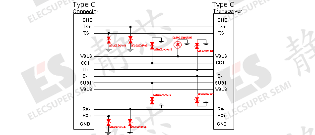

9.Type-C接口
笔记本电脑
图11 Type-C接口静电防护方案

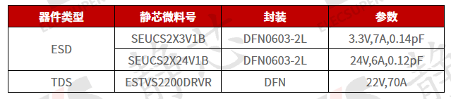

湖南静芯设计的SEUCS2X3V1B拥有卓越的ESD 保护特性,专为保护超高速USB 差分线路而设计,同时保持0.14pF的极低线间典型电容,确保高速差分线TX+ ,TX- ,RX+, RX-的信号完整性。SEUCS2X3V1B可对单路高速数据线进行静电防护,工作电压为 3.3 V,钳位电压仅为5.5V,封装为DFN0603-2L,符合IEC 61000-4-2 (ESD) 规范,在 ±15kV(空气)和 ±15kV(接触)下提供瞬变保护。
支持PD 3.0的Type-C接口可以提供高达100W的功率,则VBUS上的最大电压可以达到20V,最大电流为5A。VBUS 引脚的安全性就需要使用工作电压高于 20V的防护器件来保护 VBUS 引脚。我们选用的是湖南静芯的一款工作电压为22V的瞬态转向抑制器(TDS),型号为ESTVS2200DRVR。TDS的工作方式与TVS二极管不同,TDS不再使用传统的PN结作为击穿机制与浪涌电流泄放通路。相反,TDS采用浪涌额定金属氧化物半导体场效应晶体管(MOSFET)进行浪涌电流泄放,以触发电路作为主要钳位元件。这整个过程就像一个电压控制开关。与标准TVS器件相比具有优越的钳位电压和温度特性。ESTVS2200DRVR器件为DFN封装,工作电压为22V,它具有24.6V的最小击穿电压和70A的峰值脉冲电流, 且符合IEC 61000-4-2 (ESD) 规范,在 ±30kV(空气)和 ±30kV(接触)下提供瞬变保护。
D+/D-两个引脚是用于兼容USB 2.0接口,D+和D-引脚承载速率为480Mbps的差分数据信号,这对差分线上的电压在正常工作条件下可以达到 5V。推荐采用湖南静芯旗下ESD防护器件SELC2X5V1BT,该器件的工作电压为5V,钳位电压为仅为22V,结电容仅为0.3pF,封装为DFN0603-2L,符合IEC 61000-4-2 (ESD) 规范,在 ±25kV(空气)和 ±22kV(接触)下提供瞬变保护。
CC/SBU引脚我们推荐使用湖南静芯的双向ESD静电保护器件SEUCS2X24V1B,该器件采用超小型DFN0603-2L封装,工作电压为24V,钳位电压为5.6V,结电容仅为0.12pF,符合IEC 61000-4-2 (ESD) 规范,在 ±15kV(空气)和 ±15kV(接触)下提供瞬变保护。
笔记本电脑
表10 Type-C接口可用物料汇总
