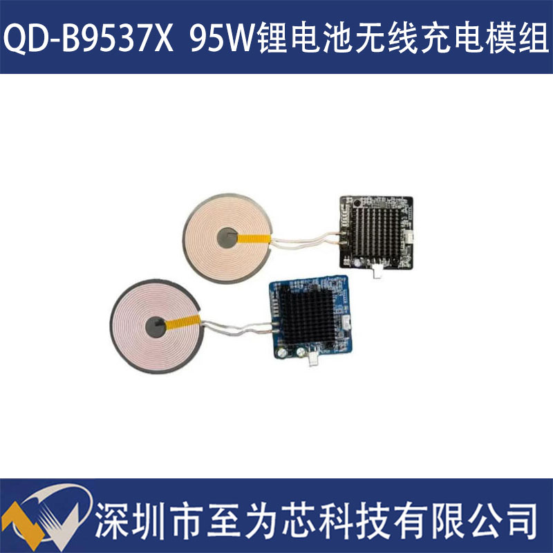

QD-B9537X至为芯支持95W稳定输出的远距离无线充电方案
      QD-B9537X是一颗主打远距离大功率无线充电方案的锂电池无线充电模组。主打3串-9串锂电池充电,支持独立作为直流供电模块使用。额定直流输入48V DC,标准输出2.5A,额定输出功率可达95W。专为锂电池无线充电设计,支持三段式充电。依托分数阶无线电能传输专利技术,抗失谐能力强,距离、负载变化时功率与效率保持稳定。有效传输距离最长可达8mm~20mm。模组一体化设计,线圈与电路尺寸规整,结构小巧,便于嵌入各类终端设备。适用于服务机器人、巡检设备、无人机、智能门锁等需要无线充电的设备,可简化产品机械结构,无需开孔布线,实现设备全密封设计。

     QD-B9537X 模组标准化电气性能适配工业直流供电环境,额定 48V 直流输入,最大 2.5A 输出电流,额定输出功率 95W,整机充电转换效率可达 89%,大功率输出同时严控能量损耗。
     模组兼容 3 串至 9 串宽范围锂电池组,内置成熟三段式充电逻辑,接收端可独立完成锂电池充电,也能同步为整机负载直接供电,一套模组兼顾储能补电与设备运行供电双重需求。

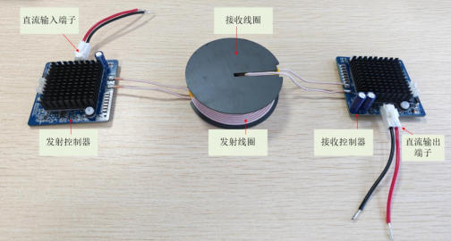

     传输与结构设计充分适配整机集成需求:有效隔空传输距离覆盖 8mm-20mm;线圈平面偏移容错达 ±20mm,装配、摆放无需高精度对齐,有效降低产线装配难度与使用操作门槛。硬件结构标准化,发射、接收线圈统一规格为直径 70mm、厚度 3mm;收发控制电路尺寸 55mm×55mm×25mm,体积小巧,便于嵌入各类设备内部结构,同时支持线圈尺寸定制,适配差异化产品结构设计。
     整机交互与数据拓展能力完善,上电握手识别时长控制在 7 秒以内,开机识别迅速流畅;预留标准串口通信接口,可实时读取模组运行电压、输出电流、工作温度等核心运行数据,便于整机上位机监控、故障预警与智能化管理。
