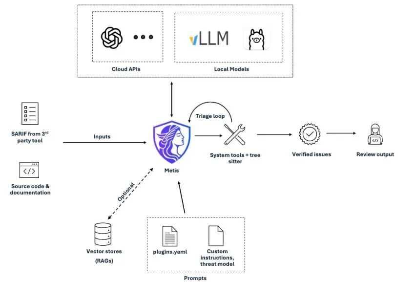

Metis 基于检索增强生成 (RAG) 架构构建,可将大语言模型 (LLM) 与项目专属知识相结合,实现上下文安全分析。不同于主要依赖固定规则与模式匹配的传统静态分析工具,Metis 能够结合上下文语境理解代码,并利用源代码、编译文件与开发文档搭建定制化知识库,从而更深入地掌握系统的设计逻辑与预期运行机制。这使得 Metis 可对完整代码仓库、单个文件、拉取请求或最新代码变更进行分析,进而识别跨函数、组件与工作流的复杂安全漏洞。
此外,Metis 还能使用自我分析以及外部静态应用安全测试 (SAST) 工具对发现进行验证。通过分析源代码、构建详细图谱、收集佐证依据并对潜在安全问题进行推演,Metis 能够有效甄别疑似漏洞与误报。

在 Arm 内部部署场景中,Metis 通过 OpenAI Daybreak 平台调用 OpenAI 的 GPT-5.5-Cyber 模型,将其纳入防御性安全工作流,同时融合先进的 AI 推理能力与各仓库源码专属的深度上下文信息。
Metis 还会阐明特定安全问题的关键所在,为开发者和工程师提供清晰、可落地的分析摘要,助力加速漏洞修复,完善安全开发实践。Metis 支持 C、C++、Python、Rust 等多种编程语言。
