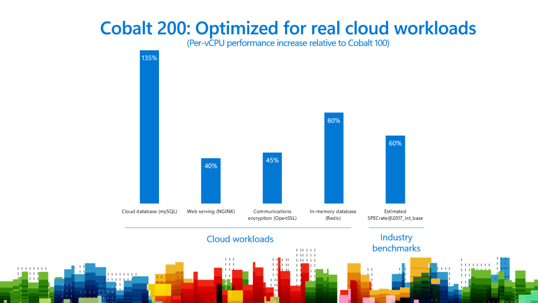

微软表示,借助 Cobalt 200,相较上一代产品,在多种云原生工作负载场景下,其平均性能最高可提升 50%。

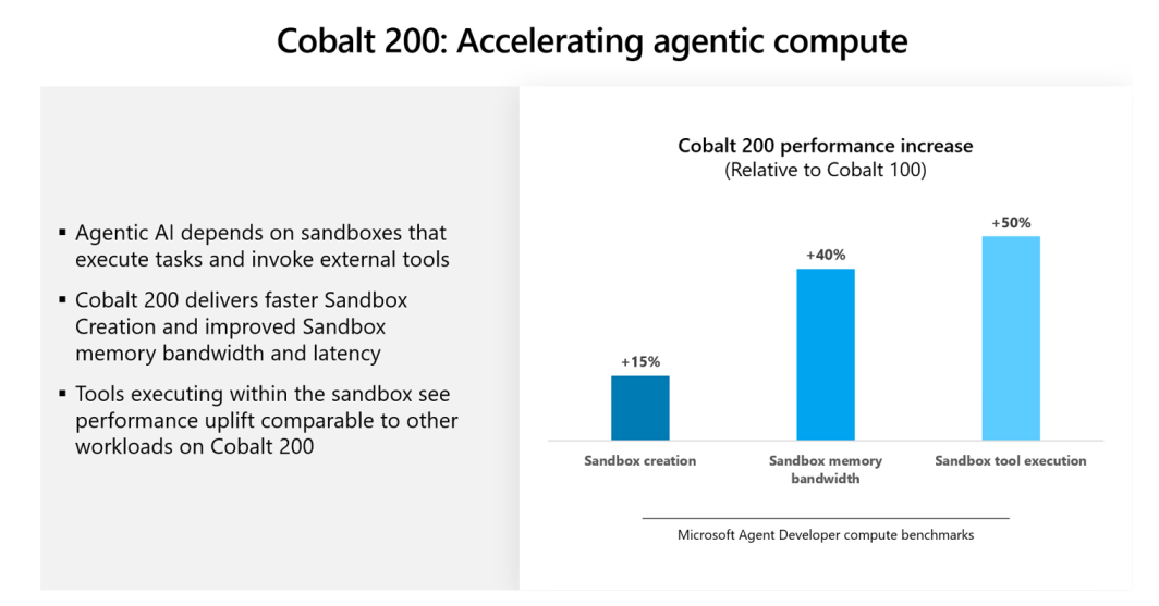

智能体 AI 性能表现
Cobalt 200 的意义并不仅体现在更高的基准测试成绩上。更重要的是,它能够让每个核心承担更多实际工作负载,从而更好地支撑正在塑造现代云计算形态的应用需求。
对于智能体 AI 系统而言,Cobalt 200 可缩短智能体启动时间,提高并发运行的智能体数量,并随着部署规模扩大,进一步提升整体基础设施效率。其结果是实现更快的响应速度、更高的云集群资源利用率,并显著降低大规模 AI 服务运行的总体成本。
