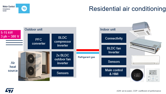

我们先简要介绍一下家用空调的架构。它通常分为两个主要部分:室外机和室内机。外机包含主要的电源和控制功能,包括PFC、压缩机以及室外风扇电机控制。由于其消耗了大部分电能,它在系统效率和整体性能中起着最重要的作用。
意法半导体
内机包括室内风扇,以及用于用户交互的连接和HMI功能。因此,在这种架构模型中,控制解决方案主要用于压缩机、室外风扇和室内风扇,而PFC作为前端对于提高功率因数和效率也至关重要。

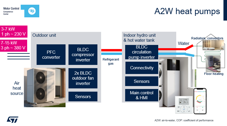

下图展示的是空气源热泵集成示例,室外机和室内机协同工作,将室外空气中的热量传递到建筑内部的水中,从而提供高效供暖。其整体结构与住宅空调类似,即外机包括PFC、压缩机和风扇。然而,室内机是不同的。它通常不是使用任何室内风扇,而是使用循环泵,因为系统是通过水来输送热量的。从实现的角度来看,设计复杂度在很大程度上取决于输入功率等级。对于单相230伏系统,可以使用单通道或交错式PFC。因此,将逆变器和PFC集成起来相对直接。相比之下,三相380伏系统需要更高耐压等级的器件,集成三相PFC加逆变器会变得困难得多。因此,市场对集成三相PFC和逆变器解决方案的需求正在持续增长。
而室外机通常的功率范围为5到15千瓦,由三相380伏电源供电。该单元的核心传统上包括两块板卡作为主要组件:PFC 转换器和 BLDC 压缩机驱动器。ST提供了一体化解决方案,将三相Vienna PFC与三相逆变器相结合,在尺寸、性能和成本方面都带来明显优势。基于ST的STM32 MCU,这种方案消除了冗余,并支持更智能的算法。

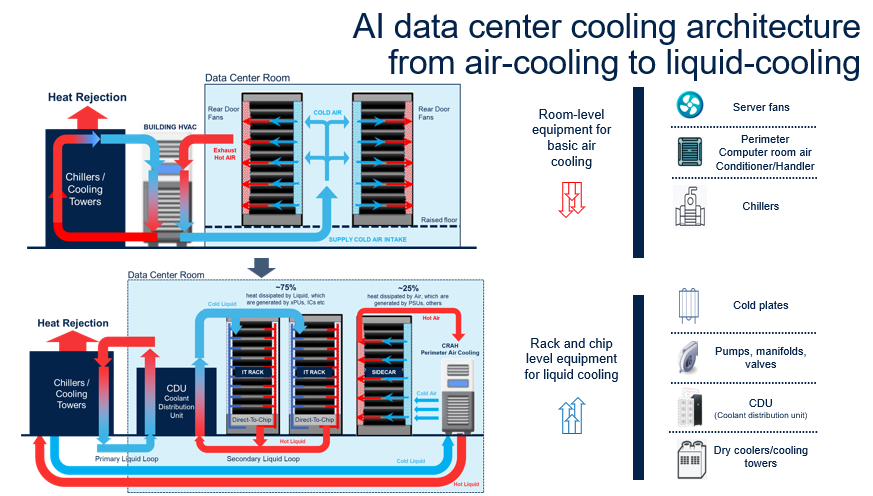

让我们比较AI数据中心中传统风冷与新兴液冷架构。
意法半导体
在图中上半部分,我们看到的是传统方法,其中服务器风扇、机房周边空气处理机组和冷水机组协同工作,在房间级别带走热量。在图的下半部分,冷却架构更接近热源。
在这里,液体通过由泵、阀门和ACDU或冷却分配单元支撑的冷板循环流动,而冷水机组或干冷器则负责排热。两种方法的关键区别在于液冷将热管理从房间级别转移到了机架和芯片级别,在这些位置可以更高效地去除热量。随着GPU机架的功率密度不断提高,这一点尤其重要。因此,液冷正成为一种必要的演进,以提高能效并支持更高的机架密度。

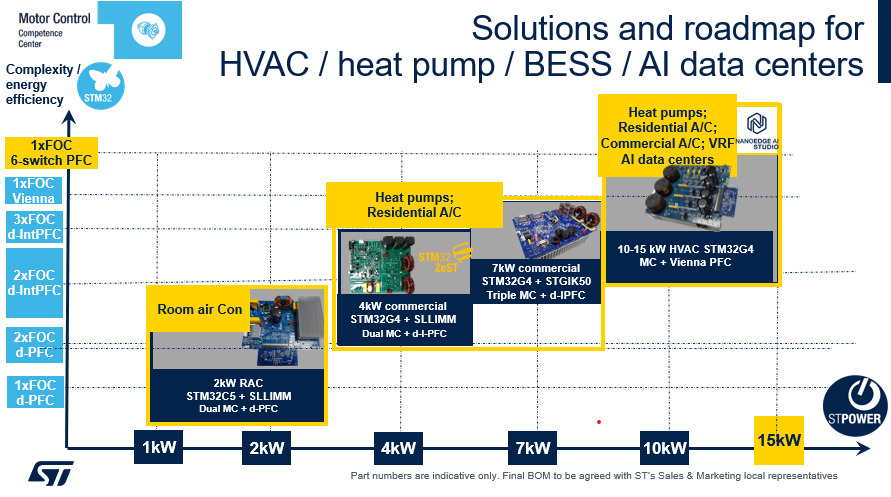

ST的解决方案覆盖1至15千瓦的功率范围,并支持多种拓扑结构,复杂度和集成度不断提升。
意法半导体
单电机或双电机FOC,以及单相数字PFC;双电机和交错数字PFC;三电机和交错数字PFC;单电机和三相Vienna数字PFC。所有解决方案都通过单个STM32G4 MCU集中实现,借助ST强大的生态系统,在成本、竞争力、可扩展性以及快速上市方面具有显著优势。
在这些解决方案中,ST重点介绍三个面向高功率热管理应用的集成平台。
意法半导体
第一个是15kW/380V的VRF HVAC解决方案,其中单个STM32G4 MCU同时控制三相Vienna PFC和电机控制级。传统上,这些功能由多个芯片分别完成,并且控制器之间需要同步。这方案将其集成到一个MCU中,进一步提升系统紧凑性、控制协调性和可靠性。
第二个是4kW面向商业暖通空调应用的解决方案,单个STM32G4 MCU管理3路电机控制通道以及一个交错式单相PFC。这降低了系统复杂度和器件数量,同时实现更集成的室外机控制架构。
第三个是面向2至2.5kW的住宅或房间空调解决方案,将2路电机控制通道和PFC集成于单一器件中。它还采用ZeST和HSO这两种ST专属的无传感算法,有助于实现平稳启动、强低速转矩、降低峰值电流并提高能效。
