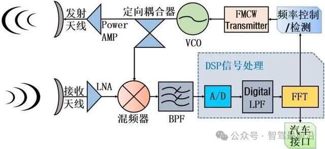

先说一说毫米波雷达,毫米波雷达通过发射波长在1至10毫米之间的电磁波,并接收从目标物表面反射回来的信号探测障碍物。利用多普勒效应,毫米波雷达能够以极高的精度计算目标物的距离与相对速度。

然而,毫米波雷达对金属物体高度敏感,虽然让它能精准捕捉远处的车辆,但也有一个副作用,那就是静止物体过滤难题。毫米波雷达本身缺乏足够的高度分辨率,在它看来,横跨在高速公路上的路牌、金属广告牌、龙门架,甚至地面上的井盖和减速带等,它们的反射信号强度与一辆静止的卡车非常相似。
由于毫米波雷达无法准确判断这些反射点是在车辆行驶路径的上方还是正下方,如果算法不加过滤,车辆就会因为感知到前方的障碍物而频繁触发刹车。但在高速行驶中,如果完全忽略所有速度为零的信号点,系统又可能在面对真正追尾事故现场或静止故障车时发生漏检。这种两难的局面,使得早期单纯依赖毫米波雷达的AEB(自动紧急制动)系统会产生概率性的幽灵刹车。
