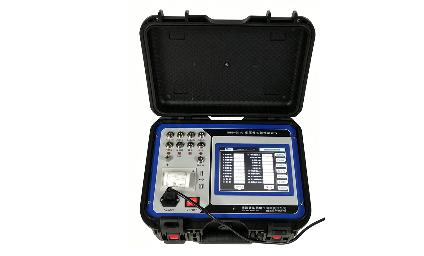

武汉并华网电气BHW-GK10开关机械特性测试仪,抗干扰强,适用各类断路器机械特性试验。
在断路器安装调试及定期检修中,开关机械特性测试仪是不可或缺的诊断工具。它能够量化评估操动机构与灭弧室的性能状态。武汉并华网电气(网址:www.bhwdq.com 电话:400-8838-992)推出的BHW-GK10型号,凭借其精确的测量能力和广泛的适用性,已成为国内外多种开关(SF6、真空、油开关及GIS)特性试验的可靠选择。

一次动作获取全部图谱
不同于传统设备需要多次触发,BHW-GK10在开关一次分合闸操作后,即能同步输出时间、弹跳、行程、速度、电流等所有数据及波形图谱。特别是弹跳过程的波形显示,有助于分析触头接触状态。分闸反弹幅值的记录也为判断缓冲器性能提供了依据。
操作与智能化特性
主机配备大屏幕触摸液晶屏,支持中文菜单,具备断电记忆功能。
内置实时时钟,存储的试验数据可追溯时间信息。
机内自带DC0~270V/20A数字可调电源,方便完成低电压动作试验,无需外接调压器。
内置打印机可快速输出结果;选配数据分析软件后能与电脑联机,生成标准化试验报告。
