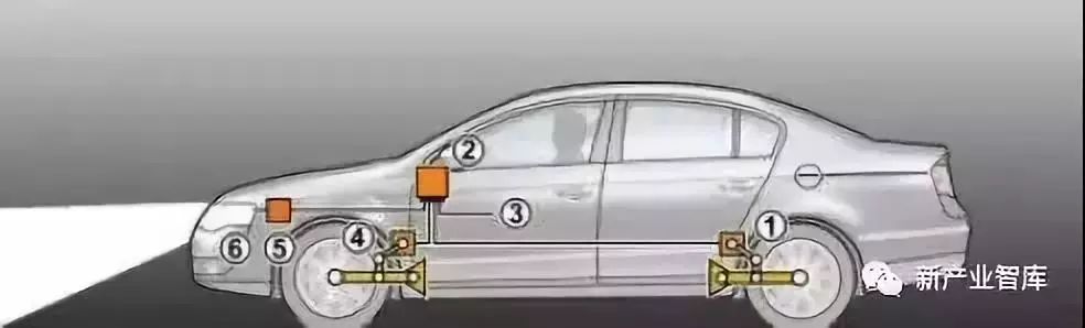

AFS是自适应前照灯系统(AFS,Adaptive Front-lighting System)针对LED大灯、氙灯、激光大灯设计,最初的自适应大灯仅有纵向调整功能,通过感应前后轴的制动及加速动作,相应地纵向调节车灯,保持车灯光线的稳定。随后,AFS又实现了弯道、城镇、乡村、高速、恶劣天气等多种模式下相互转换功能,以提升行车安全。
AFS车灯系统图示
整套系统包括以下6个部分:1、后轴感应器(Rear axle sensor);2、电控单元(ECU);3、速度信号(Speed signal);4、前轴感应器(Front axle sensor);5、执行器(Actuator);6、前照灯(headlamp)。

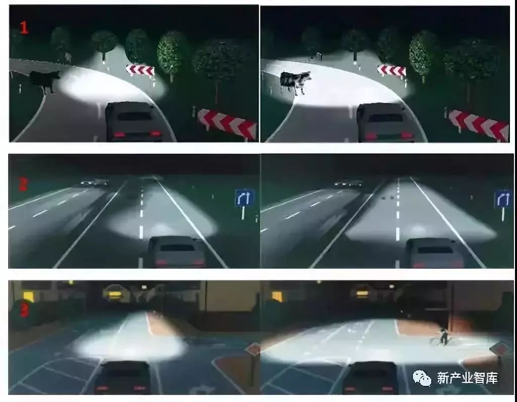

AFS车灯不同模式下与常规车灯的对比
注:1、2、3右侧图依次为弯道模式、高速模式、城镇模式下的AFS

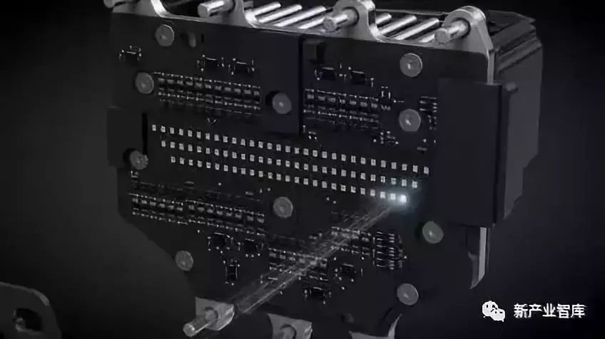

Matrix LED车灯展示
代表企业:海拉,2017年公司展示的“矩阵式HD84头灯模组”内部一共含有84颗LED,每颗背后由单独的芯片控制,均可以实现0-100%的光强。模组可以根据不同的交通状况、天气状况以及道路路况做出不同的配光分布方案,一旦有其他车辆进入到车灯的光线分布区域内,海拉的这套灯组可以选择动态隐蔽对方车辆所在区域,防止发生眩目现象,当用户驾车遇到交通标志或者是湿滑路段时,灯组也会自动降低LED的亮度,避免用户或者对面驾驶员视线模糊。目前,海拉的这套灯组已经搭载在了新一代奔驰E级上。

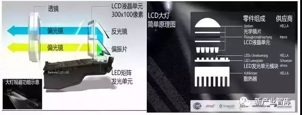

LCD+LED车灯原理展示
代表企业:海拉,2017年合作伙伴中的默克公司、斯图加特大学、Porsche、Elmos半导体及Schweize电子帕德博恩大学等等开发出一种基于LCD的车前灯,LCD车灯技术可以在道路上投射30000像素,并且可以根据不同的路况智能的调整其照射范围,而且它可以靠着车载软件来调控它的照明模式,驾驶者可以让系统为自己找出最佳的照明效果,除此之外,当系统侦测到前方有反光板或者会导致反光的物件时,大灯可以有针对性地避开它们或者减弱亮度,再者,它也可以依靠GPS将引导方向的箭头投射在路上。

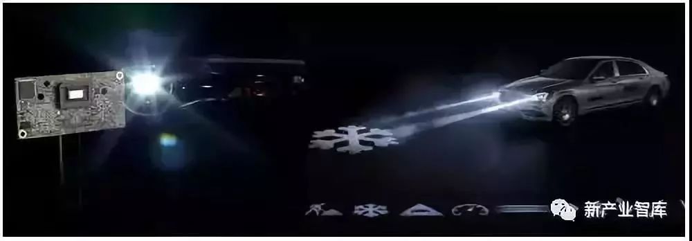

DLP+LED车灯展示
代表企业:德州仪器(TI),2018年在国际消费类电子产品展览会(CES)上展示了用于高分辨率车前大灯系统的DLP技术。该车灯用DLP芯片可为每个车前大灯提供超过100万个可寻址像素点,可应用于LED和激光照明在内的任何光源系统,使用该解决方案设计车前大灯ADB系统可以最大限度地提高驾驶员的车前灯亮度,减小对迎面车辆的眩光和来自交通标志的反光,同时可以将车前大灯系统转变为新的交通通信方式,加强驾驶员之间以及驾驶员与行人间的交流,为未来的自动驾驶和无人驾驶车辆提供了一种有效的解决方案。

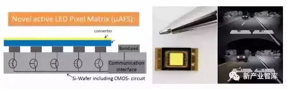

4、点阵式LED(uAFS)
uAFS是可寻址像素矩阵式LED(Addressable LED PixelArray)的简称,是专门针对多像素智能大灯系统开发的LED大灯照明技术。传统的LED车灯只是把多个独立的LED芯片整合到一个LED封装器件中,外部驱动提供电能后,整片芯片同时点亮,矩阵式则是将多个(目前Multibeam矩阵车灯内含84个独立LED器件)LED器件矩阵化后分别控制,分别控制,但是灯珠像素数量相对较少。而uAFS车灯则是在数千颗LED芯片的硅衬底中整合了矩阵式的CMOS控制电路,结合控制芯片,实现了对每个芯片进行单独的开关及亮度调节,使LED芯片直接成为了大灯光型中可独立控制的像素。uAFS的主要优势便体现在较低的系统成本,较小的系统体积,以及高能量效率。
代表企业:欧司朗与海拉,欧司朗、戴姆勒、弗劳恩霍夫应用研究促进协会、Hella和英飞凌组成研究联盟,由德国联邦教育与研究部(BMBF)出资,历时三年半,2017年成功研制出前照灯演示模型并完成实地测试,该车灯可实现智能高分辨率LED前照灯的基础解决方案。该解决方案每个前照灯包含三个LED光源,每个LED光源各有1024个可单独控制的光点(像素点)。前照灯可以不断地分析汽车行驶情况和天气状况、道路走向、汽车行驶速度、前方是否有来车,以及汽车与其他车辆之间的距离等,并十分精确地进行自适应调节,确保时刻提供最优照明条件,而不会造成其他驾驶员炫目。该项目已通过奔驰的样车测试。
