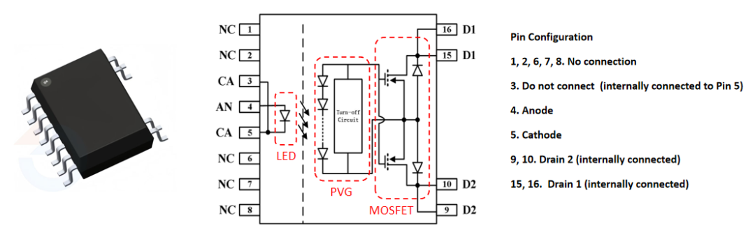

以我司QXS258为例,QXS258可接1500V的负载电压,隔离电压5000vrms,是一种高压光继电器,输入端是发光二极管(LED)、输出端是控制信号的光电二极管阵列(PVG)以及高耐电压MOSFET组成。
发光二极管
QXS258芯片框图

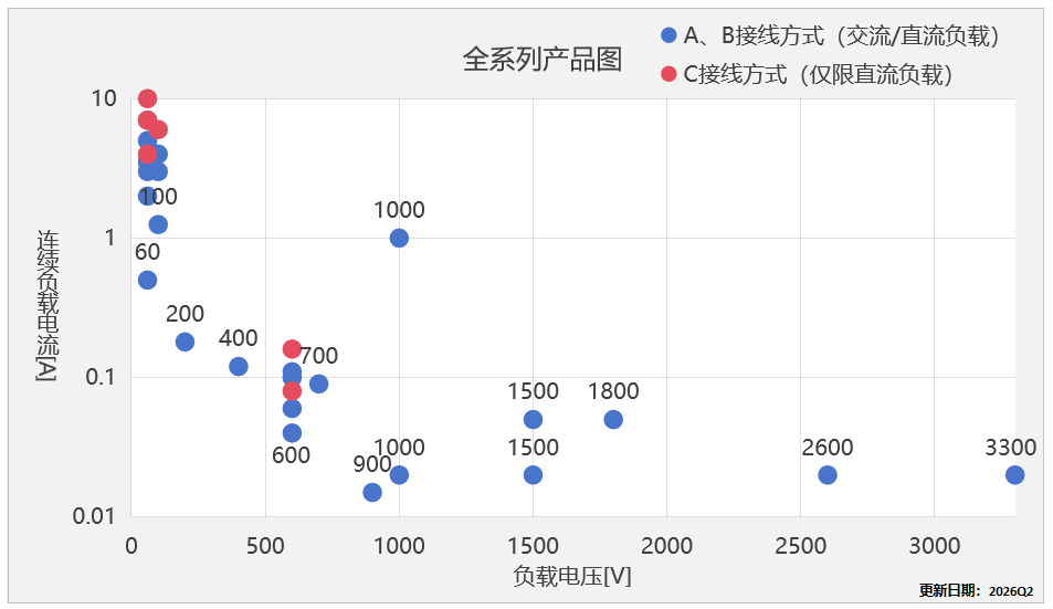

高压光继电器产品线
群芯微高压光继电器产品线覆盖了从1000V到3300V的负载电压范围,提供多种封装形式以满足不同应用场景的需求。

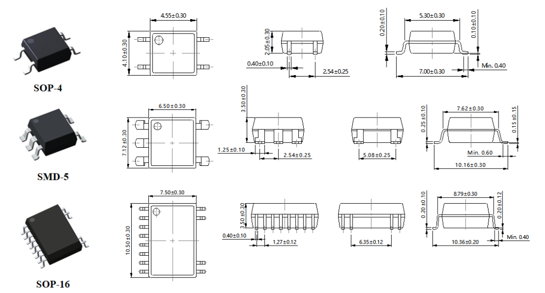

高压光继电器产品线主要为常开型(FORM-A),包括QX179、QXS258、QXS259、QXY258、QXS260、QXS330等不同耐压等级的型号,并提供SOP-4、DIP-5/SMD-5及SOP-16等多种贴片与直插封装,广泛应用于光伏逆变器、储能系统及新能源汽车等高低压隔离场合。

封装解析—高压光继电器
