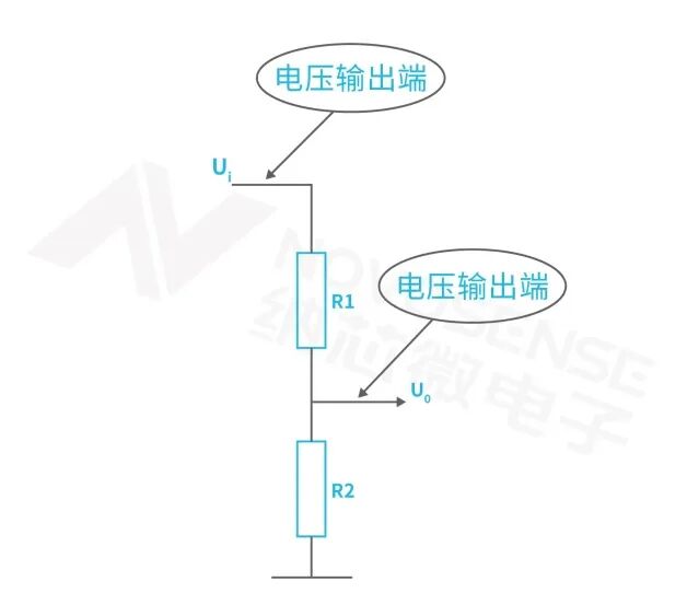

当检测电压在0-5V范围内时,可通过两个电阻进行简单的分压,并通常在 ADC 输入端并联电容进行滤波,如下图所示。
Ui为检测端电压,Uo为ADC的输入端电压:
分压后的Uo电压应小于或等于ADC的参考电压。
同时,需要考虑分压电流大小,电流最大为20mA,且ADC的输入阻抗不宜过大(相关原因将在下文进行分析)。通过ADC采集到分压后的电压,可进一步换算得到输入端电压。如采集到的电压为xV,则输入端的电压为:
纳芯微
图1-ADC分压输入

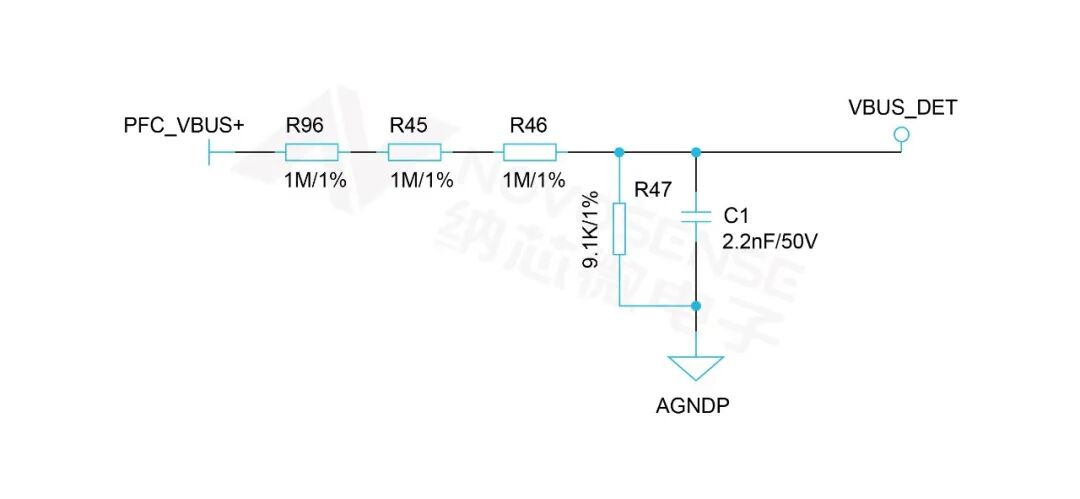

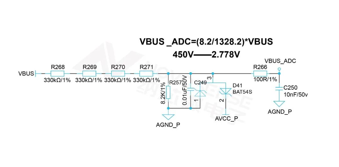

对于450V的高电压,仅使用两个电阻进行分压并不适用,需考虑单个电阻的额定功率和耐压值。
电阻的功率(P)计算公式为:P=UI
当大电压加在单个电阻上时,会导致其功率超过额定值,电阻发热。因此,需要使用多个电阻进行分压,ADC获取的数值与上节同理,可推出输入端电压。如下图所示,450V的输入电压分压后为2.778V。
电路中的两个稳压二极管处于反向偏置状态,用于电路保护。当电路电压超过稳压二极管的反向击穿电压时,稳压二极管两端的电压处于一个固定值,这个值取决于二极管的材料与结构,从而保护GPIO端口,下图稳压二极管分别用作防止正电压和负电压过大。ADC的输入端使用了RC低通滤波电路,可将高频信号滤去,截止频率为:
纳芯微
图2-电阻分压

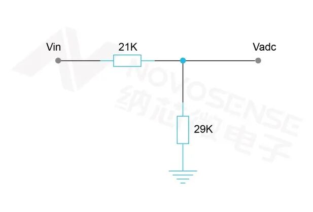

下图同理:
纳芯微
图3-电阻分压

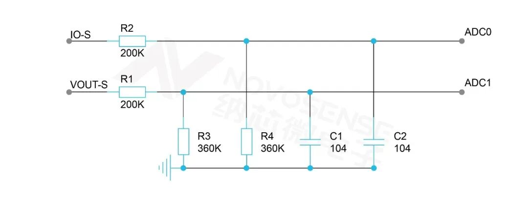

当ADC的输入阻抗过大时,会出现采集到的电压不精确的问题,以下 ADC 电压采集电路可作为典型示例。
设计目的是将前端电路的最大400V电压进行分压,得到最大5V再进行分压,输入到ADC1。
理论上该电路Vout-s经过电路中的200K和360K电阻分压,最大5V输入最后给到ADC1的电压为3.1V,最小0V输入最后给到ADC1的电压为0V。
纳芯微
图4 ADC输入阻抗偏大电路设计举例
实际使用万用表测试发现,ADC1在5V输入的情况下,最终的分压在2.2V,出现明显压降;在0V输入的情况下,最终的分压为0.4V,出现明显压升。在这种测试环境下,ADC的检测并不准确。
通过等效转换可得知上图ADC的输入阻抗为128.57kΩ,阻抗较大。
配置ADC采样窗口时间为65个ADC_CLK,测试过程中,移除电阻,将0V至3V的电压直接施加到ADC输入端,测得电压正常,排除了ADC配置问题导致的测量不准确。
随后测试减少阻抗的方式,将ADC输入电阻阻抗调整为12.18kΩ(),如下图所示。
在GPIO端口测得的电压值在转换时间为大于65个ADC_CLK周期内正常。
进一步减小ADC输入电阻后,在更短的ADC转换周期内,ADC输入端电压值也可正常,与上述阻抗匹配表一致。

进一步测试:端口不接任何外围器件,使用ADCA_CH0,ADCB_CH0,ADCC_CH0进行测试。
ADCA与ADCB配置为相同参数,转换时间为1个ADC周期,测得ADCA_CH0与ADCB_CH0的电压为1.4xV,ADCC_CH0电压与其他未配置的IO端口电压一致为0.3xV的电压;
将ADCA的转换时间逐次增大,ADCA_CH0的电压逐渐减小,ADCB_CH0与ADCC_CH0电压不变。当ADCA转换时间增大到65个ADC周期时,ADCA_CH0处电压减少到1.0xV。上文采用21kΩ电阻与29kΩ电阻进行分压ADC输入时,若配置转换时间为1-33个ADC周期时,端口分电压存在异常;只有配置为65个ADC周期以上时,端口分电压才是正常的理论电压;
当将ADCA停止,ADCA_CH0处电压等于ADCB_CH0电压,ADCC_CH0电压不变。这时可解释为何ADC未初始化时,端口检测到的电压为正常的分压值——因为ADC不运作,端口处无额外的电压生成。测试中,输入阻抗过大时,ADC在运行时端口处的分压值会偏离理论值,只有ADC不运作时,该端口处的分压才恢复理论值。而输入阻抗较小时,端口电压不受ADC是否运作的影响,始终保持正常的理论值;

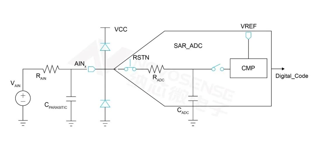

03 ADC采样时出现残留电压原因分析
ADC的输入模型如下所示:
纳芯微
如上图所示,ADC内部通常包含采样电容,该电容会在采样时进行充电或放电。电容充电/放电过程会在采样瞬间引起输入端口电压的瞬时变化。
当采样频率越大,充放电的过程跟不上采样速度,此时采样电容上会有相应的残留电荷,会导致端口电压由额外的电压残留。
因此,采样频率越快,残留电压也越大,只有当输入阻抗较小时才能抵消这个残留电压。
