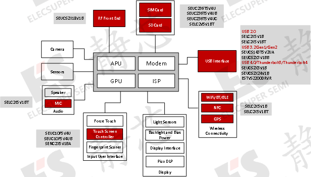

平板电脑框图与可用物料汇总
平板电脑
图1 平板电脑系统结构组成图
平板电脑的内部结构可以划分为多个功能模块,每个模块协同工作,实现计算、显示、通信、存储等功能。平板电脑硬件电路主要由以下几部分组成:
1.主板
核心电路板,集成所有关键芯片和电子元件,负责数据处理和信号传输。包含APU(加速处理单元)、Modem(基带处理器 / 调制解调器)、GPU(图形处理单元)、ISP(图像信号处理器)。
2.显示屏与触控模组
显示屏是人机交互的主要窗口,用于显示图像、文字、画面等。在液晶屏上覆盖一层电容屏或电阻屏,可以实现触摸操作。
3.摄像头与传感器模组
摄像头用于拍照、视频通话等功能,其像素和性能影响拍摄效果。传感器则用于检测设备的各种状态和环境信息,如加速度计、陀螺仪、光线传感器等,为设备提供更多的交互方式和功能扩展。
4.电池管理
为平板电脑提供电力支持,其容量和续航能力直接影响设备的使用时间。
5.音频系统
通过扬声器播放音乐、视频、游戏音效,提供立体声或环绕声体验。麦克风采集语音(通话、录音、语音助手),配合降噪算法提升清晰度。提供触控提示音、通知铃声等系统声音反馈。
6.无线通信模块
连接与通信模块包括Wi-Fi、蓝牙、移动通信(如4G/5G)等,用于实现设备与外部网络的连接和数据传输,提高了使用的灵活性和效率。
7.接口与扩展槽
平板电脑提供了USB接口,除了充电作用外,还使得平板电脑能够连接各种外部设备,如键盘、鼠标、移动硬盘、显示器等,实现文件的传输、外接设备的操作和大屏显示等功能。扩展槽是主板上用于固定扩展卡并将其连接到系统总线上的插槽,是一种添加或增强电脑特性及功能的方法,常见的扩展卡槽有SIM卡槽和SD卡槽。

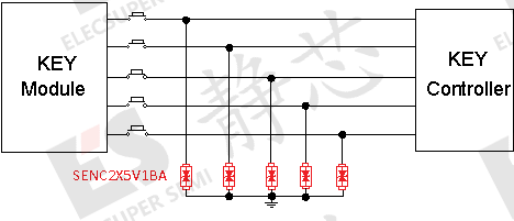

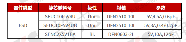

1.KEY按键(BUTTON)
平板电脑
图2 KEY按键静电防护方案
平板电脑
表1 KEY按键可用物料汇总

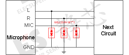

2.Microphone(MIC)
平板电脑
图3 Microphone静电防护方案
平板电脑
表2 Microphone可用物料汇总

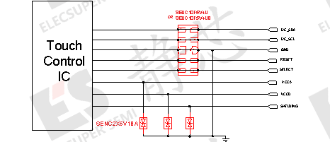

3.触摸屏(Touchscreen)
平板电脑
图4 触摸屏静电防护方案

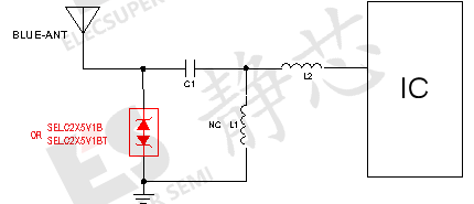

4.无线模块
平板电脑
图5 BLUE-ANT静电防护方案
平板电脑
表4 BLUE-ANT可用物料汇总

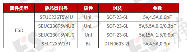

6.SIM卡接口
平板电脑
图7 SIM卡接口静电防护方案

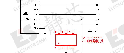

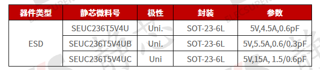

针对SIM卡的静电防护方案,我们提供三款防护器件,可选择SEUC236T5V4U 、SEUC236T5V4UB或SEUC236T5V4UC作为ESD防护器件。三款器件都为集成多路ESD静电二极管防护元件,可同时保护SIM卡的五个引脚免受静电放电(ESD)和低等级浪涌事件的冲击与干扰。
平板电脑
表6 SIM卡接口可用物料汇总

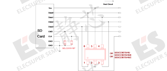

7.SD卡接口
平板电脑
图8 SD卡接口静电防护方案
由于SD卡的数据线的传输速率较高,我们推荐选择低电容低钳位电压的集成六引脚ESD防护器件对SD卡的数据引脚与电源引脚进行防护,型号可选择SEUC236T5V4U 、SEUC236T5V4UB或SEUC236T5V4UC。三款型号都为低电容低钳位电压集成多路ESD静电二极管防护元件,可同时保护SD卡的五个引脚免受静电放电(ESD)和低等级浪涌事件的冲击与干扰。

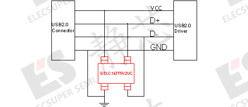

8.USB接口
目前大部分平板电脑使用的充电接口都为USB Type-C接口,有些中低端平板可能仅支持USB 2.0。除此之外,iPad 9代及更早型号使用的为苹果专属Lightning接口,新款iPad(如iPad 10)已全面转向USB-C。
USB-C接口支持正反插拔,具有双向设计,使用方便,且传输速率和充电功率较高。许多Type-C接口已支持PD快充协议,速率最高达40Gbps,最高功率可达80W以上。
USB 2.0接口
平板电脑
图9 USB 2.0接口静电防护方案
平板电脑
表8 USB 2.0接口可用物料汇总

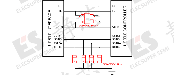

图10 USB 3.2 Gen1/Gen2接口静电防护方案

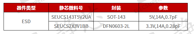

VBUS引脚和兼容USB 2.0的一对差分线(D+ 和 D-)共用一片四引脚回扫型ESD防护器件SEUCS143T5V2UA进行防护。SEUCS143T5V2UA是湖南静芯研发的一款超低电容深回扫型2路单向带超强VCC保护的ESD静电保护器件,可适用于USB 2.0、USB 3.0、IO接口和音视频转换接口等接口的信号线防护。与其他的深回扫型ESD保护器件不一样的是,SEUCS143T5V2UA共有2个IO引脚,1个超强VCC保护引脚,可同时保护两条数据信号线和一条电源信号线免受过应力事件的干扰。
新增的两对差分线SSTX+/-和SSRX+/-共用一片六引脚回扫型ESD防护器件SEUCS2X3V1BB进行防护, SEUCS2X3V1BB是湖南静芯研发的一款超低电容ESD静电保护器件,专门设计用于保护高速数据接口免受过应力事件的影响,可适用于USB接口的高速差分信号线防护。
平板电脑
表9 USB 3.2 Gen1/Gen2接口可用物料汇总
