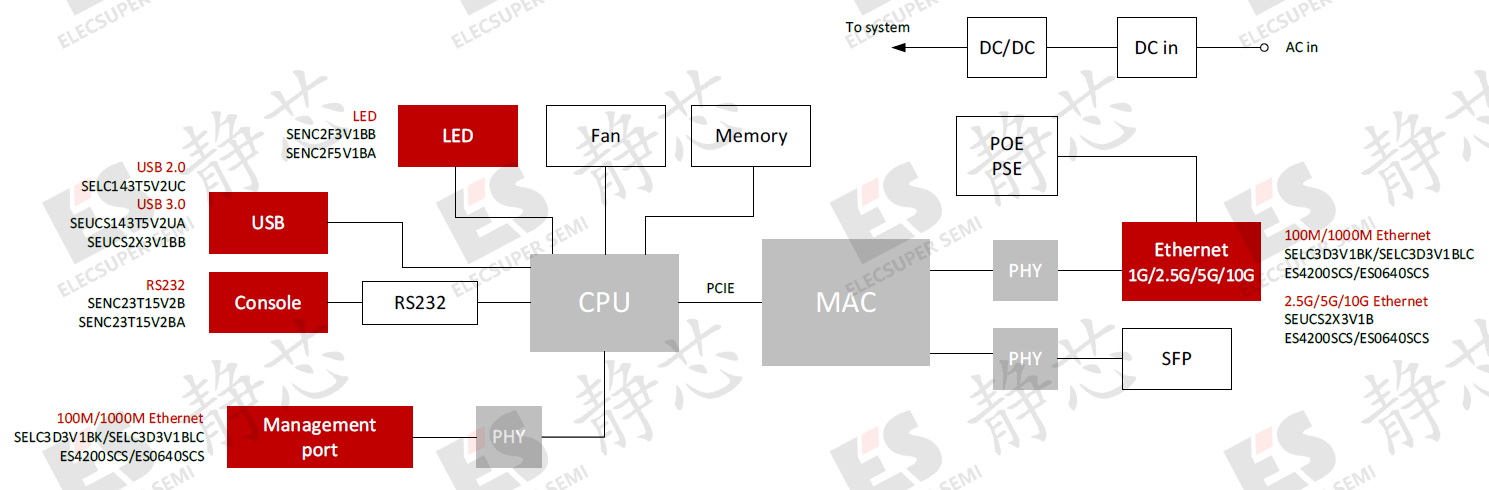

交换机系统介绍
交换机系统内部结构以核心交换芯片为核心处理单元,协同CPU实现协议交互与数据转发控制,辅以PHY芯片完成物理层信号转换;通过PCB板集成存储器件(Flash存储程序、SDRAM缓存数据)、电源模块提供电力支持,并配备光模块与端口子系统(含以太网、光口等)实现信号收发;同时搭载散热器保障散热,各组件经电路板电气互联形成完整功能体系,共同完成数据交换与传输任务。
ESD保护
图1 交换机系统组成图

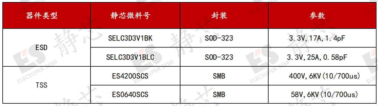

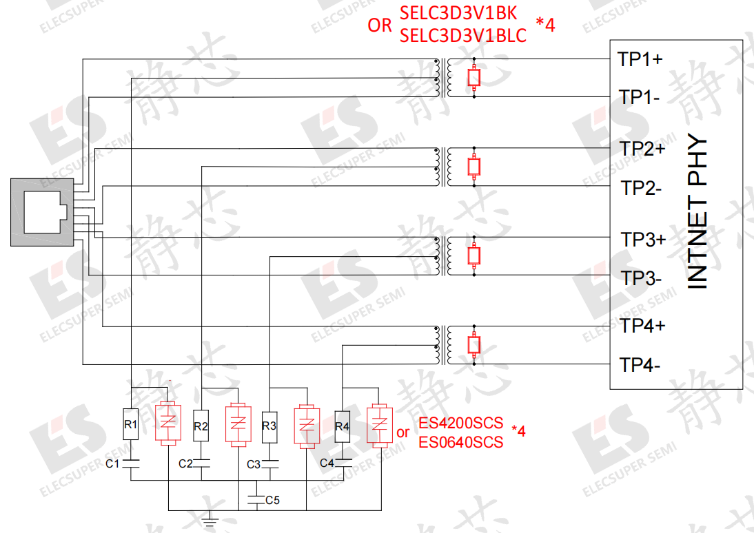

1.RJ-45接口
100M/1000M以太网口
ESD保护
图2 100M/1000M以太网口静电防护方案
ESD保护
表1 100M/1000M以太网口可用物料汇总

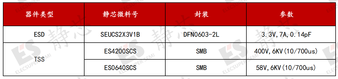

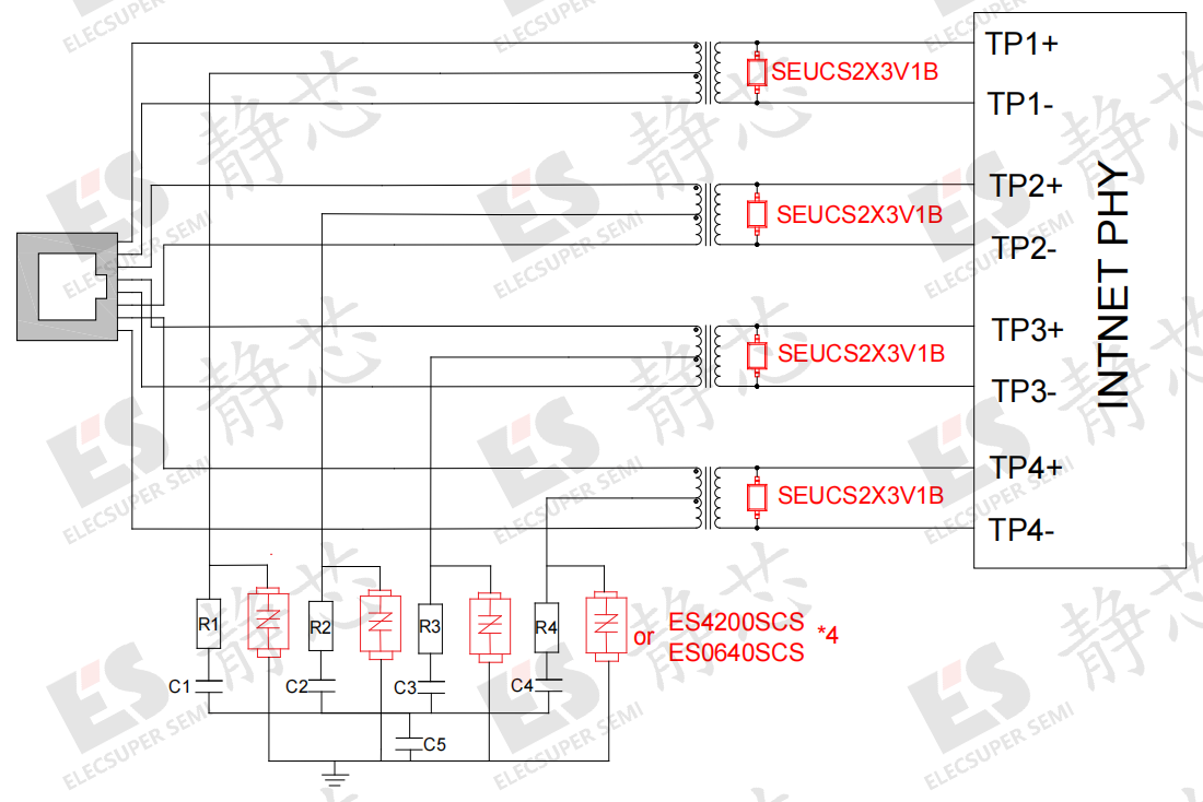

2.5G/5G/10G以太网口
ESD保护
图3 2.5G/5G/10G以太网口静电防护方案
ESD保护
表2 2.5G/5G/10G以太网口可用物料汇总

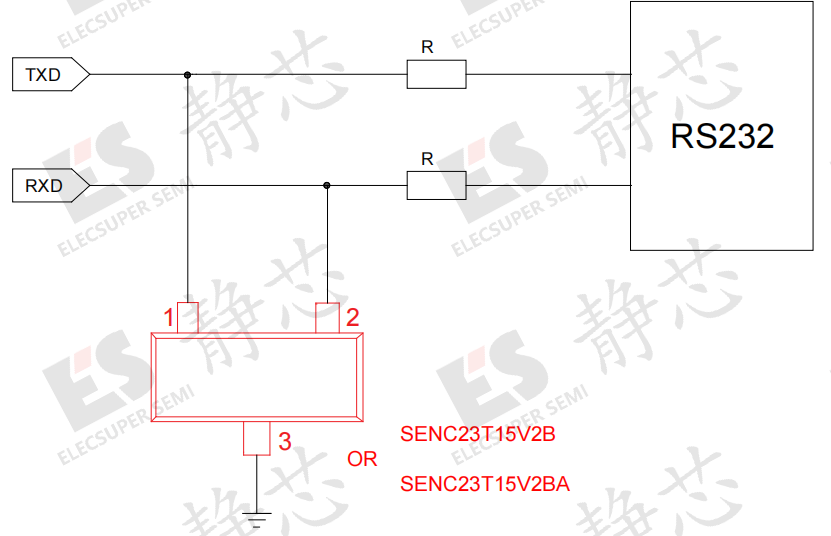

2.RS232接口
ESD保护
图4 RS232接口静电防护方案

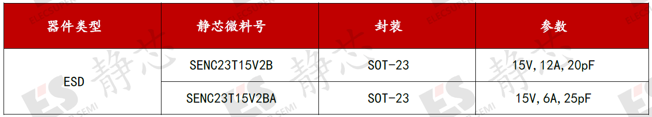

3.USB接口

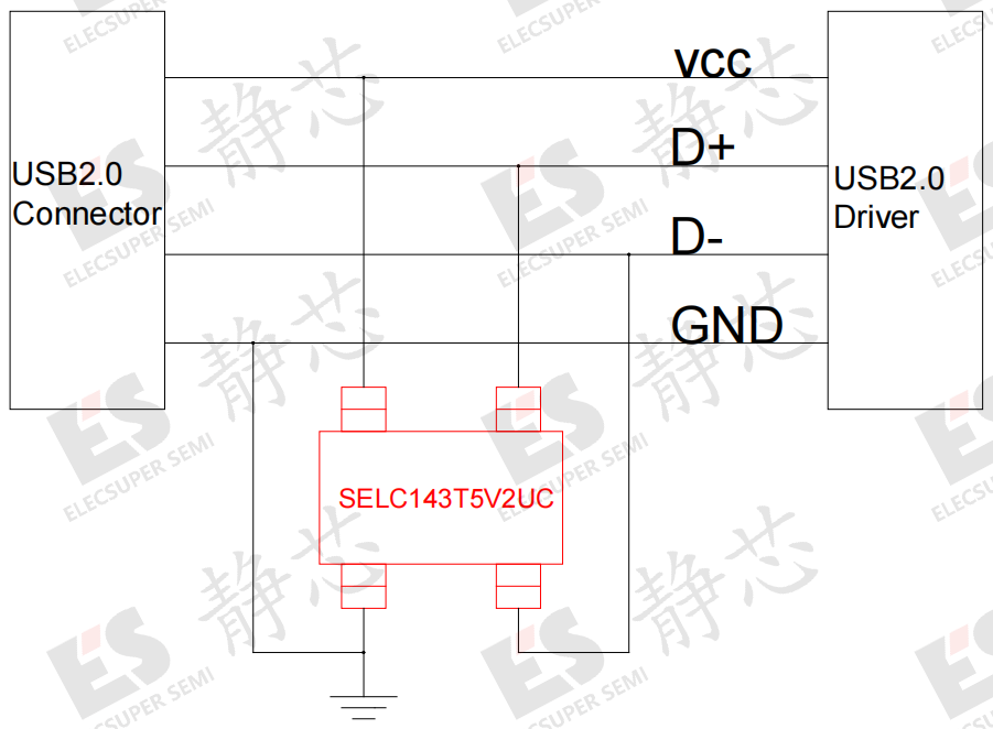

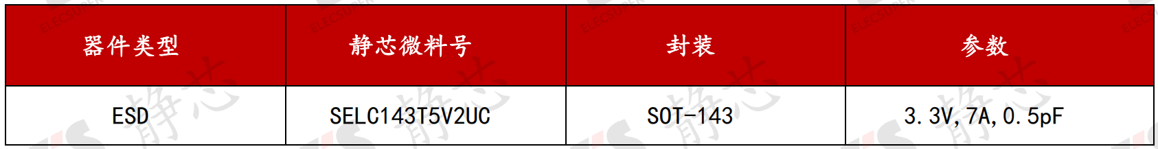

USB 2.0接口
ESD保护
图5 USB 2.0接口静电防护方案
ESD保护
表4 USB 2.0接口可用物料汇总

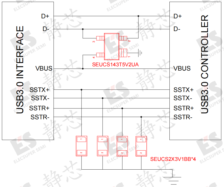

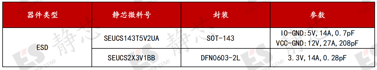

USB 3.0
ESD保护
图6 USB 3.0接口静电防护方案
VBUS引脚和兼容USB 2.0的一对差分线(D+ 和 D-)共用一片四引脚回扫型ESD防护器件SEUCS143T5V2UA进行防护。SEUCS143T5V2UA是湖南静芯研发的一款超低电容深回扫型2路单向带超强VCC保护的ESD静电保护器件,可适用于USB 2.0、USB 3.0、IO接口和音视频转换接口等接口的信号线防护。与其他的深回扫型ESD保护器件不一样的是,SEUCS143T5V2UA共有2个IO引脚,1个超强VCC保护引脚,可同时保护两条数据信号线和一条电源信号线免受过应力事件的干扰。
新增的两对差分线SSTX+/-和SSRX+/-共用一片六引脚回扫型ESD防护器件SEUCS2X3V1BB进行防护, SEUCS2X3V1BB是湖南静芯研发的一款超低电容ESD静电保护器件,专门设计用于保护高速数据接口免受过应力事件的影响,可适用于USB接口的高速差分信号线防护。
ESD保护
表5 USB 3.0接口可用物料汇总
