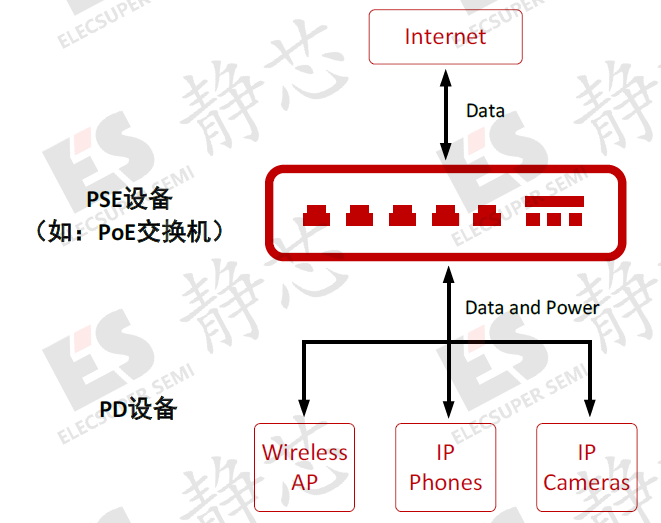

1.PoE系统结构
以太网电缆给设备供电主要需要两个组件:受电设备(PD)和供电设备(PSE)。
①供电设备PSE(Power-sourcing Equipment):通过以太网给受电设备供电的PoE设备,提供检测、分析、智能功率管理等功能。
②受电设备PD(Powered Device):如无线AP、便携设备充电器、刷卡机、摄像头等受电方设备。
TVS管
图1 PoE系统组成图

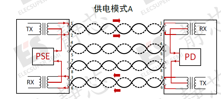

Alternative A供电模式通过数据对供电。PSE通过1/2和3/6线对给PD供电,1/2链接形成负极,3/6链接形成正极。10BASE-T、100BASE-TX接口使用1/2和3/6线对传输数据,1000BASE-T接口使用全部的4对线对传输数据。由于DC直流电和数据频率互不干扰,所以可以在同一对线同时传输电流和数据。
TVS管
图2 模式A示意图

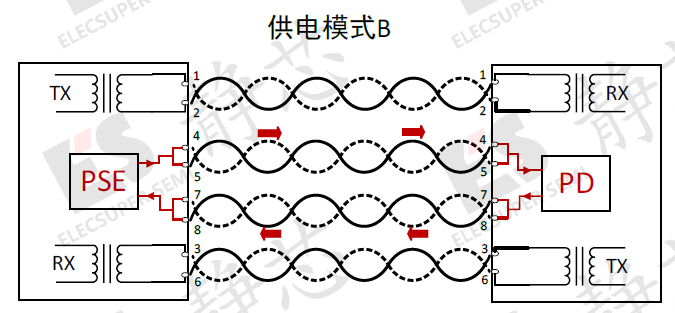

Alternative B供电模式通过空闲对供电。PSE通过4/5和7/8线对给PD供电,4/5链接形成正极,7/8链接形成负极。
TVS管
图3 模式B示意图

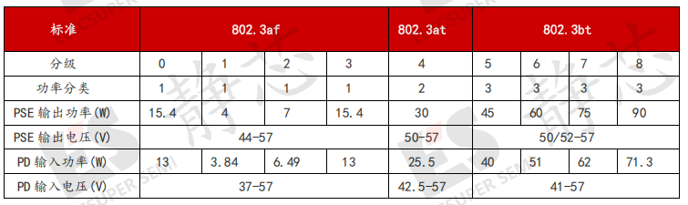

根据所需的功率,PoE 设备被分为Class 0 至Class 8共9个级别:
TVS管
表1 PoE 设备级别分类表

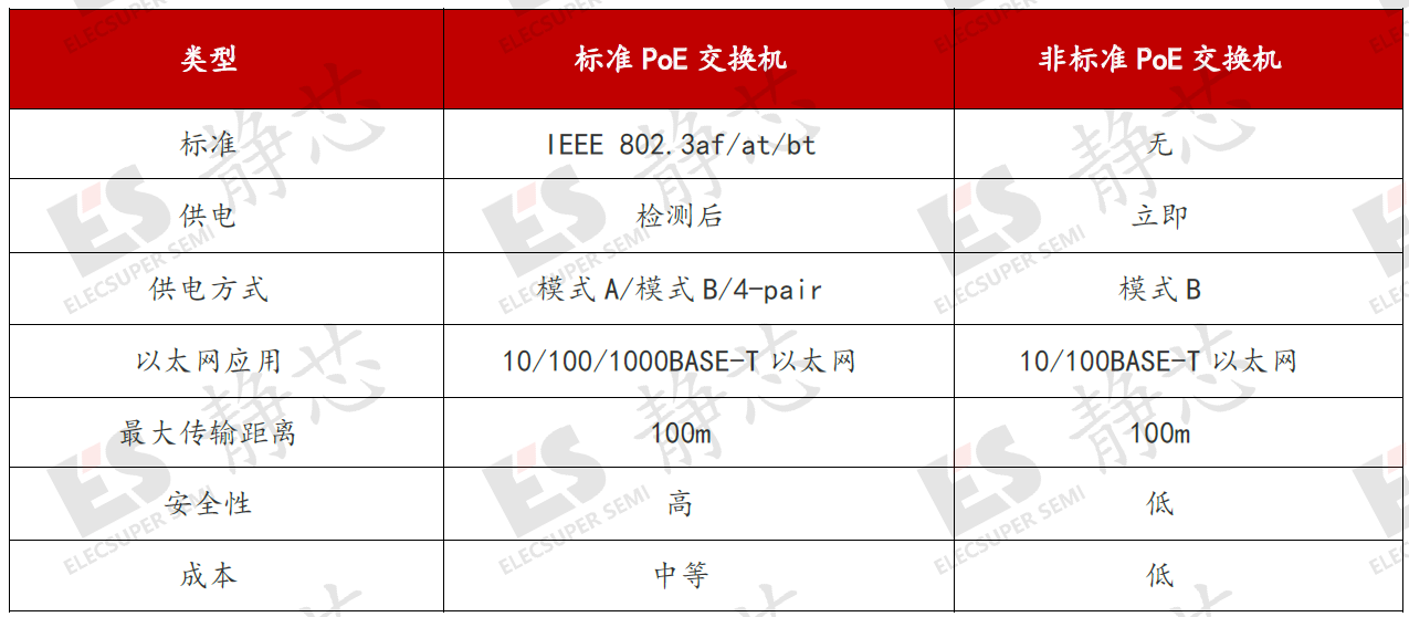

4.标准PoE与非标准PoE的区别
标准PoE交换机是一种符合标准PoE供电的网络交换机,内部有PoE控制芯片,在供电之前会进行检测(主要检测支持 IEEE802.3af/at/bt标准的受电端设备),以确保交换机与受电端设备之间的电源兼容,从而进行供电。若检测不到支持以太网供电标准的受电端设备,标准PoE交换机将不会为所连接的设备进行供电,从而有效预防对非标受电端设备造成损伤,起保护作用。
非标准PoE交换机不符合IEEE标准,供电不具有握手协议,无PoE控制芯片,没有检测过程,它不管终端设备是否支持PoE,都将通过网线为其进行供电,若是终端设备不支持PoE,使用非标准PoE交换机有可能会烧毁终端设备。
TVS管
表2 标准PoE与非标准PoE的区别

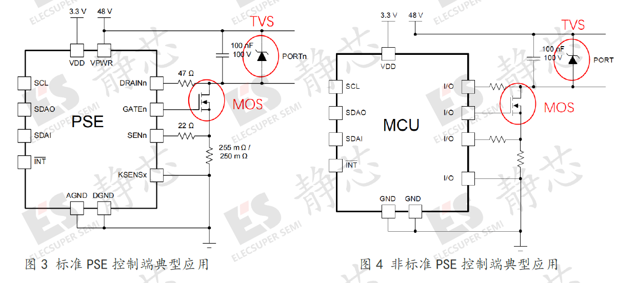

1.PSE控制端
TVS管
TVS管
表3 PSE控制端可用物料汇总

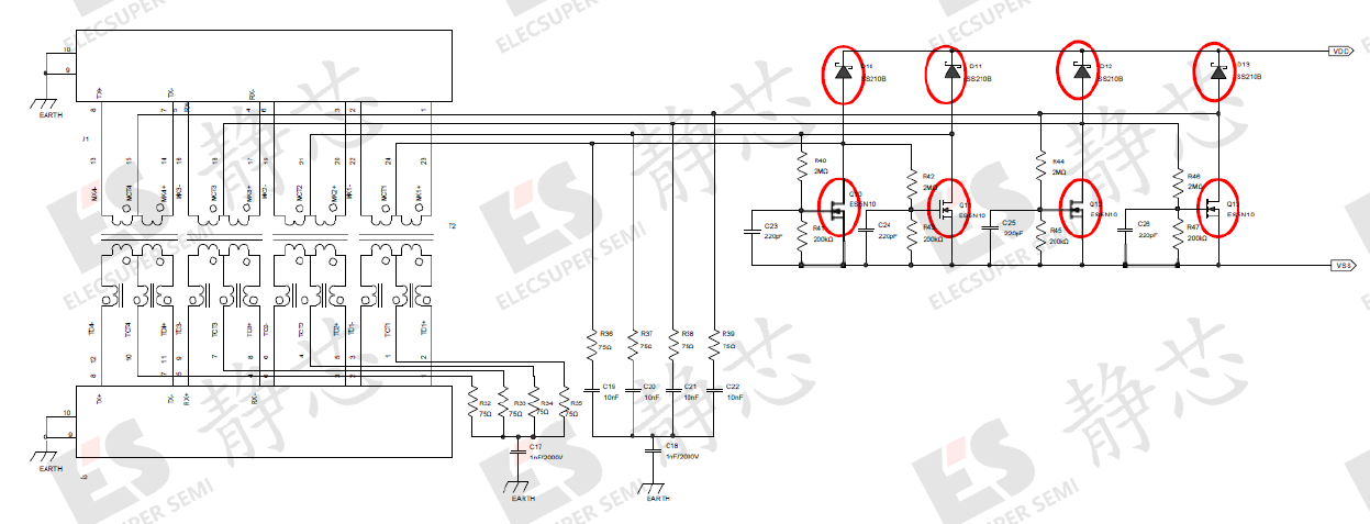

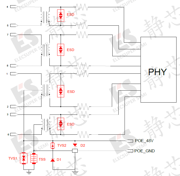

2.PSE接口端
TVS管
图5 PSE接口端典型应用

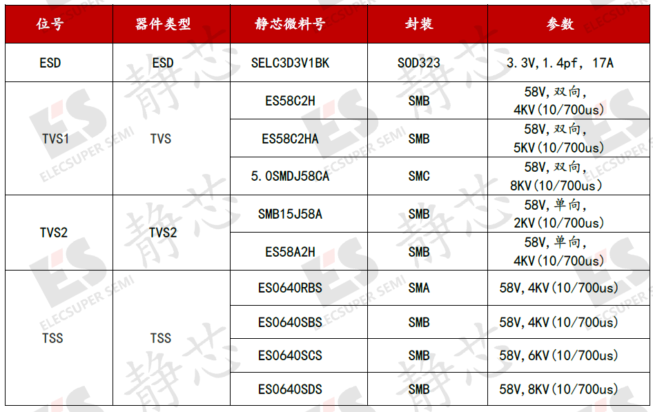

TVS管
表4 PSE接口端可用物料汇总

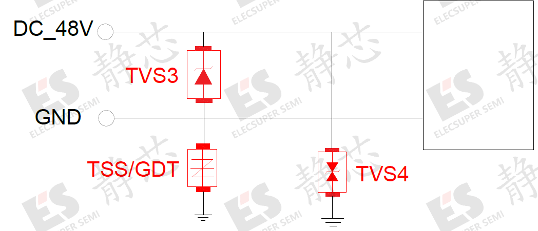

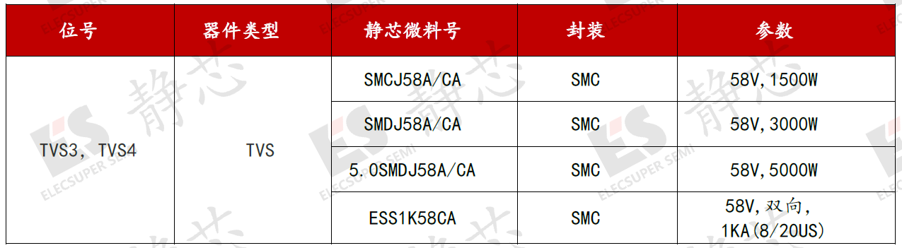

3.PSE电源端
TVS管
图6 PSE电源端典型应用
TVS管
表5 PSE电源端可用物料汇总

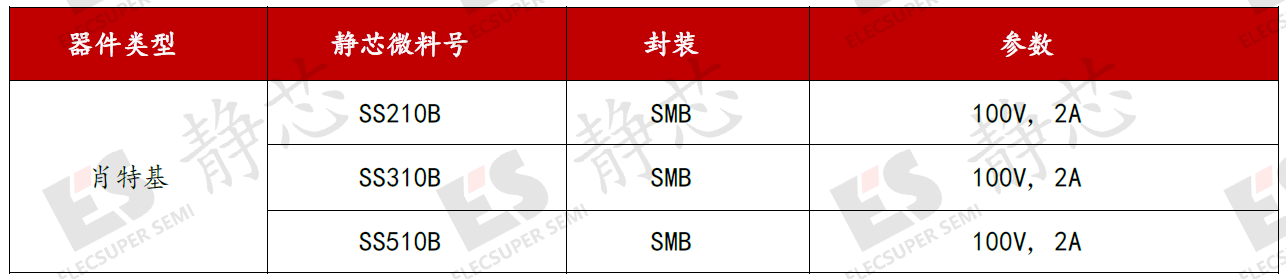

4.PD端
输入电桥和肖特基二极管
对于PD输入电桥,使用肖特基二极管代替PN结二极管可将功耗降低约30%。使用 FET桥架构时,通常可以进一步提高效率。一般情况下建议对输入整流器使用 2A、100V 额定值的分立式或桥式肖特基二极管。
TVS管
图7 PD输入电桥典型应用
TVS管
表6 PD输入电桥可用物料汇总

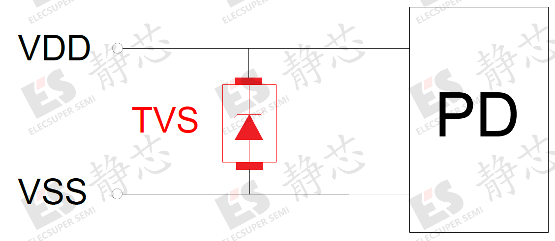

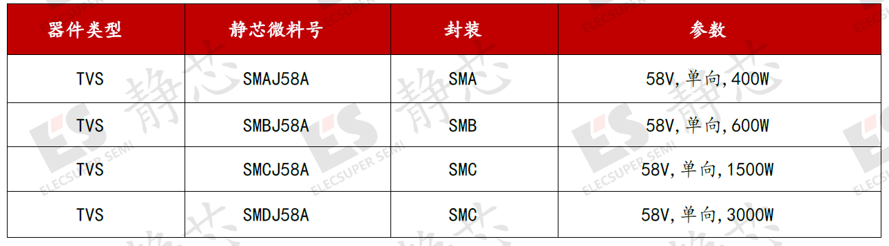

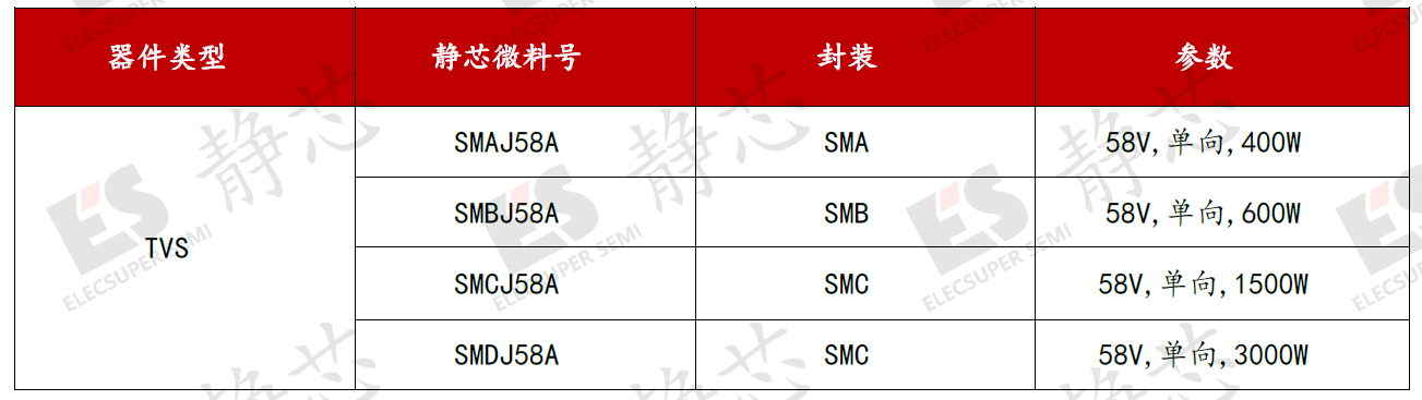

输入端TVS保护
必须对 PD整流电压使用 TVS。推荐为一般室内应用使用 SMAJ58A或具有同等或更好性能的器件。适当的电容滤波或 TVS必须将电压限制在最大绝对额定值内。室外场景或特殊应用需要额外的保护。
TVS管
图8 PD输入端典型应用
TVS管
表7 PD输入端可用物料汇总
