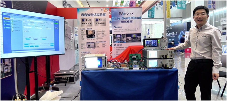

观看去年泰克(Tektronix)与安立(Anritsu)在PCIe技术发展大会上,联合展出了物理层发送端与接收端一致性测试的完整解决方案,并携手澜起科技科技 (Montage technology) 现场实测了其PCIe Gen6 Retimer产品。
