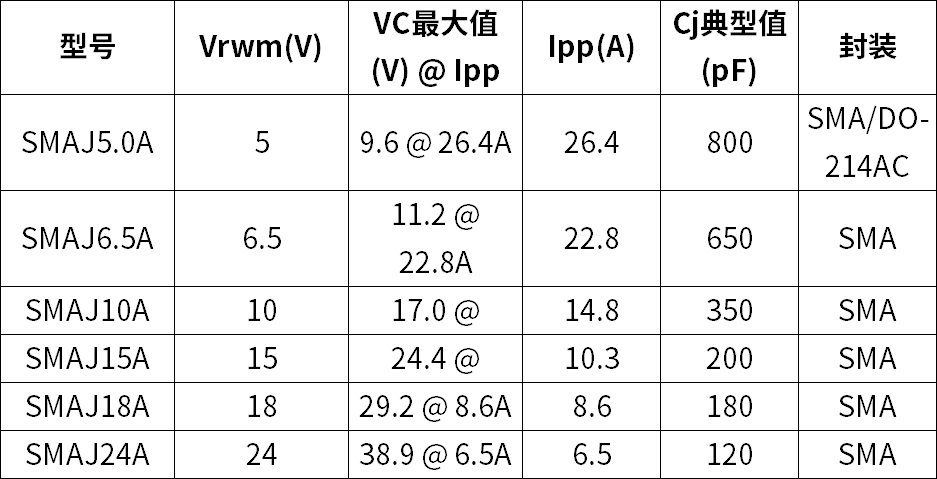

SMAJ系列(峰值脉冲功率400W)
ESD

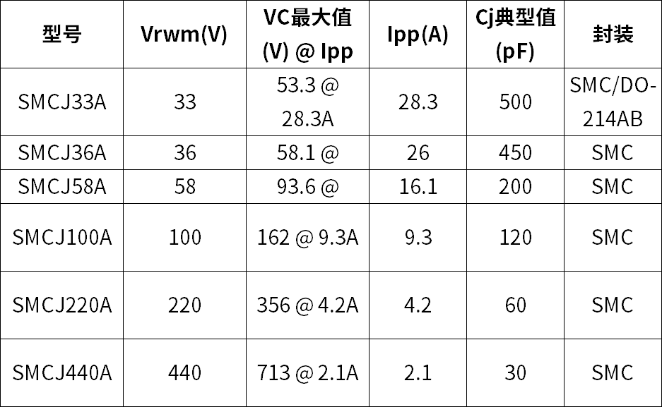

SMCJ系列(峰值脉冲功率1500W)
ESD
选型建议
SMAJ系列:适合消费电子、便携设备。400W功率够用,封装小,Cj相对可控。5V/12V/24V系统都能覆盖。
SMCJ系列:适合工业、电源、通信场景。1500W峰值功率能扛更暴力的浪涌,封装更大但散热更好。
具体选哪个,要看你的后级芯片耐压多少、系统工作电压多少、可能遇到的浪涌等级多高。这三个问题回答清楚,选型就成功了一半。
