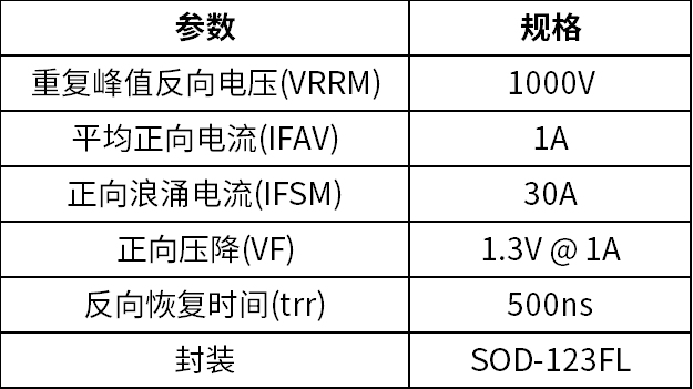

功率变换模块:快恢复二极管
在PFC级和主功率级之间,通常需要快恢复二极管做升压或者钳位。
快恢复二极管的关键参数就三个:耐压、正向电流、反向恢复时间(trr)。65W快充应用,600V耐压是主流,如果功率做到65W以上,可能要用800V。
trr不能太长。开关频率越高,对trr要求越严格。氮化镓方案开关频率能到几百kHz,普通快恢复trr是500ns级别,高频应用要选低trr型号。
合科泰推荐料号:FR107L
快充
1000V耐压对于65W应用余量很足。SOD-123FL封装体积小、散热好,贴片工艺方便自动化生产。trr 500ns在中低频段够用,如果做高频PFC可以考虑同系列的FR107L低trr版本。
应用在快充电路里,FR107L常用于电感缓冲回路和反向保护,能有效减少开关管的温升和电压尖峰。

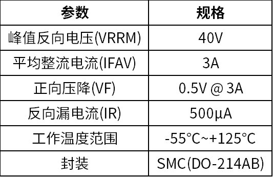

输出整流模块:肖特基二极管
同步整流是现在快充的主流方案,但在某些低成本方案里还是会用肖特基做输出整流。另外在低压侧做续流、极性保护,肖特基也是常见选择。
肖特基的优势就一个:正向压降低。普通二极管VF在0.7-1V,肖特基能做到0.3-0.5V,效率差距明显。
但肖特基耐压做不上去,40V以上就贵得离谱。所以低压输出(5V/9V/12V)用肖特基,高压输出直接上同步整流MOSFET。
合科泰推荐料号:SK34
快充
3A电流对单口65W输出绑绑够用。VF 0.5V是亮点,比普通二极管省不少损耗。SMC封装散热性能比SMA更好,适合持续工作的适配器场景。
如果你是双口或者多口设计,每路输出都要一颗SK34,别想着用一颗大电流的共用,省不了多少钱但增加了布线和热管理的复杂度。

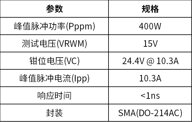

保护电路模块:TVS
快充头虽然功率不大,但毕竟连着电网,雷击浪涌和电网波动都可能进来。加上热插拔USB线缆产生的瞬态,没保护器件心里不踏实。
TVS是快充头里性价比最高的保护方案。在输入端放一颗,能扛住大部分浪涌。在协议芯片附近放一颗,能保护敏感的控制电路。
选TVS要看两点:工作电压够用,钳位电压低于后级耐压。
合科泰推荐料号:SMAJ15A
快充
15V挡位适合12V系统或者5V/9V快充协议线的保护。400W功率对应65W快充头够用了,别小看这个功率值,瞬态浪涌的能量密度很高。
如果你做的是多口快充,建议每个输出口都加一颗小功率TVS,虽然成本多几毛钱,但能省下不少售后麻烦。

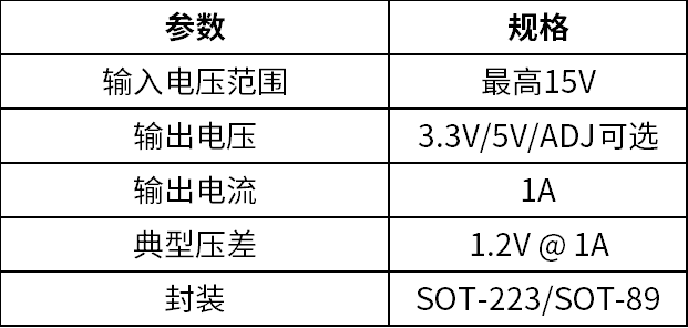

输出稳压模块:LDO
虽然快充输出是直接给到USB接口,看起来不需要LDO。但在某些设计里,辅助供电或者协议芯片的供电轨会用LDO做二次稳压。
LDO在这个位置主要不是降压,而是滤波和隔离。开关电源输出有纹波,LDO能把它滤干净。
合科泰推荐料号:1117系列
快充
1117是经典款,满大街都是。但要注意,1117需要至少1.2V以上的压差才能正常工作,输入输出压差太小会进入线性区甚至失效。
对于65W快充的多口设计,每增加一颗LDO就是多一分功耗。如果协议芯片本身支持宽电压输入,直接用开关电源的输出供电就行,别硬加LDO。

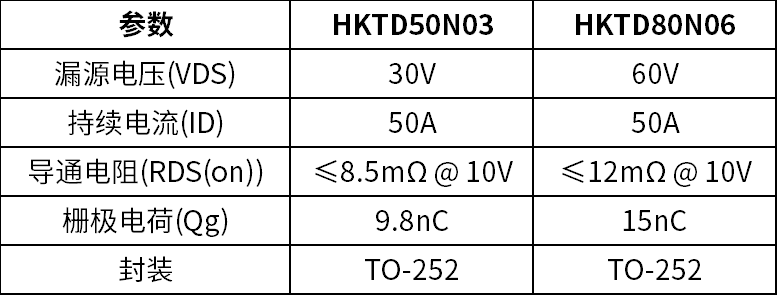

功率开关模块:MOSFET
氮化镓快充里,主开关管现在基本都用氮化镓器件了,但同步整流和初级MOSFET的位置,有些方案还是用硅基MOSFET。
65W快充里用到的MOSFET,主要场景是初级开关和同步整流。选型逻辑差不多:耐压、导通电阻、开关速度。
合科泰推荐料号:HKTD50N03 / HKTD80N06
快充
HKTD50N03适合12V/24V系统,30V耐压有1.5倍以上安全裕量。RDS(on) 8.5mΩ在同规格里算不错的,能降低导通损耗。
HKTD80N06适合更高电压或者更恶劣的应用场景,60V耐压应对电网波动更从容。
TO-252封装自带散热焊盘,PCB布局时Drain引脚那片铜要铺够,建议500mm²以上,配合过孔连接内层铜箔,热阻能控制在60°C/W以内。
