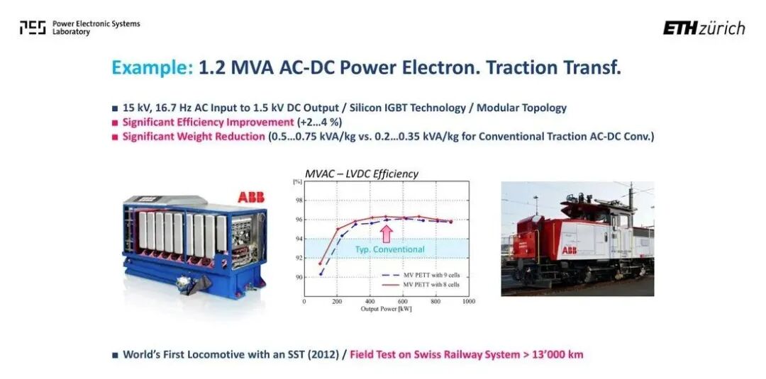

Johann展示的1.2MVA牵引SST就是这个逻辑:
15kV、16.7Hz输入变成1.5kV DC输出,重量密度和效率都有改善,还完成了超过13,000km的铁路现场测试。也就是说,SST不是没有成功案例,而是成功案例往往绑定明确场景。

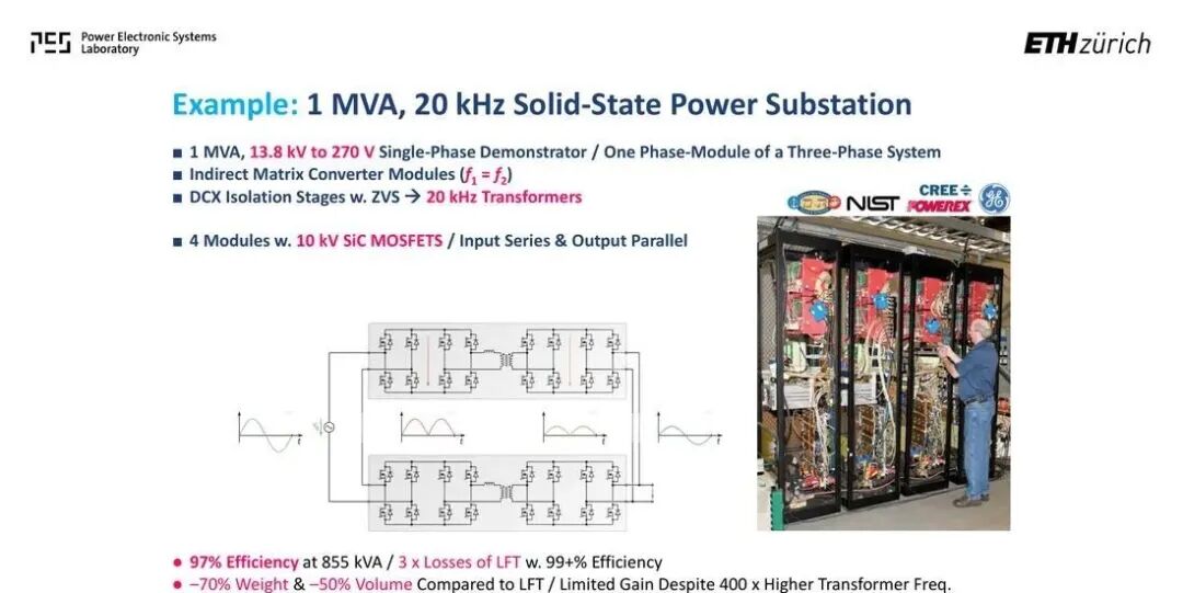

1MVA、20kHz固态变电站案例把这种取舍讲得很清楚:13.8kV到270V、10kV SiC、855kVA下97%效率,重量降低70%、体积降低50%,但损耗约为99%+ LFT的三倍。体积收益是真实的,效率代价也是真实的。

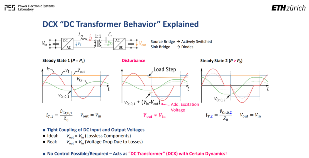

在隔离DC/DC级里,DCX这种“直流变压器”行为很有代表性。
它可以实现紧耦合变比和高效率隔离,但控制自由度有限。也就是说,SST里的每个功率级都不是越复杂越好,而是要看它承担的是变比、隔离、调压、双向还是功率质量功能。

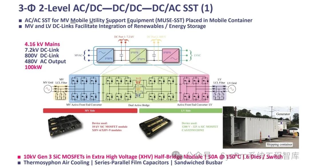

10kV SiC支撑的MUSE-SST证明了中压AC/DC-DC/DC-DC/AC链路可以做出来,但它也说明SST是一个系统工程:高压器件、热虹吸冷却、薄膜电容、夹层母排和DC-link集成都要同时成立。

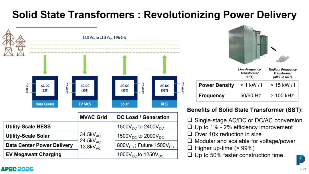

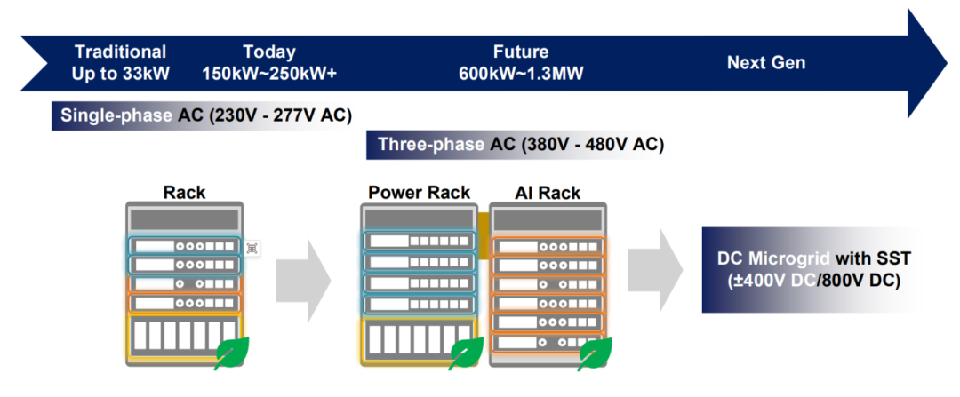

数据中心和高功率直流配电给了新的想象空间。
400VAC到800VDC可以带来约75%的配电损耗或铜用量下降,但DC保护、DC断路器和PSU适配会立刻成为新难题。

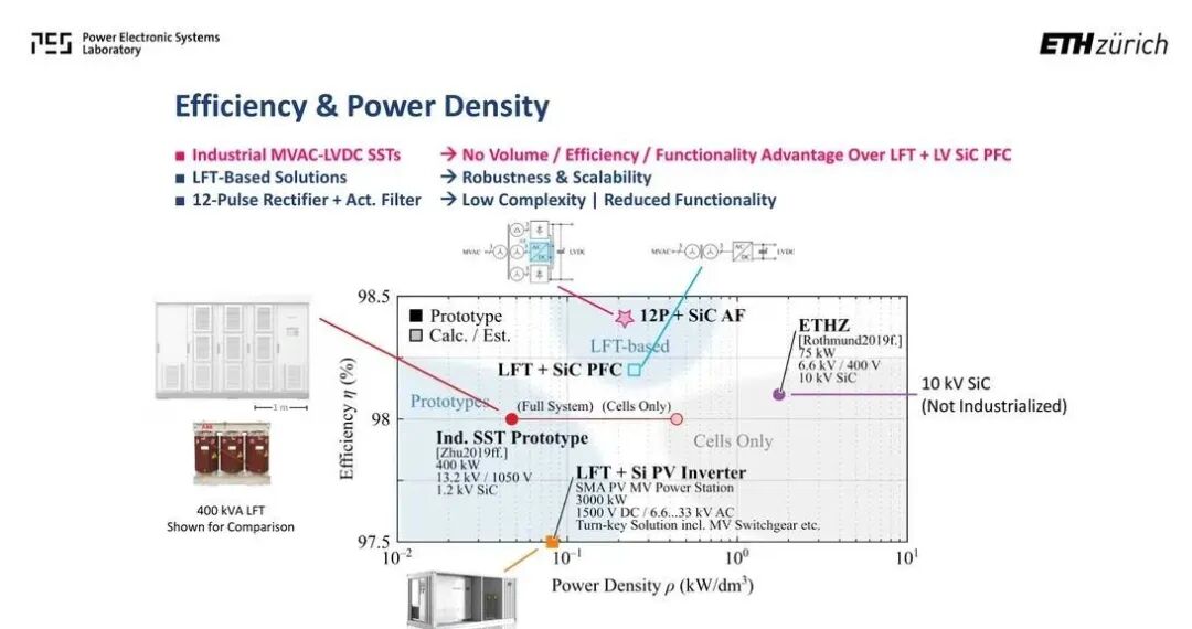

Johann对工业MVAC-LVDC SST的结论相对克制:相对LFT+LV SiC PFC,当前工业SST并没有天然的体积、效率或功能优势。这个判断很重要,因为它把SST从“概念热”拉回了工程比较。

给我们的启示是:看SST不能只问“是不是用了中频变压器、是不是用了SiC、是不是多电平”。真正要问的是:这个应用是否需要中压直流、隔离、双向能量流、储能接入、功率质量控制或体积重量收益?
如果答案是否定的,传统LFT加低压侧SiC PFC可能更简单、更高效、更可靠。
