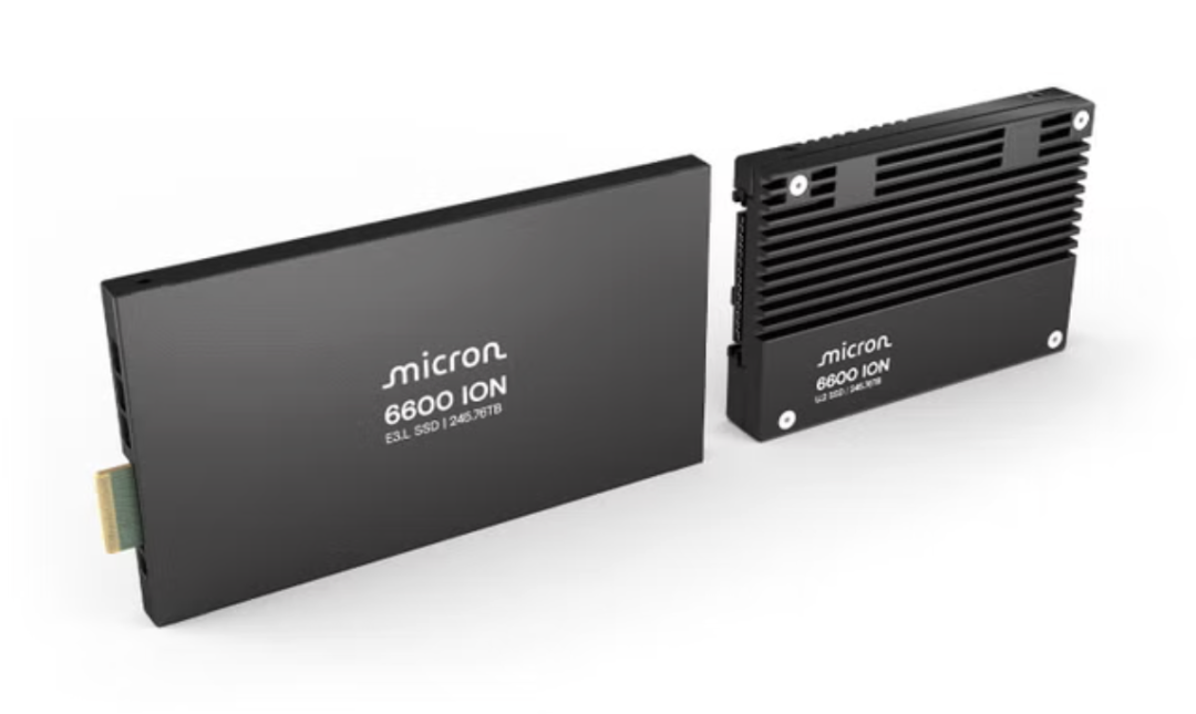

正因如此,美光现已正式出货 245TB Micron 6600 ION NVMe 企业级 SSD,这是目前业界容量最大的企业级数据中心 SSD1,单块硬盘即可提供近四分之一拍字节 (PB) 的可用存储空间。

凭借 245.76TB 的可用容量,美光 6600 ION 245TB SSD 能够:
大幅提升机架密度,在 E3.L 配置下,每机架容量可达 176.9PB,而使用大容量 HDD 的方案仅为 31.7PB2
以更少的驱动器和更精简的基础设施,即可达成艾字节级的部署目标
简化运维流程,大幅减少了部署、监控及后续更换所需的器件数量
在 1EB 级部署中,基于 HDD 的架构所需的机架数量可能达到 245TB SSD 方案的近六倍2,这意味着在还没考虑性能差异之前,HDD 方案就已经大幅推高了机房空间、配电及散热成本。

美光 6600 ION 245TB SSD 现已正式上市,提供 E3.L 和 U.2 NVMe 两种外形规格,专为超大规模、云端及企业级部署而设计,无需扩大数据中心占地面积即可实现高效扩展。
