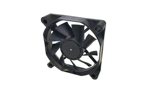

针对这些痛点,美蓓亚三美(NMB)开发的06615JS型号蒸发器用风扇电机,专门强化了低温适应性:
容许工作环境温度:-40℃ ~ +40℃
自动复位保护机制,避免异常过载后需人工干预
采用防冰结构设计,降低结霜导致的卡滞风险
绝缘耐压AC 700V(1s),绝缘电阻DC 500V下≥10MΩ
该型号在-40℃极寒条件下仍可稳定启动,特别适用于对低温可靠性要求严苛的风冷无霜冰箱。

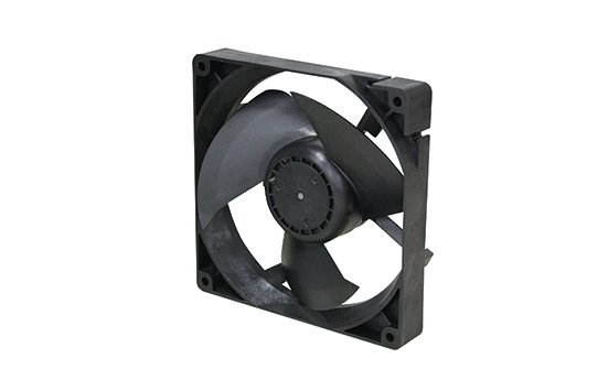

美蓓亚三美09225JS型号正是为冷凝器应用设计:
容许工作环境温度:-10℃ ~ +70℃(存放可达-40℃~+70℃)
同样具备自动复位保护与高标准绝缘性能
提供防尘结构选型,有效降低灰尘侵入风险
即使在高温连续运行下,仍保持稳定的风量与功耗
与蒸发器电机不同,09225JS更侧重于高温耐久性与防尘能力,二者形成互补,共同覆盖冰箱内部两大核心热交换场景。

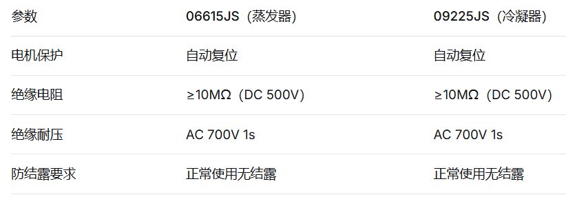

两款电机均采用了以下共性技术:
风扇电机
自动复位保护显著降低了售后维修频率——当电机因异常堵转或过温触发保护后,无需人工拆机复位,待故障消除即可自行恢复运转。这对于整机厂商而言,意味着更低的售后成本和更高的用户满意度。
