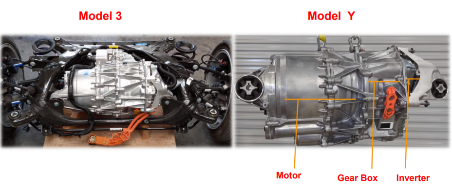

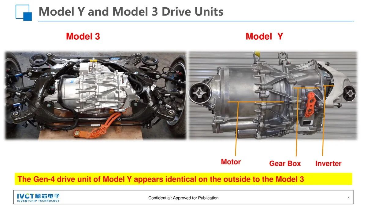

这里的核心点在于:Model Y Gen-4电驱并不是靠外观变化体现代际升级
Model Y第四代电驱从外部看与Model 3电驱非常接近,仍然是电机、减速箱和逆变器的一体化电驱总成。真正的变化藏在逆变器内部、母排连接、SiC并联结构、传感方式失效安全设计里。
先讲下清楚:Model 3首次把SiC MOSFET大规模带入牵引逆变器后,Model S Plaid和Model Y继续沿着SiC路线演进。这里真正有意思的不是“特斯拉用了SiC”这一点,而是第四代电驱如何围绕SiC的高速、高效率和高失效能量,重新调整逆变器的局部供电、检测和保护

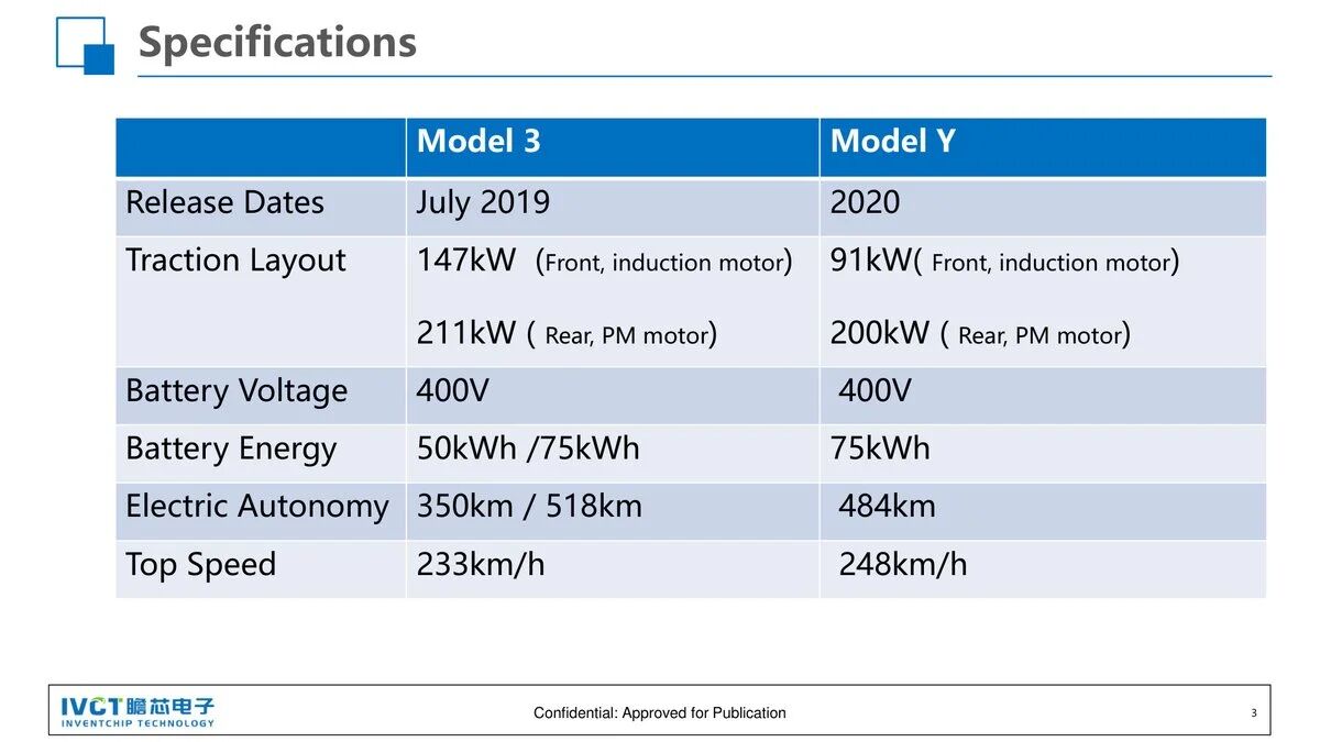

如果只看整车规格,Model Y和Model 3的电池电压都还是400V,后驱功率也在200kW量级附近。这说明Gen-4的重点不是简单从400V跨到800V,也不是把峰值功率堆上去,而是在相近电压平台下,通过结构和控制细节提升可靠性、成本、制造故障安全边界

Model Y Gen-4外观接近Model 3,说明机械总成和集成方式已经相对稳定;但逆变器内部的控制板、驱动供电、母排、电流检测和保护机制仍然有继续优化空间
逆变器图片来源:IVTC |  Model 3与Model Y整车规格对比

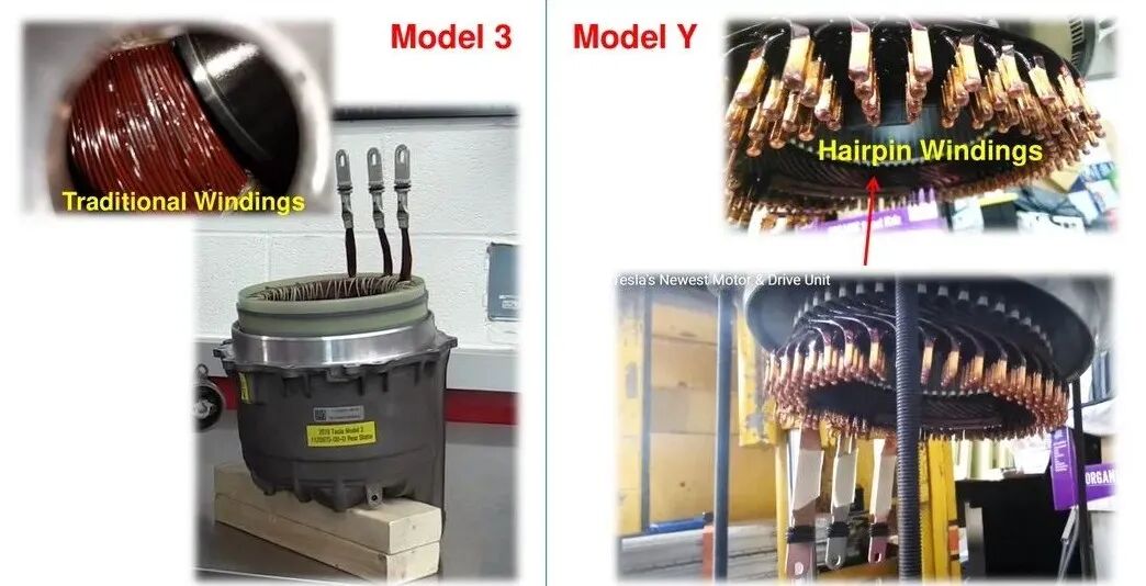

电机侧也能看到这种“外部延续、内部调整”的特点。
下图比了Model 3与Model Y的绕组形式,说明电机制造、成本、效率和热管理之间仍在权衡。对电驱系统来说,电机、逆变器和减速箱不是彼此独立的三块,而是一个共同决定效率、NVH、热和可靠性的系统
逆变器
图片来源:IVTC | Tesla Model Y Innovation, 电机绕组对比,展示Model 3与Model Y在绕组形式上的差异

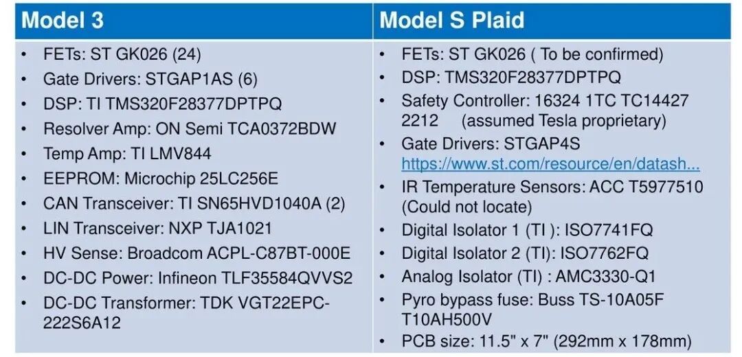

下图的电子元件对比还提供了另一个线索:从Model 3到Model S Plaid,控制器、栅极驱动、数字隔离、模拟隔离、温度传感、熔断器和PCB尺寸的对比。这说明特斯拉的电驱迭代不只是功率器件替换,而是围绕高压控制板和SiC驱动系统做整体升级
逆变器
图片来源:IVTC | 主电子元件对比,涉及ST SiC MOSFET、DSP、栅极驱动、隔离器和熔断器等

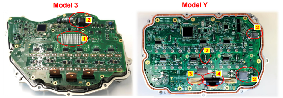

这里尤其值得注意的是局部隔离驱动电源、数字隔离器和模拟隔离器。
SiC MOSFET开关速度快,dv/dt和di/dt都高,栅极驱动电源如果共模噪声控制不好,就可能引入串扰、误触发或保护误判。因此,Gen-4把局部隔离供电作为改进点,本质上是在给SiC高速开关创造更安静的驱动环境。
三、本质逻辑:真正的设计对象是SiC逆变器的故障链条(节选)
下面我们来看下这代电驱最核心的一组变化:为什么几个看似分散的改动,其实都指向SiC逆变器的同一条故障链。这里要回答的核心问题是:Gen-4到底是在优化哪个系统风险,而不是只换了哪些零件?
逆变器
图片来源:IVTC | 四项关键变化:局部隔离驱动电源、磁通门电流检测、取消放电电阻和输出断开执行器

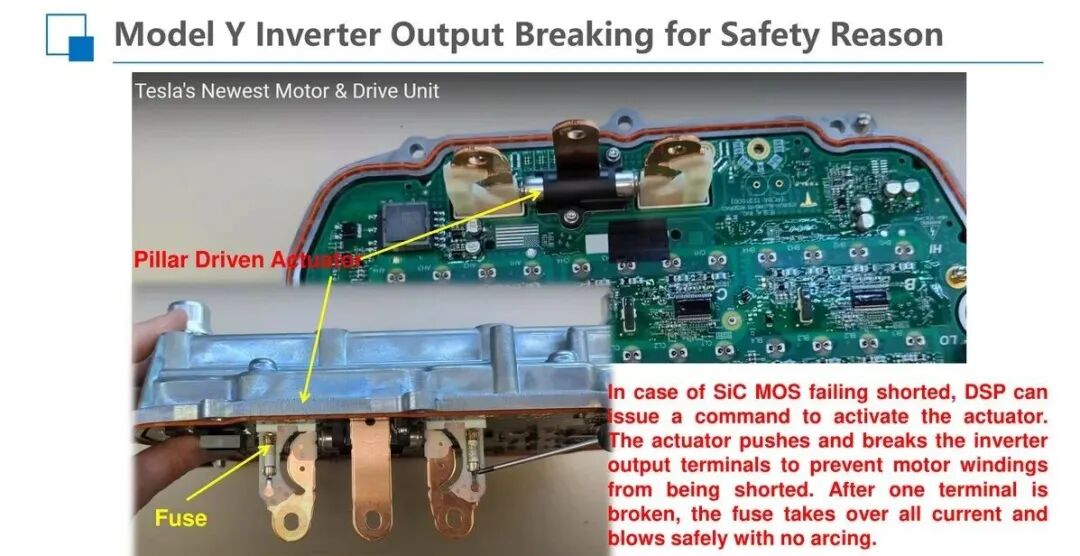

四、核心矛盾:SiC效率越高,失效安全越不能靠侥幸(节选)
下面我们来看下SiC短路失效以后系统到底怎么兜底。
这个章节聚焦的不是效率,而是故障安全:当功率器件已经异常,逆变器如何把故障从电机绕组和整车系统里隔离出来?
逆变器图片来源:IVTC | Pillar Driven Actuator显示了SiC MOS短路失效时的输出断开与熔断器接管逻辑

SysPro备注:SiC电驱系统的可靠性不是靠单点裕量,而是靠检测、控制和断开路径共同兜底。红外温度观测解决“热在哪里”,电流检测解决“流过多少”,输出断开解决“失效后怎么隔离”。

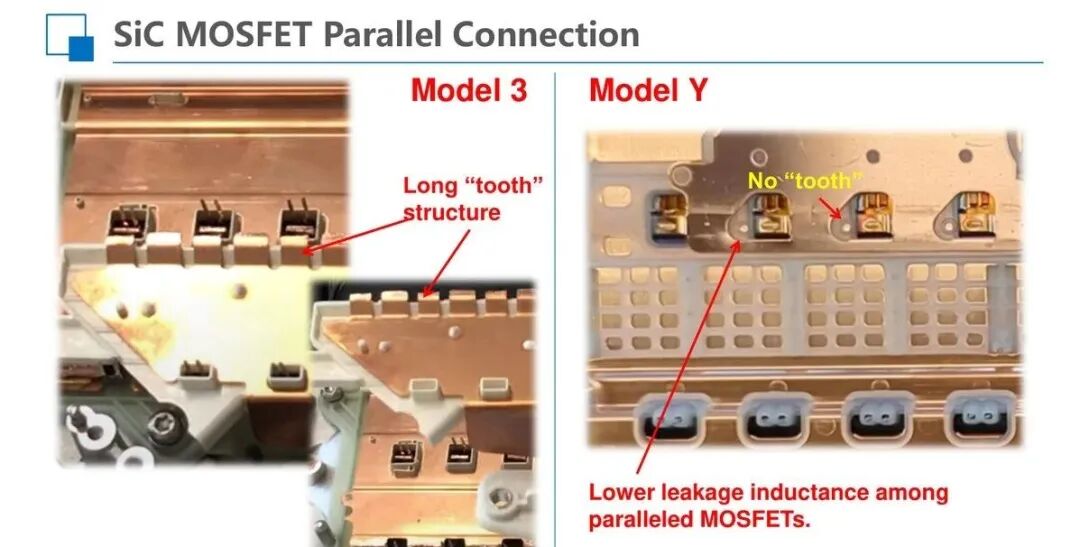

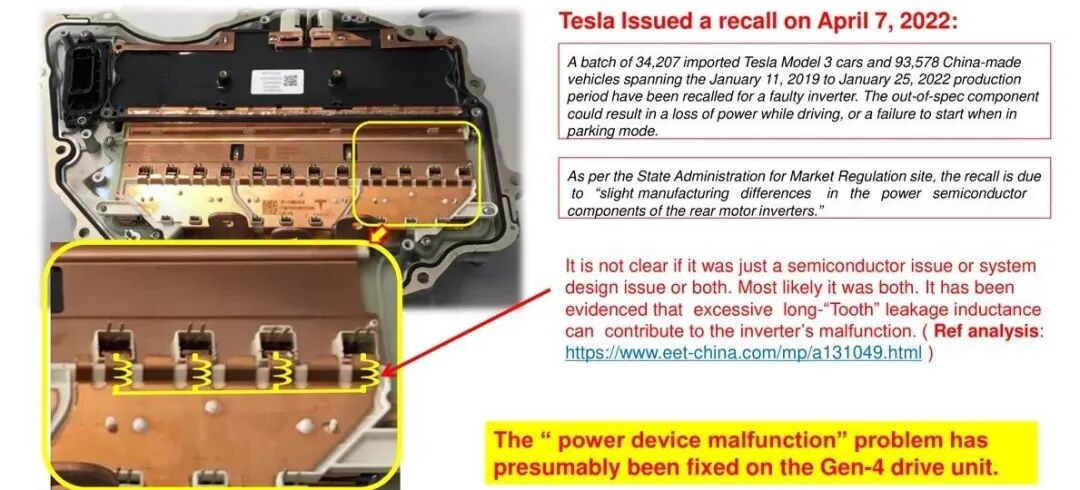

五、制造/验证难点:母排寄生和SiC并联不能再粗糙处理(节选)
下面我们来看下母排和并联结构为什么会成为Gen-4里不能忽略的细节。
这个章节要回答的问题是:为什么一个看起来很小的tooth结构变化,可能对应SiC并联漏感、均流和历史故障风险?
逆变器图片来源:IVTC | Model 3与Model Y的SiC MOSFET并联连接对比,Model Y去掉长tooth结构以降低并联漏感
星球补充看点
  • 星球版会把母排连接、并联结构和召回讨论串成一条失效链。
  • 重点解释长tooth漏感如何放大SiC并联器件之间的电流和开关应力差异。
  • 补充Model 3召回事件中“功率半导体制造差异”和系统寄生裕量之间的关系。

逆变器图片来源:IVTC | 2022年Model 3逆变器召回与功率器件异常、长tooth漏感等潜在关联
星球补充看点
  • 星球版会保留完整召回页和相关链接,讨论逆变器失效与系统设计的可能交叉点
