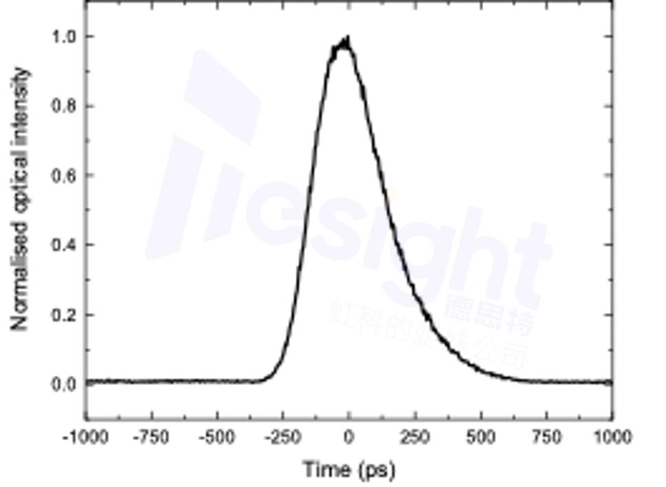

精密信号的任意生成与高精度同步: 驱动量子状态演化需要复杂的混合信号序列。
超快光脉冲调制: 用于初始化与读出量子态,要求电驱动脉冲沿前沿极陡、脉宽低至百皮秒量级(如 130 ps)。
高纯度微波场生成: 用于自旋操控,要求输出频率精确、相位连续、射频频谱纯净。
多通道时序对齐: 激光控制、微波生成与数据采集系统之间必须保持严格的时钟同步,通道间抖动通常需要控制在皮秒级别。

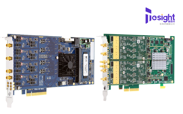

采样率与模拟带宽: 采样率决定了输出信号的时间分辨率。根据奈奎斯特采样定律及重建滤波器的物理特性,为了生成高质量的射频波形,AWG 的物理带宽与采样率需匹配。例如,德思特高采样率 AWG 系列支持高达 17 GS/s 的实时采样率,能够直接输出数千兆赫兹的纯净射频信号,省去了繁琐的外部混频架构。
垂直分辨率:垂直分辨率(如 14 位 或 16 位)决定了电压幅度的量化精度。高垂直分辨率能够提供更高的动态范围与更低的杂散成分,这对于需要精确调控脉冲面积的量子操控至关重要。
多通道级联与同步技术: 复杂的量子传感实验涉及多路射频与数字控制信号。借助德思特的多通道级联同步技术,多张板卡或多台独立设备可在统一的基础时钟下工作,实现多通道之间极低的时间偏差(通常小于 130 ps),保证了大规模测控阵列的相位一致性。

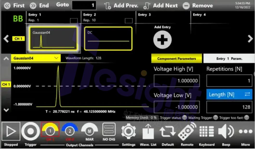

参数化波形生成与 DDS 功能: 传统的 AWG 在长周期循环播放时易出现波形拼接处的相位跳变。德思特采用的高级波形合成模式能够确保循环片段的相位连续性,避免引入不必要的频谱杂散。同时,配合直接数字合成(DDS)功能,设备可以在微秒内实现多载波的极速跳频,适用于多频率磁场跟踪或复杂原子跃迁的激发。

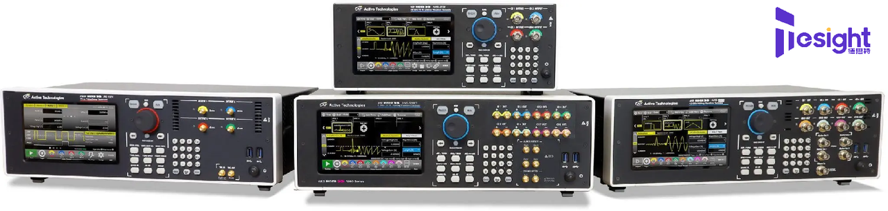

传感器德思特Active Technology 任意波形发生器家族  传感器Spectrum系列
