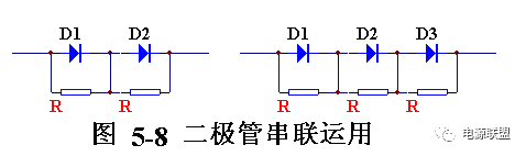

图5-8示出了二极管串联的情况。显然在理想条件下,有几只管子串联,每只管子承受的反向电压就应等于总电压的几分之一。但因为每只二极管的反向电阻不尽相同,会造成电压分配不均:内阻大的二极管,有可能由于电压过高而被击穿,并由此引起连锁反应,逐个把二极管击穿。在二极管上并联的电阻R,可以使电压分配均匀。

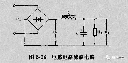

6)电感滤波电路
整流电路输出端经过一个串联电感线圈再接到负载电感可以产生滤波作用。
可以这样理解:整流后的交流成分大部分降在电感线圈上,而直流成分基本上在负载上,输出电感的交流成分大大减小。电感量愈大,负载RL愈小,输出直流电压就愈平稳,滤波效果就愈大。
由于电感滤波电路输出电压大小与负载大小无关,而负载电阻RL愈小(输出电流大),滤波效果愈好,因此适合用于负载电流较大的场合。

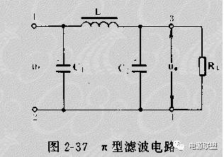

2、π型滤波电路
相当于一级电容滤波和一级倒L型滤波电路串联而成。因此可进一步提高滤波效果

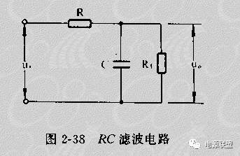

1、 RC滤波电路
输出直流电压为U=RL/(RL+R) 由于R会影响输出直流电压大小
因此适合小电流情况下工作
