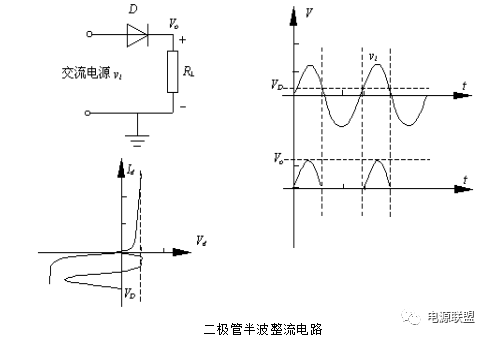

半波整流
二极管半波整流电路实际上利用了二极管的单向导电特性。
当输入电压处于交流电压的正半周时,二极管导通,输出电压vo=vi-vd。当输入电压处于交流电压的负半周时,二极管截止,输出电压vo=0。半波整流电路输入和输出电压的波形如图所示。

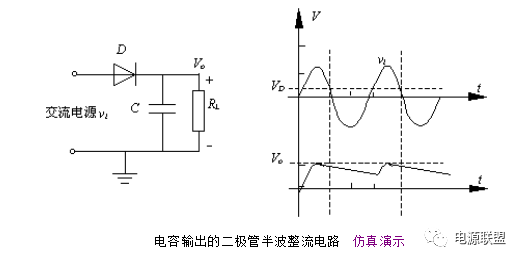

对于使用直流电源的电动机等功率型的电气设备,半波整流输出的脉动电压就足够了。但对于电子电路,这种电压则不能直接作为半导体器件的电源,还必须经过平滑(滤波)处理。平滑处理电路实际上就是在半波整流的输出端接一个电容,在交流电压正半周时,交流电源在通过二极管向负载提供电源的同时对电容充电,在交流电压负半周时,电容通过负载电阻放电。
输出电压
通过上述分析可以得到半波整流电路的基本特点如下:
(1)半波整流输出的是一个直流脉动电压。
(2)半波整流电路的交流利用率为50%。
(3)电容输出半波整流电路中,二极管承担极大反向电压为2倍交流峰值电压(电容输出时电压叠加)。
(3)实际电路中,半波整流电路二极管和电容的选择必须满足负载对电流的要求。

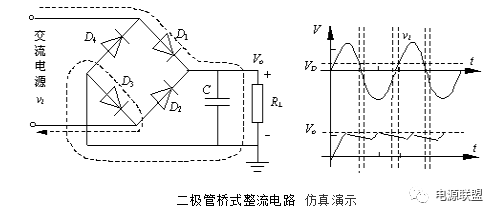

桥式整流
所谓桥式整流电路,就是用二极管组成一个整流电桥。
当输入电压处于交流电压正半周时,二极管D1、负载电阻RL、D3构成一个回路(图5中虚线所示),输出电压Vo=vi-VD1-VD3。输入电压处于交流电压负半周时,二极管D2、负载电阻RL、D4构成一个回路,输出电压Vo=vi-VD2-VD4。图中滤波电容的工作状态。
输出电压
由上述分析可知,二极管桥式整流电路输出的也是一个方向不变的脉动电压,但脉动频率是半波整流的一倍。 与半波整流输出电压有效值计算相类似,可以得到桥式整流输出电压有效值Vorsm=0.9Ursm。
通过上述分析,可以得到桥式整流电路的基本特点如下:
(1)桥式整流输出的是一个直流脉动电压。
(2)桥式整流电路的交流利用率为100%。
(3)电容输出桥式整流电路,二极管承担的极大反向电压为2倍的交流峰值电压(电容输出时电压叠加)。
(4)桥式整流电路二极管的负载电流仅为半波整流的一半。
(5)实际电路中,桥式整流电路中二极管和电容的选择必须满足负载对电流的要求。
