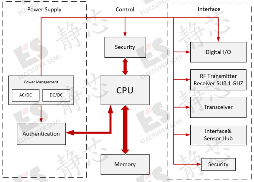

PLC系统介绍
可编程控制器的结构多种多样,但其组成的一般原理基本相同,都以微处理器为核心,通常由中央处理单元(CPU)、存储器(RAM、ROM)、输入输出单元(I/O)、电源和编程器等几个部分组成。
RS485
1.CPU模块
  CPU作为整个PLC系统的核心,起着总指挥的作用。CPU一般由控制电路、运算器和寄存器组成,通过地址总线、数据总线、控制总线与存储单元、输入输出接口电路连接。
2.存储器模块
存储器主要用于存放系统程序、用户程序及工作数据,常用的存储器有RAM、EPROM和EEPROM。RAM是一种可进行读写操作的随机存储器存放用户程序,生成用户数据区,存放在RAM中的用户程序可方便地修改,EPROM、EEPROM都是只读存储器。这些存储器可以固化系统管理程序和应用程序。
3.输入输出模块
I/O单元实际上是PLC与被控对象间传递输入输出信号的接口部件。I/O单元有良好的电隔离和滤波作用。PLC输入器件通常是各种开关、按钮、传感器等,输出控制器件往往是电磁阀、接触器、继电器等。
4.电源模块
PLC电源单元包括系统的电源及备用电池,电源单元的作用是把外部电源转换成内部工作电压。PLC内部有一个稳压电源可用于对PLC的CPU单元和I/O单元供电。
5.编程器模块
编程器是PLC的最重要外围设备。利用编程器将用户程序送入PLC的存储器,还可以用编程器检查程序,修改程序,监视PLC的工作状态。

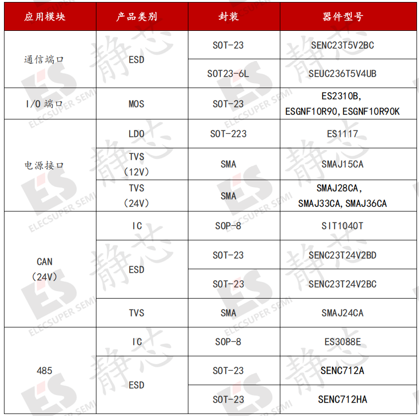

可用物料汇总

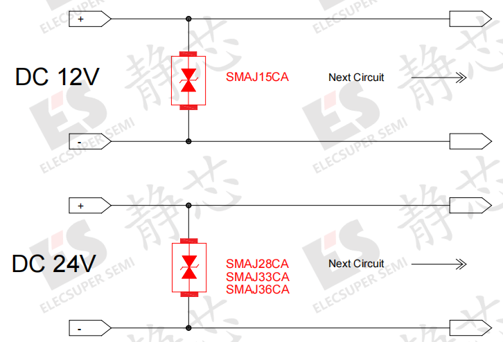

1.电源接口
PLC一般使用220V交流电源或24V直流电源。内部的开关电源为各模块提供DC 5V,12V,24V等直流电源。小型PLC一般都为输入电路和外部的电子传感器(如接近开关)提供24V直流电源,驱动PLC负载的直流电源一般由用户提供。我们为12V和 24V直流电源提供以下防护方案。
RS485
12V直流DC电源端口我们推荐使用型号为SMAJ15CA的大功率TVS,其功率可达400W,最大钳位电压24.4V,IPP为24.6A。
24V直流DC电源端口我们推荐型号为SMAJ28CA、SMAJ33CA、SMAJ36CA的大功率TVS,功率可达400W,满足IEC 61000‐4‐2 Level4(接触放电±30kV,空气放电±30kV)及IEC 61000-4-5 Level 1雷击浪涌防护需求。

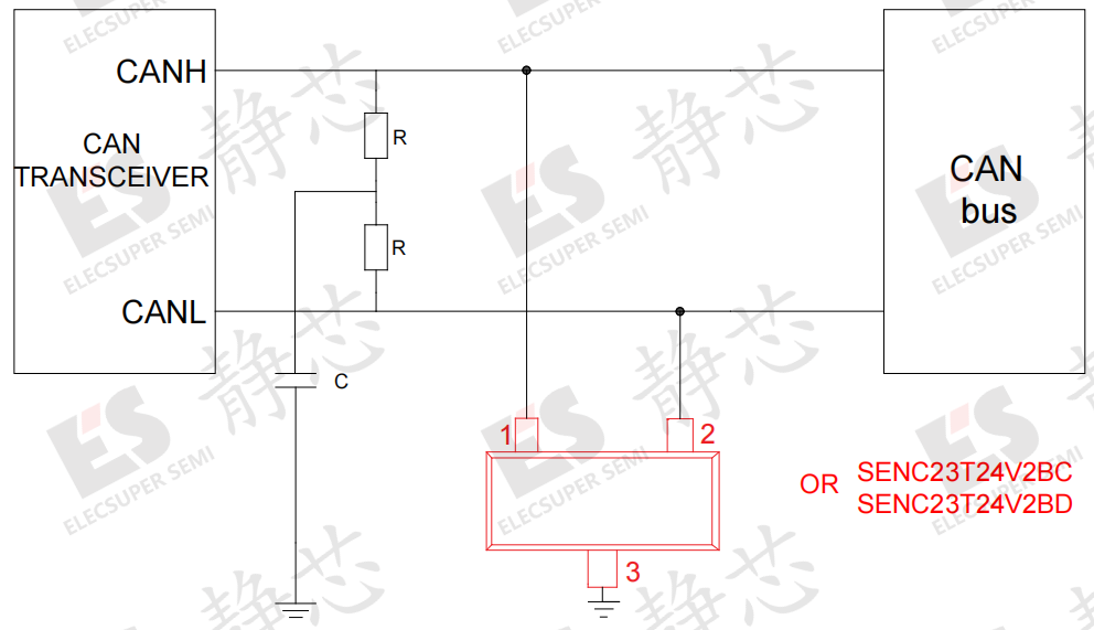

2.CAN芯片
PLC的通信系统内部有多个CAN收发器,用于PLC系统中各模块之间交换信息,为了防止电磁干扰现象导致的较大瞬态电压损坏通信端口,我们给CAN芯片提供以下两个防护方案。
方案一:
RS485
我们同时推荐湖南静芯研发的SENC23T24V2BD和SENC23T24V2BC作为CAN总线的防护器件,这是两款用于防止静电放电、过压等瞬态事件ESD防护器件。两款器件内部都集成了两路对称电压24V的ESD防护器件,电气特性相似,封装相同,其中SENC23T24V2BD防护性能更优异,峰值功率(PPK 680W)和峰值电流(IPP 16A)更高。
SENC23T24V2BC本身寄生电容仅为18pF,IPP(峰值脉冲电流)为8A,钳位电压为43V;SENC23T24V2BD本身寄生电容为40pF,IPP(峰值脉冲电流)为16A,钳位电压为45V。低钳位电压可为主芯片提供极优的静电保护效果,两款器件都符合IEC 61000-4-2 (ESD) Level 4规范,在 ±15kV(空气)和 ±8kV(接触)下提供瞬变保护,客户可根据接口实际性能进行选取。

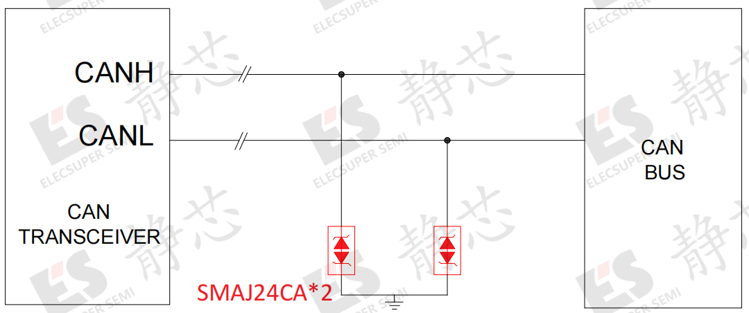

方案二:
RS485
在方案二中我们为CAN总线防护提供了另一种防护方案,在CANH和CANL两条线上分别加上一个TVS(瞬态电压抑制管),型号为SMAJ24CA。该器件响应速度快、钳位电压低,其钳位电压仅为38.9V,能迅速将静电放电能量引导至地,将电压钳制在安全范围内,可保护CAN总线免受静电放电(ESD)和浪涌事件的冲击与干扰。

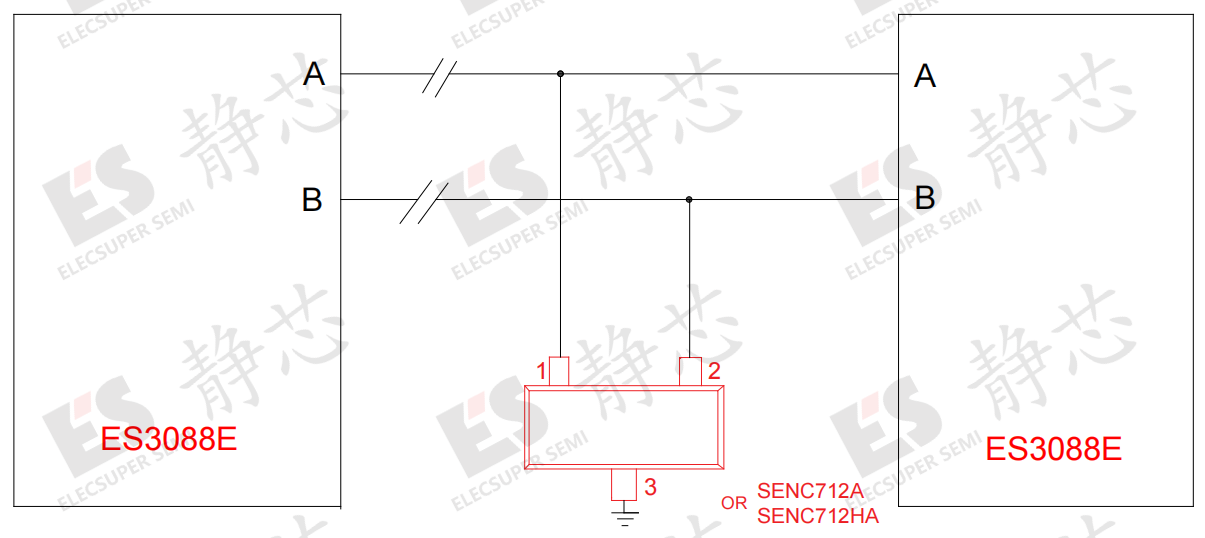

3.485芯片
RS485是一种重要的串行数据通信接口标准,湖南静芯研发的ES3088E是常用于RS485通信的差分线驱动器/接收器芯片。它通常用于将单端信号转换为差分信号,以便在长距离或高噪声环境中进行传输,同时也能接收差分信号并转换为单端信号。当两芯片进行差分信号的发送和接收时,将ESD防护器件连接于差分信号线之间,增强电路的可靠性和抗干扰能力。
RS485
SENC712A 和SENC712HA是两款专用于485防护的ESD器件,两款器件电气特性相似,工作电压为7/12V,均能满足IEC 61000-4-2 Level 4(±15kV空气放电、±8kV接触放电)静电防护标准及IEC 61000-4-5雷击浪涌防护需求。但其中SENC712HA防护性能更优异,峰值功率(PPK)和峰值电流(IPP)更高,可根据接口实际性能进行选取。
