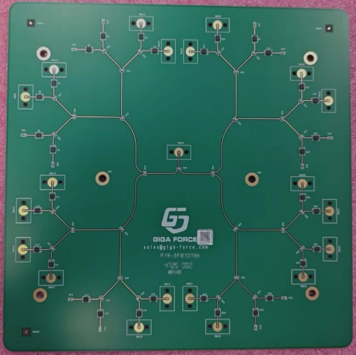

■ 分体式方案:由信号发生器 + 独立高频 PCB 基板 + 测试板 + 驱动板组成,PCB 单独集成功分线路,模块化拆分便于后期检修、替换配件;

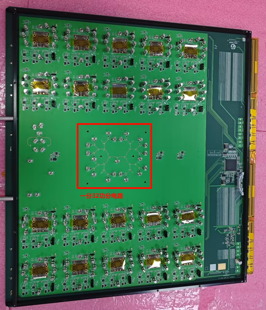

■ 集成式方案:直接将微波功分器集成在测试板本体,省去独立高频 PCB,精简硬件物料,有效缩减产线测试成本。
季丰电子
整套系统仅需单台信号发生器即可同步驱动最多 32 颗射频芯片并行测试,可兼容同型号芯片批量筛查与测试需求,显著减少测试仪器采购数量、压缩量产测试工时与场地占用成本。
