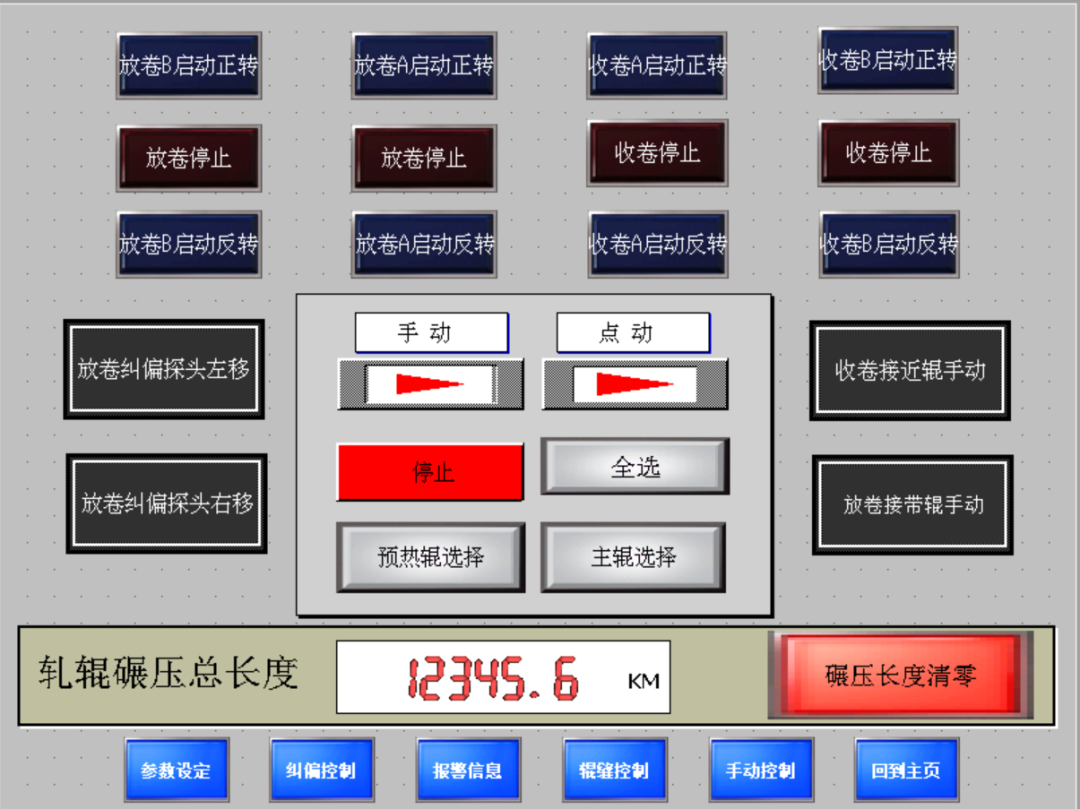

分享程序说明:
这套工业级辊压机完整项目,基于三菱 Q 系列 PLC + QD75 定位模块 + Proface 触摸屏开发,包含收放卷多级张力 PID、辊缝定位、液压联动、MES 数据上报全套功能,程序模块化、全中文注释、现场实测稳定,拿来就能改,改完就能用,大幅缩短开发周期!
核心硬件&软件配置:
PLC 主控:三菱 Q 系列 CPU;
模拟量模块:Q68ADI / Q68DAI (张力、压力、位置信号采集);
定位模块:QD75 轴控模块(辊缝高精度定位);
编程环境:GX Works2;
人机界面:Proface 普洛菲斯(全功能 HMI 画面);
控制对象:辊压机、收卷机、放卷机、液压系统、卷材生产线。

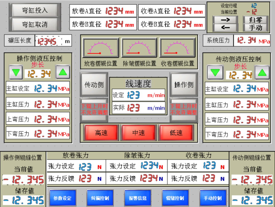

五大核心功能(全套工艺全覆盖)
1.多级张力 PID 闭环控制(项目核心)
放卷张力自动 PID 调节,随卷径自动计算控制
中间段除皱张力稳定控制,杜绝褶皱、松弛
收卷恒张力控制,匀速平稳、无抖动、不拉断
PID 参数在线整定,手动 / 自动无扰切换
2.辊缝位置精准定位控制
QD75 轴控模块专用定位程序
手动 / 自动模式切换
位置设定、实时显示、定位完成、误差报警
满足高精度辊压加工工艺要求
3.液压系统联动控制
液压站自动启停、联锁保护
液压压力模拟量闭环 PID 调节
油缸动作逻辑、压力保持、泄压控制
过载、过热、异常自动停机保护
4.标准 PID 调节 + MES 数据上报
内置标准 PID 算法块,可直接复用
运行状态、产量、报警、工艺参数实时上传
支持工厂数字化、智能化对接
5.标准化程序架构(易读易改)
模块化编程,功能块清晰
全程序中文注释
IO 分配表、变量表齐全
新手也能快速看懂、快速修改
使用说明(新手快速上手):
使用 GX Works 打开 PLC 程序;
使用 GP Pro EX 打开触摸屏程序;
核对 IO 地址、模拟量量程、轴控参数;
根据现场卷材材质微调 PID 参数即可直接运行。
