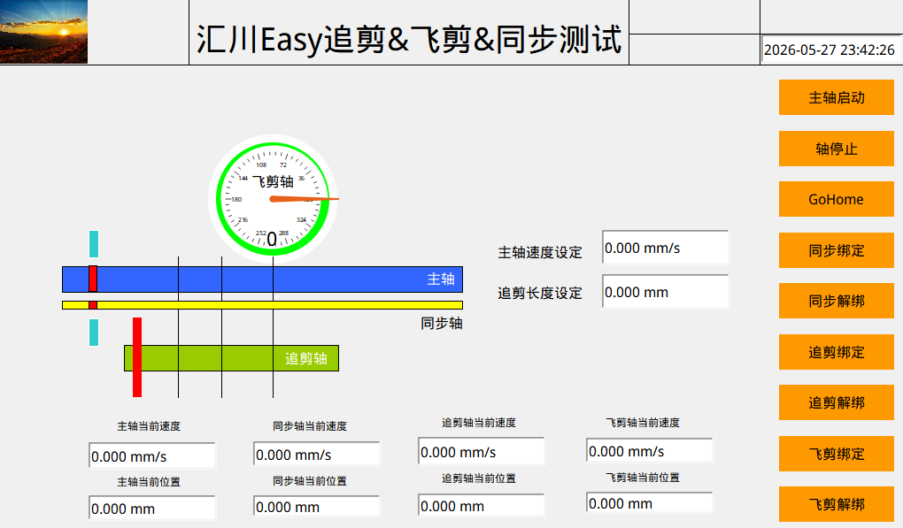

分享程序说明:

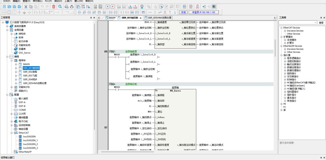

本套为无实物仿真学习方案,基于汇川 EASY523 PLC 开发,完整实现飞剪、追剪两大主流裁切工艺,搭配 AutoShop 编程软件与 HMI 仿真工具,全程电脑端调试运行,依托电子凸轮、主从轴同步技术,是工控人进阶高端运动控制、提升岗位竞争力的优质实战案例。
核心硬件&软件配置:
PLC 主控:汇川 EASY523(原生支持电子凸轮、高速脉冲、运动功能块) ;
编程环境:汇川 AutoShop,纯软件仿真,无需实体硬件;
 人机界面:汇川触摸屏配套仿真程序,电脑端完成操作与监控;
仿真对象:主轴(物料输送 + 编码器反馈)、从轴(切刀伺服)、限位 / 原点 / 急停等辅助信号;
工艺与控制框架
两大工艺模式:飞剪、追剪可一键切换,适配管材、卷材、型材、印刷等裁切产线;
核心技术:电子凸轮轨迹规划、主从轴速度同步、位置闭环控制;
编程方式:梯形图 + 标准运动功能块,模块化拆分,逻辑清晰;
安全体系:跟随误差保护、硬限位、急停联锁、故障报警复位全配套。
工艺核心区分
飞剪:物料连续匀速运转,切刀循环同步跟随,运动中完成定长裁切,主打高速高效率;
追剪:切刀先加速追及物料、同速同步裁切,完成后快速回零待命,侧重中高速与高精度。
使用说明(新手快速上手):
环境搭建:安装汇川 AutoShop 编程软件、配套 HMI 仿真软件;
程序导入:载入追剪飞剪完整程序,核对轴参数、电子凸轮表配置;
联调设置:加载 HMI 仿真工程,完成 PLC 与触摸屏仿真通讯对接;
分步调试:先测试手动点动、轴回零功能,再切换至自动模式运行;
参数优化:修改裁切长度、速度、加减速、补偿参数,观察同步与裁切效果;
逻辑研读:拆解各功能块,吃透凸轮规划、同步控制底层原理。
