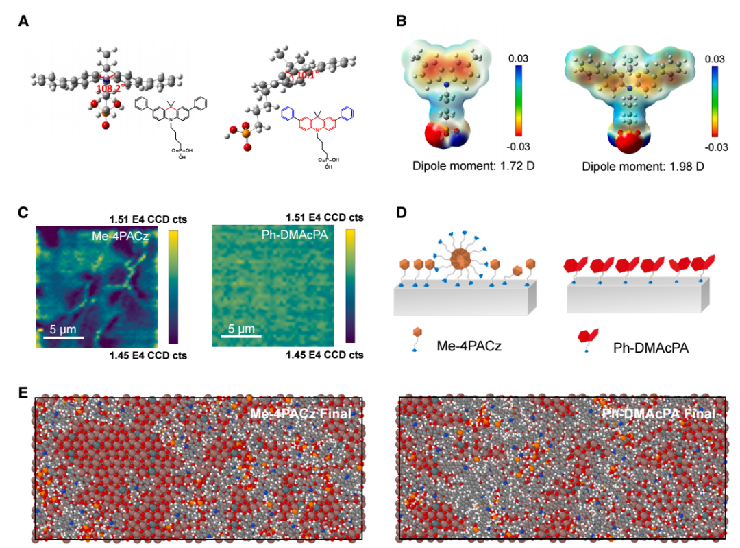

本文设计了一种新型SAM分子:Ph‑DMAcPA(4‑(2,7‑二苯基‑9,9‑二甲基咔唑‑10(9H)‑基)丁基膦酸)。该分子在咔唑核心上引入两个甲基和两个苯基取代基,形成部分扭曲的分子骨架。密度泛函理论模拟显示,其二面角达到108.2°,苯基与核心之间也存在10.1°的扭转。这种非平面构象有效破坏了长程π‑轨道对齐,从而抑制了分子聚集。动态光散射实验证实,Ph‑DMAcPA在溶液中的平均粒径仅约91.3 nm,远小于Me‑4PACz的459 nm。

在ITO衬底上,Ph‑DMAcPA表现出各向同性无团簇的均匀分布。X射线衍射和偏振拉曼光谱显示,Me‑4PACz存在明显的分子团簇和结构各向异性,而Ph‑DMAcPA无团簇峰,且拉曼信号角度依赖性极弱。分子动力学模拟进一步表明,在ITO表面,Me‑4PACz分子易形成多个团簇,而Ph‑DMAcPA分布均匀,仅少量分子参与聚集。循环伏安法测得Ph‑DMAcPA的面密度更高(5.56×10¹³ cm⁻²),导电原子力显微镜显示其电流分布更加均匀且导电性更强

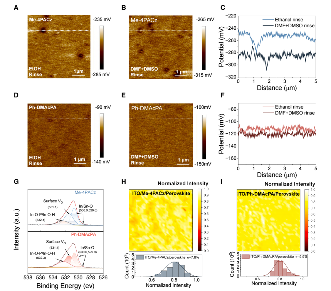

此外,Ph‑DMAcPA的膦酸锚定基团与ITO结合更稳定。经钙钛矿前驱体溶剂(DMF/DMSO)冲洗后,开尔文探针力显微镜和X射线光电子能谱均表明,Ph‑DMAcPA的表面电位和P 2p信号保持更均匀,而Me‑4PACz则出现明显脱落和电位下降。同时,Ph‑DMAcPA的静电表面势计算显示其偶极矩更高(1.98 D vs. 1.72 D),能级与钙钛矿更匹配,有利于空穴提取和电荷传输。

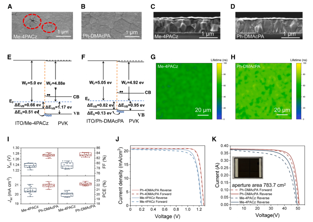

在1.68 eV宽带隙钙钛矿单结电池中,基于Ph‑DMAcPA的器件埋底界面更致密、针孔更少,钙钛矿晶粒更大且呈垂直生长。稳态光致发光强度显著增强,时间分辨光致发光显示载流子寿命延长至415.1 ns(对照组为370.8 ns),且电荷提取速度更快(τ₁=66.8 ns vs. 80.3 ns)。电化学阻抗谱表明,Ph‑DMAcPA器件的复合电阻更高(约672.9 kΩ),界面复合被有效抑制
在小面积(0.049 cm²)器件中,Ph‑DMAcPA实现了22.82%的冠军效率(VOC=1.284 V,FF=84.2%,JSC=21.1 mA/cm²),明显优于Me‑4PACz的20.64%。大面积组件(孔径面积783.7 cm²)采用狭缝涂布法制备,Ph‑DMAcPA基组件获得19.1%的冠军效率(VOC=51.0 V,FF=77.3%),而对照组仅17.0%,且滞后现象严重。该19.1%是迄今为止1.68 eV单结钙钛矿组件中报道的最高值。

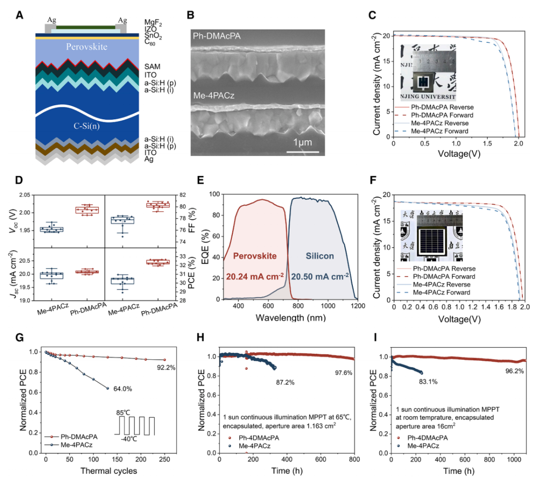

将Ph‑DMAcPA应用于单片式叠层器件,底电池为双面随机金字塔织构的硅异质结电池。小面积(1.163 cm²)叠层器件获得32.6%的冠军效率(正向扫描),认证效率为32.4%,VOC高达2.02 V,FF为80.9%。EQE积分得到的顶电池和底电池JSC分别为20.24和20.50 mA/cm²,与J‑V测试一致。在16 cm²的大面积叠层器件中,冠军效率达29.4%(反向扫描),认证效率为28.12%
稳定性
封装后的叠层器件在多项严格测试中表现出优异的稳定性:
热循环测试(ISOS‑T‑3,‑40°C 85°C):250次循环后,Ph‑DMAcPA器件保持92.2%初始效率;对照组仅130次循环后即降至64.0%。
最大功率点追踪(ISOS‑L‑1,25°C,1倍太阳):Ph‑DMAcPA器件在1100小时后保持96.2%初始效率;对照组248小时后仅剩83.1%。
高温MPPT(65°C):800小时后Ph‑DMAcPA器件保持97.6%效率,对照组330小时后降至87.2%。
湿热测试(85°C/85% RH):400小时后Ph‑DMAcPA器件保持96.0%效率,对照组仅81.3%。
单独对SAM层热预处理(100°C,500小时):基于预退火Ph‑DMAcPA衬底的器件仍保持94.2%初始效率,而对照组降至81.3%,证明Ph‑DMAcPA本身具有更优异的热稳定性和锚定稳定性。
大面积模块(384 cm²)MPPT500小时后效率无衰减,保持100%。
