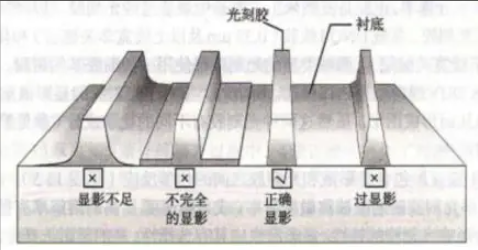

显影后检测主要关注两大类问题:图形尺寸精度和表面缺陷。图形尺寸精度包括关键尺寸的一致性和图形边缘的粗糙度。关键尺寸是芯片图形中最关键的几何尺寸,例如线宽、孔径、栅长等,通常使用关键尺寸扫描电子显微镜进行高精度测量。表面缺陷则涵盖显影不足或过显影、图形缺失(如通孔缺失)、线宽变化、颗粒污染、对准偏差等可能影响电路功能的异常情况。需要注意的是,有些缺陷在显影后检测中难以发现,而需要在刻蚀、去胶或清洗后才能被检测出来,因此ADI需要与其他检测环节相互配合。
