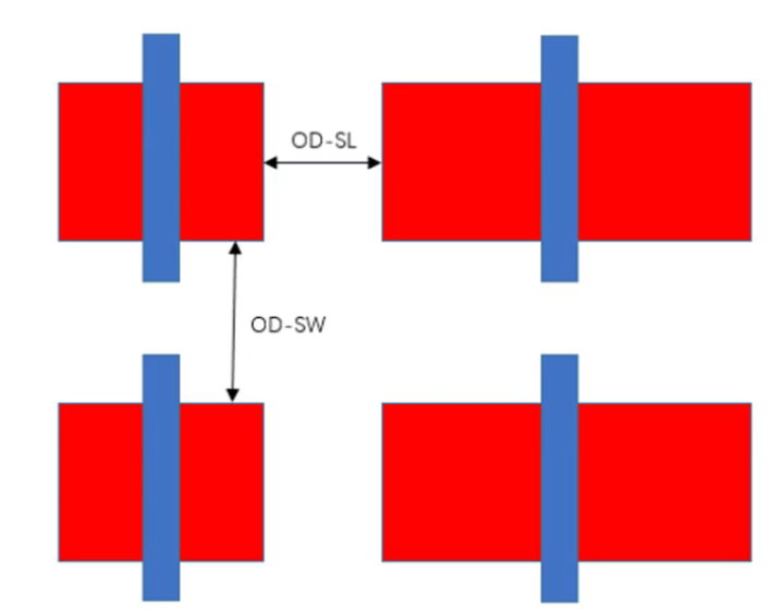

OSE效应在版图设计中通常分为两种类型:左右相邻两个MOS管的有源区间距记作OSX,上下相邻两个MOS管的有源区间距记作OSY。一般OSY的间距大于OSX。在FinFET工艺中,OSE效应的要求很高,通常要求同一个guardring内摆放相同尺寸的器件,OSX保持一致,OSY为一个固定值,具体数值视不同工艺而定。

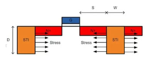

OSE效应最直接的影响体现在多个关键电学参数上。阈值电压是受影响最显著的参数之一。STI引入的应力会改变沟道区的能带结构,导致晶体管开启所需的电压发生漂移。如果两个匹配晶体管受到的OSE应力不同,它们的阈值电压就会不一致,导致电流匹配性变差。
驱动电流同样受到应力影响,因为应力会改变载流子迁移率。在硅材料中,特定方向的应力可以提升空穴(PMOS)或电子(NMOS)的迁移率。如果设计时未考虑OSE效应,实际流过的电流会与仿真预测值产生较大偏差。此外,跨导由于与迁移率和栅电容相关,OSE引起的迁移率变化会直接导致跨导发生变化,进而影响模拟电路的增益和带宽。
