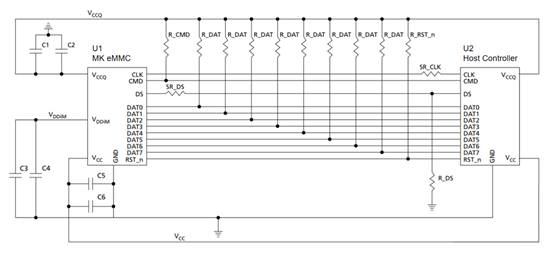

三、硬件电路设计
3.1 引脚定义与信号类型
信号 类型 说明
CLK 输入 时钟,由主机提供,最高200MHz
CMD 双向 命令/响应,需上拉
DAT[0:7] 双向 数据线,支持1/4/8位模式
RST_N 输入 复位,低有效,需上拉
VCC 电源 NAND核心供电,3.3V或1.8V
VCCQ 电源 IO接口供电,需与主机IO电平匹配
VDDi 电源 内部控制器核心供电
3.2 电源设计
信号完整性
去耦电容配置:VCC、VCCQ、VDDi各引脚附近放置0.1μF、1μF、10μF电容组合,形成多级滤波。电容需尽量靠近芯片引脚,走线长度控制在2mm以内。
上电时序:依据JEDEC规范,VCC和VCCQ应先于其他信号上电,上升时间建议0.1ms至35ms。断电时VDDi先掉电,VCC和VCCQ后掉。米客方德eMMC内置上电复位电路,对上电斜率不敏感,但建议仍遵循时序要求。
电源隔离:VCC、VCCQ、VDDi建议通过0Ω电阻或磁珠隔离。PMIC独立供电优于LDO,尤其在多负载系统中。
3.3 信号完整性
CLK:50Ω阻抗匹配。走线长度控制在50mm以内,避免过孔。如需延长,应采用蛇形线保持与数据线等长。CLK线上不要串联电阻或并联电容。
数据线:DAT[0:7]与CMD需等长布线,组内偏差≤50mil。上拉电阻10KΩ至VCCQ。HS400模式下建议对每根数据线做单独端接。
PCB层叠:推荐4层板。层叠方案:Top(信号)- GND - Power - Bottom(信号)。CLK和高速数据线避免跨分割平面。
隔离规则:eMMC信号组应与DDR、USB、射频等高速信号保持3W以上间距,组间可加地线隔离。
