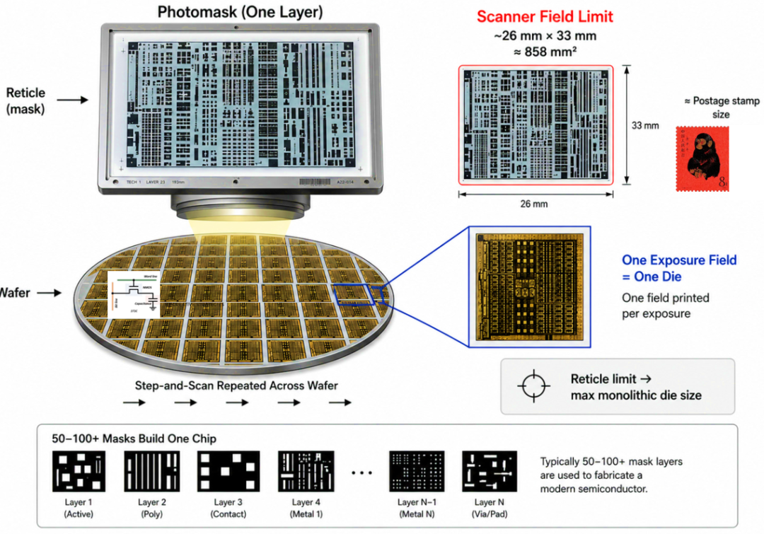

光罩极限(Reticle Limit)
从历史上看,提升芯片性能的方法就是把它做得更大——在单个裸片上塞入更多的晶体管、更强的算力和更高的并行度。
但这种‘做大’是有天花板的,也就是光罩极限:它是步进式光刻机在一次曝光中能雕刻出的最大面积。这个极限大约是 26mm × 33mm,即约 858mm2”

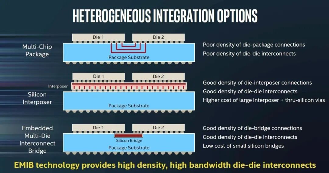

CoWoS

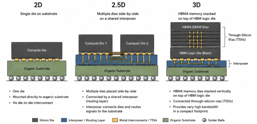

2D 封装是指一颗或多颗裸片直接放置在有机基板上。没有硅中介层(interposer),也没有桥接器。信号路由完全通过基板本身进行。
这涵盖了传统的单片封装,以及裸片之间通过基板走线进行通信的 Chiplet(芯粒)设计。它的瓶颈在于密度:基板的布线间距较粗,因此只能提供中等的裸片间带宽,无法满足 AI 加速器所需的计算核心与 HBM(高带宽内存)之间的紧密耦合。
2.5D 封装则在裸片与基板之间增加了一层被动的硅布线路由层。它可以是完整的硅中介层、嵌入基板中的硅桥(如英特尔 EMIB),或者是 RDL 中介层内的硅桥(如台积电 CoWoS-L)。它支持细间距布线,有时还包含硅通孔(TSV),但不包含工作晶体管。它只负责传输信号,不负责计算。
正是这一点使得计算核心与 HBM 的紧密耦合成为可能,这也是现代 AI 加速器中最主流的架构。
3D 封装则是向垂直方向发展——硅叠硅。典型的例子包括 AMD 3D V-Cache、英特尔 Foveros 和台积电 SoIC。

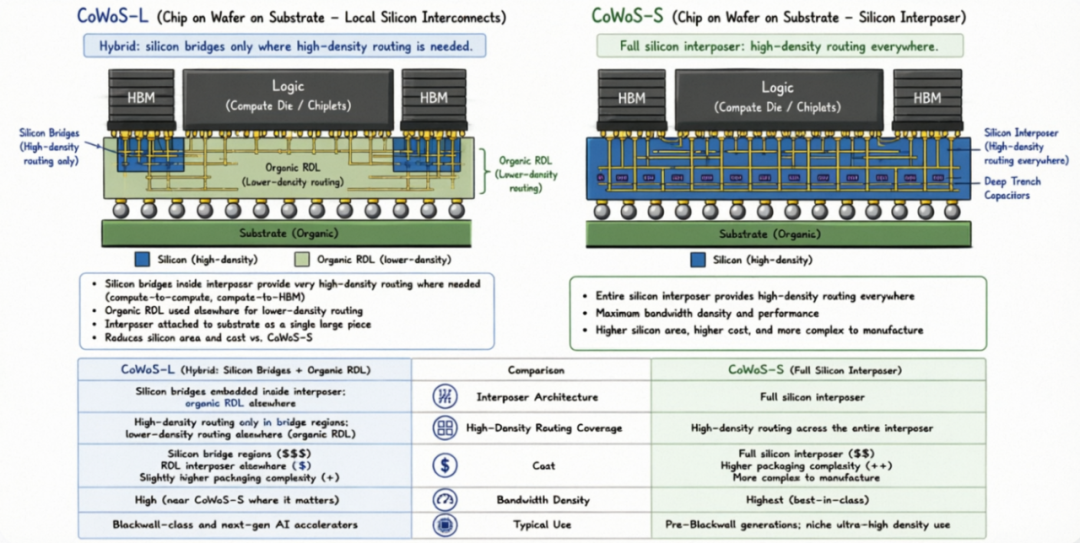

Chip-on-Wafer-on-Substrate(CoWoS)是台积电对其 2.5D 封装技术的统称。
CoWoS
目前市面上有三种具有商业价值的变体,它们的主要区别在于互连时使用了多少硅材料。

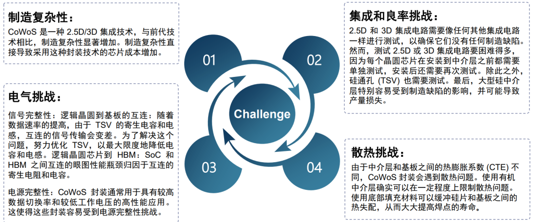

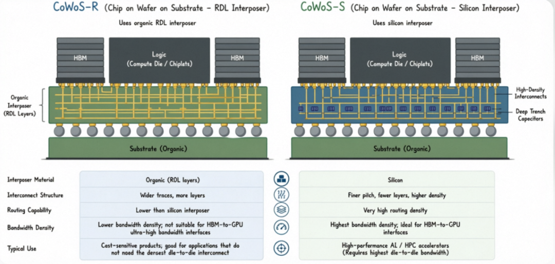

CoWoS-S
作为台积电最成熟且应用最广的初代封装方案,CoWoS-S 的核心在于利用‘硅中介层’连接多颗芯片(如逻辑 Die 与 HBM),并借助 TSV(穿硅通孔)实现垂直信号穿透,将上层讯号高效导入底层。硅中介层犹如一片高密度布线晶圆,具备极佳的电气特性,能提供海量互连线,带来低延迟与低串音的优势,现已成为 AI 芯片封装的首选。然而,受限于高纯度硅材与 TSV 制程,其成本高昂且加工难度大;同时,中介层面积也受制于光刻机台,封装尺寸上限约为 2500 mm²。
CoWoS
CoWoS-R
CoWoS-R 是为了应对成本与设计弹性需求所推出的变体版本。与 CoWoS-S 相比,CoWoS-R 采用重分布层(Redistribution Layer, RDL)作为主要连线媒介,部分设计仍可保留硅中介层,但大多通过 RDL 技术将芯片间的信号重新规划路径,以较低成本达成多芯片整合。
RDL 是指在封装表面布建额外导线层,重新分布 IO 脚位,并通过多层金属层实现连线。尽管其布线密度与导电性不如硅中介层,但在中阶运算或特化运算(如 AI 加速器、IPU)上已足敷使用。相较 CoWoS-S,CoWoS-R 不仅制程简化、成本降低,还能支持多样芯片尺寸与配置,是台积电封装产品线中极具弹性的选项。不过,在极端高带宽与讯号完整性要求的领域,RDL 仍略逊一筹。
CoWoS
CoWoS-L
CoWoS-L 可视为 CoWoS-S 的“巨大升级版”,专为超大型 AI 训练平台与高整合度应用而设计。技术上延续 CoWoS-S 架构,但进一步突破硅中介层尺寸限制,开发出可支持 3000 mm² 以上的超大面积中介层技术。
为实现此一突破,台积电整合了先进光罩拼接(Mask Stitching)与大型晶圆处理工艺,使得单一封装中能够整合多颗大型芯片与更多内存模块。此设计允许封装内部形成更庞大的互连网络,有效对应 GPT-5 等兆级参数 AI 模型所需数据流吞吐。不过,随着封装尺寸与密度增加,热管理与封装机械稳定性成为设计瓶颈,良率挑战高昂。因此,CoWoS-L 通常仅见于旗舰级芯片。

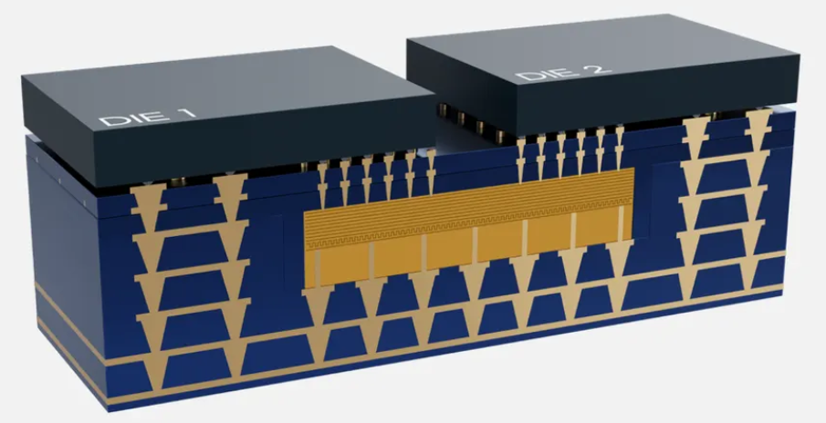

嵌入式多芯片互连桥接器(Embedded Multi-die Interconnect Bridge, EMIB)与台积电 CoWoS-L 有着相同的核心设计理念(即‘只在需要的地方使用硅’),但两者的实现路径截然不同。
EMIB 完全摒弃了传统的中介层(interposer)。它的硅桥被直接嵌入到封装的有机基板内部”

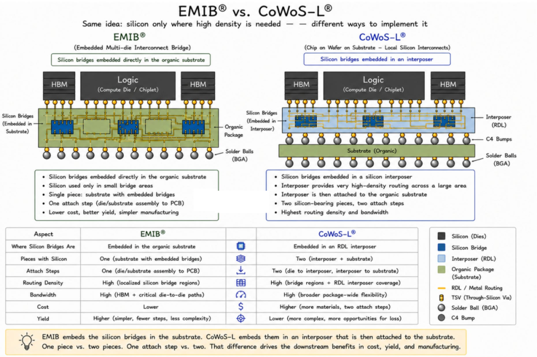

EMIB vs CoWoS-L
那么,EMIB 和 CoWoS-L 都是采用‘硅桥’方案对吧?到底哪个更好呢?
EMIB:硅桥直接嵌入有机基板中。一个整体部件,一次贴合工序。
CoWoS-L:硅桥嵌入 RDL 中介层中;随后该中介层再贴合到封装基板上。两个独立部件,两次贴合工序。”
CoWoS
成本
EMIB 根本不需要额外分摊独立的中介层成本。硅桥只是嵌入到现有封装基板中的微小裸片。
无论是 EMIB 还是 CoWoS,每个倒装芯片(flip-chip)封装都位于由面板制造的有机基板上。
而 CoWoS-L 还需要在裸片和该基板之间,额外制造并贴合一块单独的中介层(即嵌有小硅桥的 RDL 载体)。这块额外的中介层,加上额外的工艺步骤和贴合工序,就是两者产生成本差异的原因。而且在当前的 CoWoS-L 中,这块中介层是以圆形晶圆格式制造的,因此下一节提到的‘晶圆与面板’的材料浪费问题同样适用于它。EMIB 则完全没有这些烦恼。硅桥因为体积微小所以造价低廉,而且一片晶圆可以产出数千个。
被消除的工艺步骤包括:
中介层的制造、中介层的切割、中介层与基板的贴合。
这三个环节都是成本和良率容易出问题的地方,但对 EMIB 来说却不存在,因为它们根本没有发生。

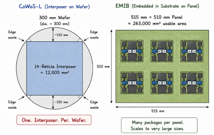

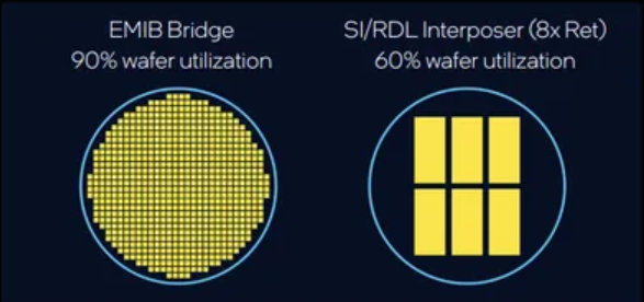

利用率
硅中介层是从 300mm 的圆形晶圆上切割下来的。但封装是矩形的。把矩形排在圆形晶圆上会留下大量的边缘废料,而且中介层尺寸越大,废料占比就越高。
CoWoS
英特尔指出,CoWoS 级别的中介层晶圆利用率大约只有 60%,而 EMIB 的面板利用率可达约 90%。
eg. 一块 300mm 晶圆的总面积为 π × (150 mm)² ≈ 70,686 mm²,一旦考虑到边缘废料和切割道,实际可用的矩形面积要小得多。当Interposer layer达到 14-reticle 时,几乎一片晶圆只能产出一个中介层。
CoWoS
因此,两者的成本曲线出现了分歧。封装尺寸越大,EMIB 的成本优势就越高。
