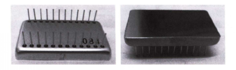

封盖夹具与工艺稳定性
平行缝焊属于滚动式焊接工艺,焊接作业过程中,电极会沿管壳边缘从一端匀速移动至另一端,同时持续放电形成连续的焊点阵列。焊点的外观形貌与成型质量,由焊接过程中各点位作用于管壳的实际焊接功率直接决定,因此,保障全部焊点的一致性是把控整体焊接质量的核心,而电极与管壳之间的接触压力是决定焊点一致性的关键因素。

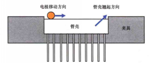

在电极与管壳接触、相对运动的全过程中,若夹具结构设计不合理、加工精度不足,会造成管壳装夹固定不牢固,焊接过程中出现管壳震颤问题,直接改变不同焊点成型时管壳与电极的接触状态。当电极移动至管壳两端区域时,管壳极易出现整体翘起的现象(见图1)。该类工况问题会大幅增大接触电阻的波动幅度,进而造成焊接功率不稳定、焊点成型一致性失控,最终导致整体焊接质量缺陷。

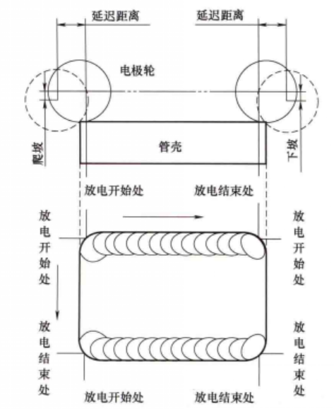

电极靠近、脱离盖板的瞬间易产生尖角放电现象,造成盖板转角打火、材料灼烧,形成永久性焊接缺陷。针对该问题,一方面可通过取消90°直角转角结构、采用圆弧转角,从结构层面规避尖角放电诱因;另一方面可通过设置合理的焊接延迟距离,使电极轮平稳完成焊接起始的爬坡动作与焊接结束的下坡动作,彻底解决焊缝首尾打火、焊点搭接失效的问题。电极轮爬坡、下坡及延迟距离匹配原理见图2。

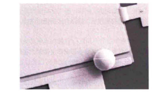

常规平行缝焊封盖工艺工况下,器件产生颗粒噪声多余物的概率较低。但相关试验研究表明,对平行缝焊密封的电路器件开盖检测后,可在芯片表面发现球形金属颗粒物,材质主要为镍、金合金,该类微观颗粒物尺寸、质量极小,单颗球体质量不足0.2μg,常规产品PIND筛选检测无法有效识别,存在隐蔽性质量风险(见图3)。

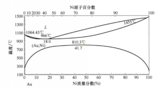

结合镍金二元合金相图(见图4)分析,镍金合金熔化温度需达到900℃以上,器件整体组装工艺流程中,仅平行缝焊密封工序可达到该温度条件。由此可判定,球形金属多余物来源于管壳与盖板的表面镀层:焊接过程中,壳体与盖板结合面的镀层受高温熔化,在盖板挤压作用下向器件内部流淌,熔化的金属镀层冷却凝固后形成球形多余物。

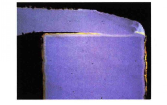

为解决该问题,行业优化方案明确:在保障器件气密性与焊缝结构强度的前提下,将器件内部焊缝宽度控制在外壳厚度的0.4~0.6倍(见图5),可有效避免焊接功率过大、焊接能量过剩引发的镀层金属飞溅、内部多余物滋生等问题。

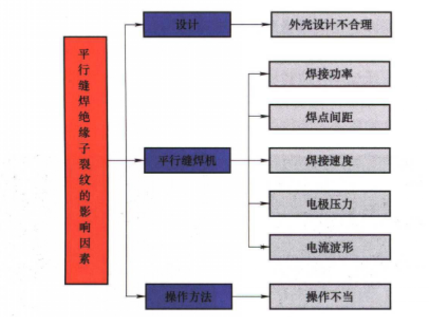

平行缝焊封焊过程中,封焊环区域会产生瞬时高热量,易对管壳引线固定及密封用玻璃绝缘子的可靠性造成不良影响。玻璃绝缘子与金属外壳的热膨胀系数存在明显差异,且玻璃材质脆性大、抗热冲击能力弱,若封焊功率过大、瞬时热输入过高,引脚区域温度会急剧攀升,进而引发玻璃绝缘子开裂。该类细微裂纹会在后续可靠性试验中持续扩展、延伸,最终造成器件漏气,严重影响产品长期使用的可靠性。平行缝焊金属外壳结构见图6,绝缘子裂纹的核心影响因素见图7。
