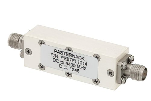

13 阶低通滤波器, SMA 母头, DC~4.4 GHz
频率计算
