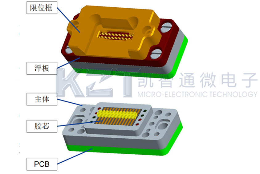

在消费电子、新能源、车载工控高速发展的今天,FPC柔性线路板BTB连接器正朝着更小间距、更大电流、更高集成度的方向演进。量产测试环节对探针的稳定性、寿命、导通能力、防损伤的要求日益严苛。而传统探针模组在小间距、大电流、高频测试场景中,普遍存在卡针、断针、衰减大、扎痕重、寿命短等问题,已难以满足高端产线需求。

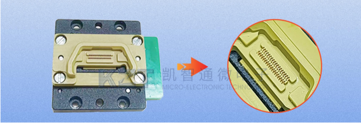

针对这些问题,我们凯智通自研专利——Bladeblock刀片微针模组也叫弹片微针模组 凭借 一体成型弹片结构铍铜镀金材质、极小间距适配、超 大电流导通 、超长使用寿命五大核心优势 ,正重新定义着精密测试的接触标准,为FPC柔性线路板与BTB连接器提供更稳定可靠的测试解决方案。
FPC
那么传统探针模组刀片微针模组究竟有什么区别呢?让我们一起来看一看:

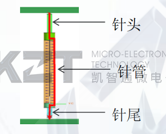

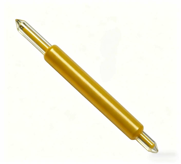

传统探针基于结构力学 ,是一种多组件装配结构。它像一个微型活塞,由针头、针管、内部弹簧三个精密零件组合而成。当针头被压缩时,依靠内部弹簧的弹力推动针头顶紧被测点,从而导通信号和电流。电流在流经传统探针时,路径是:针头到弹簧,再到针管。这意味着电流必须跨越两个接触界面——针头与弹簧之间、弹簧与针管之间。这两个界面正是传统探针所有性能瓶颈的根源。

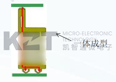

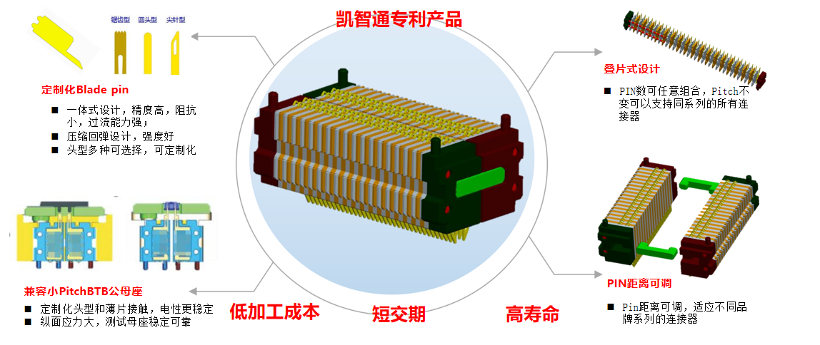

刀片微针则完全不同,它基于材料力学 ,采用一体成型结构。它不是由多个零件装配而成,而是一块经过精密激光加工、具有特定弯曲形状的单一金属片,通常由铍铜或镍合金制成。它依靠自身材料在被压缩后产生的弹性恢复力来提供接触压力。电流路径极为简单:从刀片一端流入,沿金属本体直接流到另一端。全程没有任何装配界面或焊接点,电流始终在同一块金属内部流动。
FPC

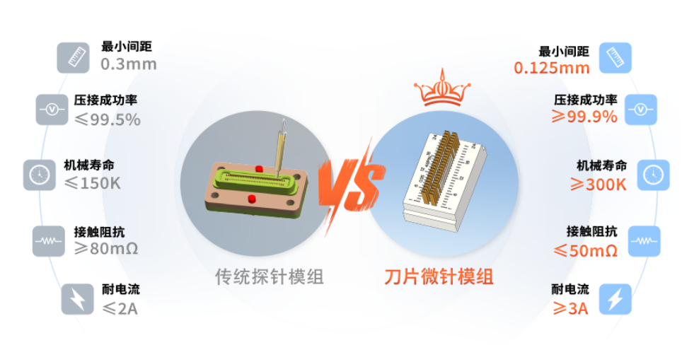

第一,关于电流承载能力。 这是两者差异最为悬殊的性能指标。传统探针由于存在针头与弹簧、弹簧与针管两个接触界面,这些界面处不可避免地存在微小的气隙和氧化层,由此产生接触电阻。当电流增大时,接触电阻会产生局部焦耳热,温度急剧升高。这种高温会导致弹簧退火,使其弹性衰减甚至完全丧失;同时也会烧蚀针头和弹簧的接触表面,导致阻抗进一步恶化。
因此, 传统探针通常只能安全承载2A以下的电流 ,超过这个值就会显著缩短寿命甚至当场失效,接触阻抗通常也超过80mΩ
而刀片微针则是电流在一整块金属中流动,只要金属本身的截面足够,它就可以轻松承载3A到50A甚至更大的电流 。对于锂电池保护板测试、快充电路测试等需要大电流通过的场景,刀片微针具有不可替代的优势。

第二,关于小间距适应能力。 所谓间距,是指相邻两个测试点中心之间的距离。随着电子产品向小型化、高密度方向发展,测试点的间距越来越小。
传统探针受限于其结构,它需要一个针管来容纳弹簧和针头,这决定了探针的外径无法做得很小,通常直径在0.2mm以上。当两个探针的中心距小于0.3毫米时,它们的金属针管可能发生物理干涉,或者因为靠得太近而导致电气短路。因此,传统探针在面对0.3mm以下的小间距时就显得力不从心了。

传统探针是一种内部存在磨损的结构,针头在针管内往复滑动,每一次压缩都会产生摩擦,久而久之会磨损表面并产生金属碎屑,导致卡针或断针。同时,内部的弹簧在反复压缩和释放的过程中会逐渐疲劳,弹力下降。通常情况下,传统探针在经历5万次左右的压缩后,性能就开始明显衰退,需要更换,因此它的机械寿命难以到15万次。
FPC
刀片微针几乎不存在磨损问题 。它的工作方式是 弹性形变 ,而不是滑动摩擦。整个压缩过程中,金属片只是弯曲和回弹,各部位之间没有相对滑动,因此不会产生磨屑。只要压缩行程设计在其材料的弹性极限之内,它就可以进行数十万次甚至上百万次压缩而性能不变。实际应用中,刀片微针模组的平均寿命可达30万次以上。
FPC
在接触稳定性方面,两者也有显著差异。传统探针的针头如果弹起不充分或发生轻微倾斜,就会导致接触电阻忽高忽低。 刀片微针接触力稳定 ,而且当它被压缩时,针尖会在被测点表面产生一个微小的刮擦动作,这个动作能有效刮掉表面的氧化层或污染物,实现清洁、可靠的接触。在母座测试中,刀片微针的压接成功率可以达到99.9%以上。
、综合成本分析
传统超小间距探针加工成本高,测试时涉及到针头、针管、琴钢丝等精密零部件的相互物理挤压,寿命普遍有限,测试时需要频繁更换,每次更换都需要人工操作,容易导致产线停工。综合这些因素来看,它的单次测试成本相当高。
FPC
刀片微针模组寿命是传统探针的2倍以上 ,超小间距的采购单价友好,在寿命期内几乎免维护,极少导致产线停机,它采用定位销+螺丝结构,拆卸更换非常方便;使用PEI/TORLON进口材料,高精度设备加工,持久耐磨,使夹具经久耐用。如果把刀片微针模组的采购成本分摊到20万次以上的测试中,可以发现,对于大批量、高节奏的产线测试来说,刀片微针的综合成本优势非常明显。
