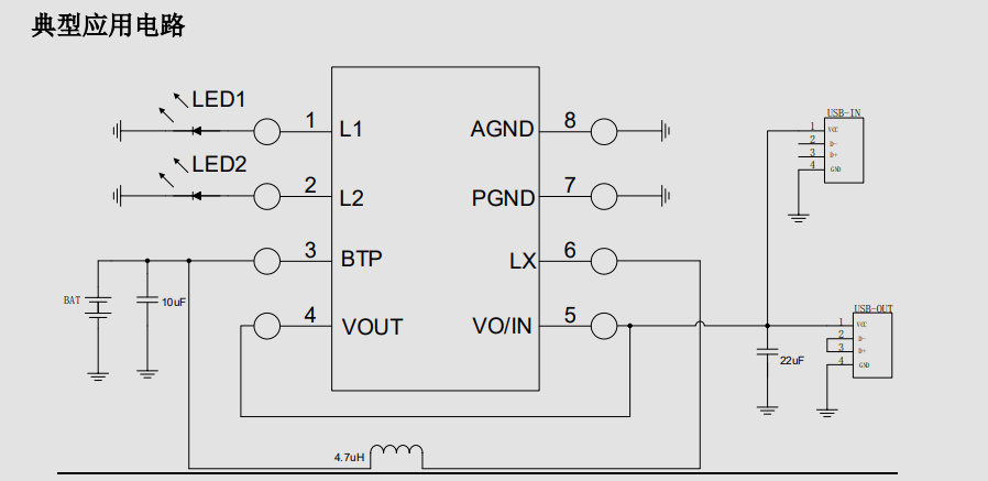

SM5402 是一款集成锂电池充电管理,LED 指示功能,升压转换器的移动电源管理芯片,外围只需极少的元件,就可以组成功能强大的移动电源方案。
SM5402 内部集成了 1A 的线性充电模式,支持对 0V 电池充电;具有涓流/恒流/恒压三种模式充电,恒定电压 4.20V(典型值);内置 IC 温度和输入电压智能调节充电电流;SM5402 内部采用了 PMOSFET 架构,加上防倒充电路,因此可以不需要外部检查电阻和隔离二极管
。SM5402 的同步升压转换器提供 1A 输出电流,转换效率高至 91%。空载时,自动进入休眠状态,静态电流降至 9uA。

1.充电电流内部设定为 1A
2.电池电压低于 2.8V 具有预充电功能(电流=Ich*10%)
3.支持对 0V 电池充电
4.三段式充电: 涓流、恒流、恒压充电
5.充电电流随温度的升高而降低, 130℃的时候开始降低;
升压模块
1.待机状态检测负载大于 10uA(典型值)电流 时自动启动升压,当输出负载小于 60mA 时(典型值)延迟8 秒自动进入待机模式
2.同步整流升压,最高达 91%的转换效率,输出电压固定 5.1V
3.输出电流超过 1A 后开始降电压
4.输出电压大于 5.8V 后进行过压保护,当输出电压下降到 5.4V 后,自动恢复
5.具有输出过流保护保护功能,通过插拔负载自动解除
6.开关频率 1MHz
7.放电过程如果温度达到 150 度时,则过热保护 自动关闭输出进入待机。
