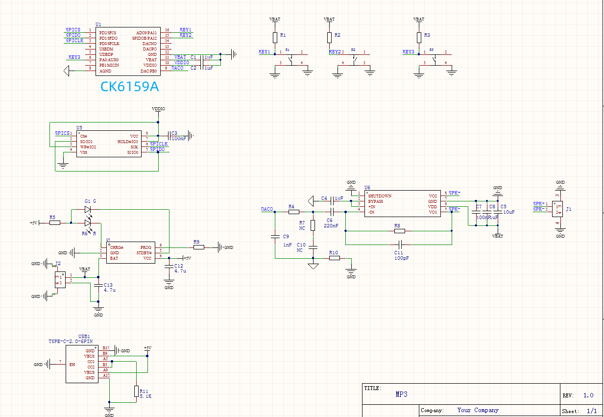

一、念佛机整机原理图设计
念佛机电路架构整体分为电源模块、主控核心电路、音频功放电路、人机交互电路、存储电路五大板块,结合产品供电形态(锂电池 / 干电池 / USB 插电)区分细节设计,下面逐一说明设计要点。语音芯片
1. 电源模块
市面上念佛机主要分为直流电池供电与 USB 外接供电两种形态。电池供电机型采用干电池或 3.7V 聚合物锂电,输入端增加防反接二极管与 RC 滤波网络,抑制上电瞬间电流冲击;锂电版本搭配简易充放电管理电路,实现 Type-C 充电、过充过放保护。USB 5V 供电机型,输入端口增加 ESD 防护器件,后端搭配 LDO 稳压,输出稳定电压供给主控与功放,避免市电适配器纹波带来的音频杂音。所有电源引脚就近布置 0.1μF 高频去耦电容与大容量滤波电容,保证供电纯净。
2. 主控核心电路
本文采用集成式语音主控方案,芯片集成处理内核、音频解码、功放单元,外围电路简洁。芯片按照标准电路完成供电、接地,保留内部默认时钟电路即可,无需额外搭配外部晶振。电路预留复位引脚与调试串口,方便后期功能测试与参数配置,量产阶段可根据需求选择是否贴装插座。
3. 音频功放电路
芯片自带 D 类音频功放,可直接驱动常规 4Ω、8Ω 喇叭。功放输出端增加 LC 滤波网络,用来削弱高频干扰,改善播放音质,同时降低对外辐射干扰。若产品需要外接耳机,在音频输出端增加隔直电容与限流电阻,避免直流信号流入耳机单元。整段音频回路走线保持独立,减少与数字电路的交叉。
4. 人机交互电路
包含功能按键与状态指示灯两部分。按键采用 GPIO 或 AD 采集方式实现,完成切歌、音量加减、播放暂停、定时等功能,按照手册配置上下拉电阻,防止按键误触发。指示灯串联限流电阻后接入主控 IO 口,用于电源、播放、充电状态提示,电路结构简单。部分机型增加红外遥控功能,外接标准 38K 红外接收头,搭配少量阻容即可实现遥控操作。
5. 存储电路
芯片内置大容量 Flash 空间,常规曲目数量、单段时长适中的机型,无需额外外接存储器件,电路可省去 SPI 总线相关线路。当产品内置曲目数量多、音频总时长较长时,可利用芯片预留的 SPI 接口外接 Flash 扩容,SPI 四根通信线按照标准规范设计,保证数据读写稳定。

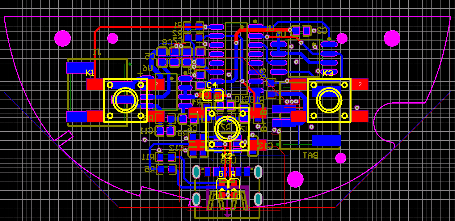

二、念佛机PCB 设计规范
念佛机多为小型便携壳体,PCB 尺寸受限,同时音频电路对干扰较为敏感,布局与布线需要兼顾结构、信号完整性与 EMC 要求。语音芯片
1. 整体分区布局
整板划分为电源区、主控数字区、音频模拟区、按键指示灯区。音频模拟区域单独划分,与数字控制区域物理分隔,减少数字信号对音频的耦合干扰。喇叭座、按键、USB 接口、电池触点等接插件统一布置在 PCB 边缘,适配整机结构装配。
2. 地网络设计
采用数字地与模拟地分割方案,两大区域在单点位置汇流连接。音频区域加大地铜面积,降低地线阻抗,有效减少播放过程中的底噪、电流声。功率回路地线与音频地线分开走向,避免大电流在地线上产生压降影响音质。
3. 走线要求
音频输入、功放输出走线做到短、直,尽量不跨分割地,不与电源线、按键线平行长距离走线。SPI 通信线如需布局,保持走线等长、线长一致,远离音频线路。电源大电流走线适当加宽铜箔,降低导通损耗与温升。
4. 器件摆放
主控芯片放置在 PCB 中部位置,周边预留足够空间布置去耦电容,电容紧贴对应引脚摆放。喇叭、接收头、按键等外设器件靠近对应接口引脚,缩短连线长度。D 类功放区域做好铺地散热,避免长时间播放出现局部温升过高。
5. 扩容版本补充布局
使用外挂 Flash 扩容的机型,存储芯片尽量靠近主控摆放,缩短 SPI 总线距离,提升读写稳定性,同时该部分数字走线依旧远离音频模拟区。

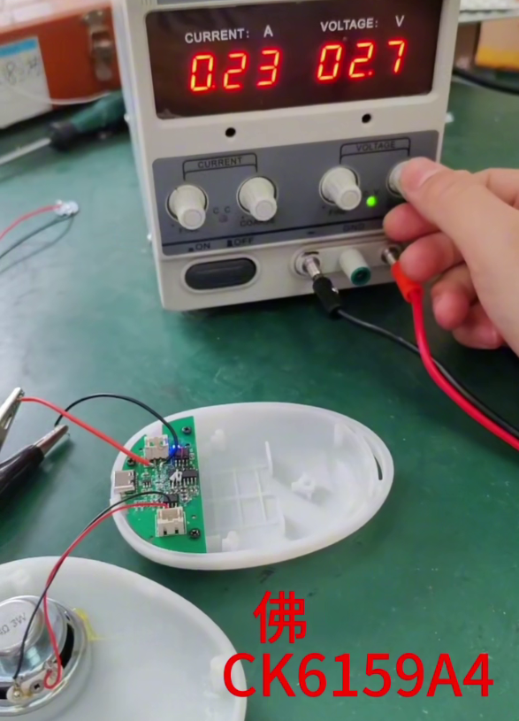

本次采用的集成语音主控CK6159A方案,兼顾了电路简洁度与功能灵活性,片内存储可以满足绝大多数常规念佛机需求,有大容量曲目需求时可通过外挂 Flash 扩容,适配市面上主流中低端到中端念佛机产品,也是现阶段行业量产选用较多的方案。
