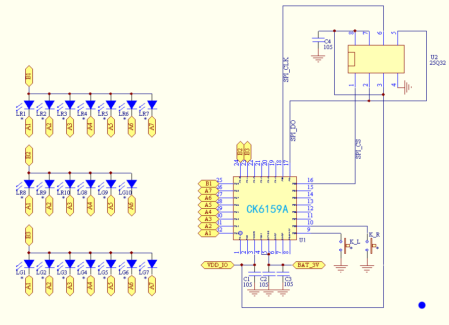

儿童电子口琴整体电路分为电源模块、主控核心电路、音频功放电路、按键采集电路、状态指示电路、存储电路六大模块,产品以干电池、锂电池供电为主,电路追求精简可靠,下面分模块讲解设计要点。
1. 电源模块
电子口琴普遍采用干电池或小型聚合物锂电池供电,部分机型支持 USB 辅助供电。电池输入端增加防反接保护器件与 RC 滤波网络,削弱上电瞬间的电流冲击。电源主干路搭配 LDO 稳压单元,输出稳定电压供给主控与音频电路。所有芯片电源引脚就近并联 0.1μF 高频去耦电容与大容量滤波电容,过滤电源纹波,避免音阶播放时出现杂音、断音。锂电款机型需配套简易充放电管理电路,实现过充、过放防护,提升产品使用安全性。
2. 主控核心电路
本方案采用集成式语音主控芯片,按照标准规范完成供电、接地布线。芯片使用内部默认时钟电路,无需额外外接晶振,进一步简化外围器件。电路预留调试串口与复位引脚,方便研发阶段功能检测与参数配置,量产阶段可根据需求选择是否贴装接插件。芯片工作电压适配玩具类产品主流供电区间,兼容多种电池规格。
3. 音频功放电路
芯片集成 D 类音频功放单元,可直接驱动 4Ω、8Ω 常规喇叭,匹配电子口琴的音阶发声需求。功放输出端增设 LC 滤波网络,抑制高频干扰信号,优化音阶与乐曲的播放音质,同时降低对外电磁辐射。若产品预留耳机接口,需在音频输出端增加隔直电容与限流电阻,防护后级发声器件。音频回路独立走线,减少与数字电路的交叉耦合。
4. 按键采集电路
电子口琴依靠多组按键实现不同音阶、乐曲切换,电路采用 AD 采集或 GPIO 扫描两种方式实现按键识别。按照芯片手册配置对应上拉、下拉电阻,规避按键误触发问题。多按键排布时,统一走线规则,保证每一路按键信号完整性。部分机型设置功能切换键,用于模式切换、音量调节,电路设计逻辑与音阶按键保持一致。
5. 状态指示电路
使用小型 LED 作为电源、工作状态指示灯,LED 支路串联限流电阻后接入主控 GPIO 引脚,控制点亮与熄灭逻辑。指示灯电路走线简洁,不占用核心信号区域,同时避开音频回路,防止灯光电路干扰发声效果。
6. 存储电路
芯片内置大容量片内 Flash,常规电子口琴的音阶、短乐曲、互动音效均可直接存储在片内空间,无需外接存储芯片。当产品曲目数量多、音效丰富时,可利用芯片预留的 SPI 扩展接口外接 Flash 完成容量扩容,SPI 通信线路遵循标准设计规范,保障音频文件读写稳定。

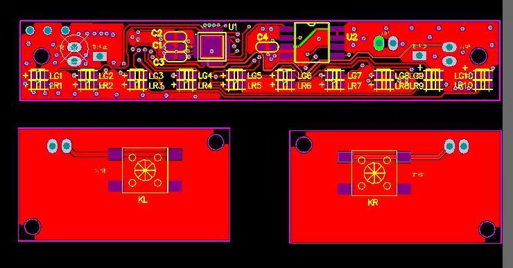

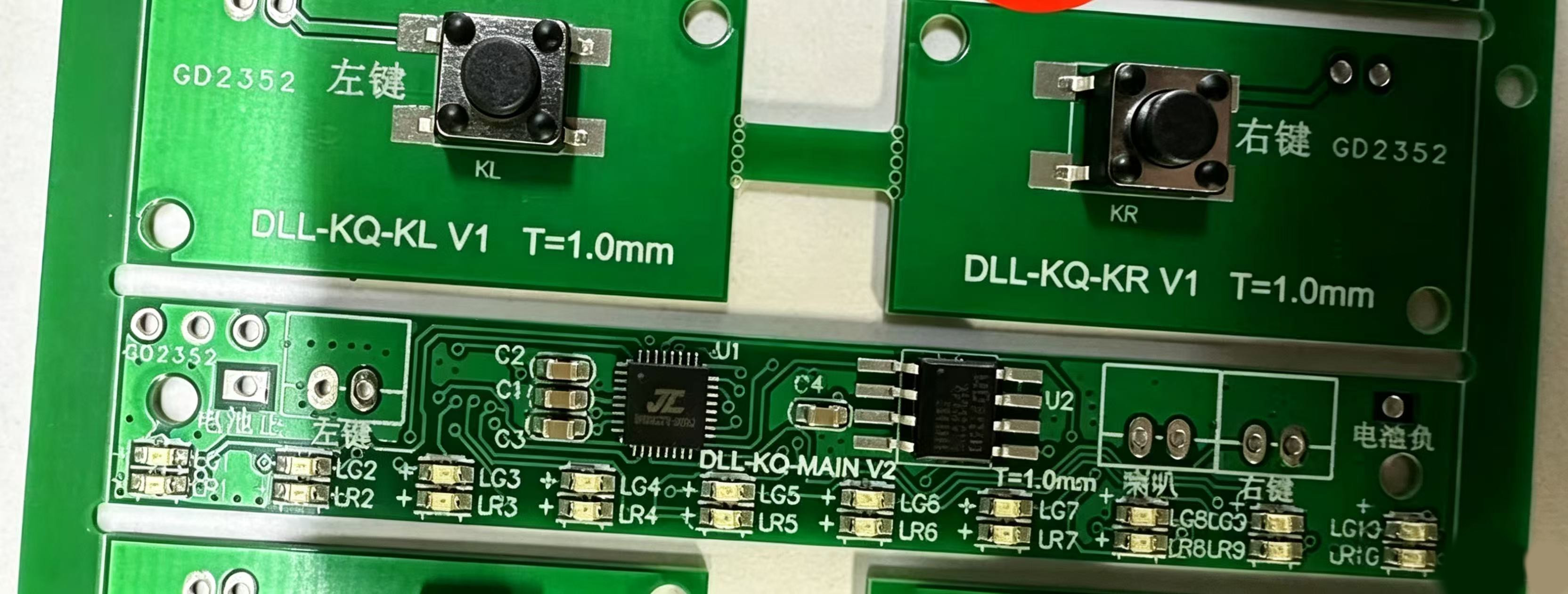

儿童电子口琴外壳造型狭长,PCB 板型受结构限制较大,同时作为语音发声产品,对干扰控制、音质表现要求较高,布局布线需要兼顾结构装配、信号完整性与 EMC 性能。芯片
1. 整体分区布局
整板划分为电源区、主控数字区、音频模拟区、按键区、指示灯区五大区域,做到物理分区明确。音频模拟区域单独隔离,与数字控制区域保持合理间距,降低数字信号对音频的干扰。喇叭、按键、电池弹片、USB 接口等外接元器件统一布置在 PCB 边缘,匹配产品外壳结构,方便组装生产。
2. 地网络设计
采用数字地与模拟地分割设计,两个区域设置单点汇流连接。音频区域加大地铜铺设面积,降低地线阻抗,减少播放过程中出现的底噪、电流声。功率回路地线与音频地线分开走线,避免大电流在地线上产生压降,影响音阶播放效果。
3. 走线规范
音频输入、功放输出走线做到短、直,尽量不跨分割地平面,不与电源线、按键线长距离平行布设。电源大电流走线适当加宽铜箔,降低导通损耗与温升。按键信号线走线均匀,保证多路按键响应一致性。如需布置 SPI 扩容线路,走线保持等长、缩短线长,且远离音频模拟区域。
4. 器件摆放
主控芯片放置在 PCB 居中位置,周边紧邻布置去耦电容,保证供电稳定。按键器件按口琴按键布局规则均匀排布,缩短按键到主控引脚的连线。D 类功放区域加大铺地面积辅助散热,避免长时间连续播放造成局部温度升高。外挂 Flash(扩容款)贴近主控摆放,缩短通信总线长度。
5. 结构适配细节
狭长板型布线时,预留外壳卡扣、定位柱对应的镂空与避让区域。板边做倒角处理,避免装配时刮伤外壳与线材。电池接触弹片位置做加固设计,提升反复拆装电池后的结构可靠性。

本次电子口琴方案选用的是 集成式语音主控芯片 ,专为儿童语音玩具、互动发声类产品打造,单芯片整合 32 位处理内核、音频解码单元、D 类功放、存储单元以及多路外设接口。
芯片搭载大容量片内 Flash,足以承载常规电子口琴所需的各类音阶、儿歌、互动音效,标准版本无需额外外挂存储器件,简化硬件结构。芯片预留标准 SPI 扩展接口,支持外接大容量 Flash,可满足曲目数量多、音效复杂的高配版产品需求。
外设资源包含多路 GPIO、AD 采集接口、UART 等,可轻松实现多按键扫描、状态灯控制、参数调试等功能。芯片电压适配范围广,静态功耗控制合理,契合干电池供电的儿童玩具产品,能够延长单次电池使用时长。
原厂提供成熟的底层运行逻辑,预设音阶触发、乐曲切换、音量调节等功能,开发者可基于参考电路快速完成硬件设计,也可根据产品需求对功能参数、音效内容进行调整,适配不同款式的电子口琴产品。

5. 狭长 PCB 板易出现线路断路、虚焊
受产品结构限制,PCB 板窄而长,生产、装配过程中容易出现线路受损、焊接不良。规避方案:关键信号走线适当加宽,弯折位置做平滑处理;PCB 选材与厚度匹配玩具装配要求;生产环节增加 AOI 检测,重点检查狭长区域焊点与线路。
