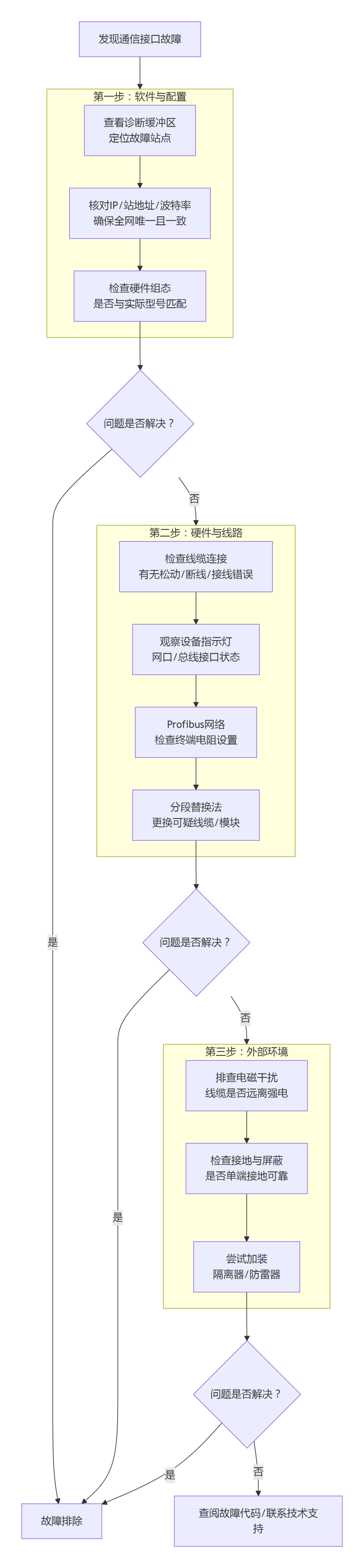

排查路线图
为了让你更清晰,这里有一个可以参考的排查流程:
