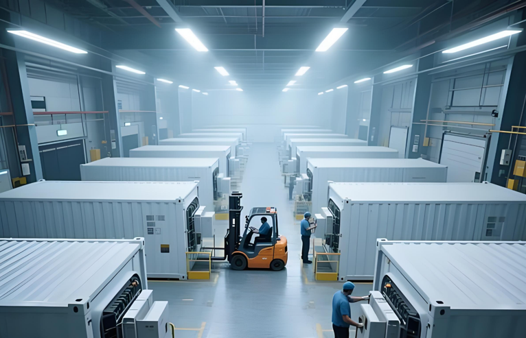

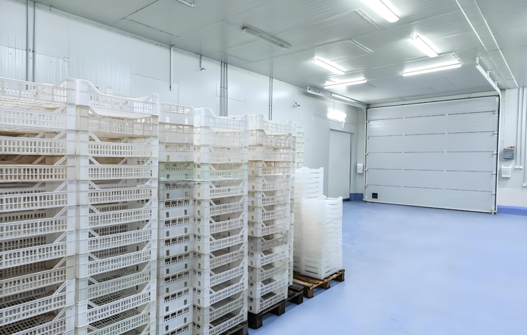

二、项目概况
本项目落地于粤港澳大湾区某生鲜供应链企业佛山冷链基地,现场包含4座-25℃深冻库、6座0~4℃冷藏库、2座15℃分拣作业区。

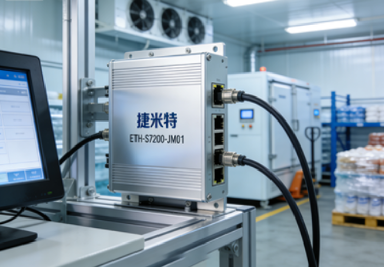

ETH-S7200-JM01采用双网口架构,内置工业交换芯片,支持-30℃~70℃超宽温运行,可实现云端监管、本地监控分区部署,互不干扰。
网口1(NET1):接入办公防火墙网段,IP:172.16.8.200/24,启用Modbus TCP协议(端口502),对接ERP系统与省级冷链追溯平台。
网口2(NET2):直连现场触摸屏,IP:192.168.5.1/24,采用西门子S7 TCP协议。
9针母口X1:连接PLC Port 0通讯口,自动适配187.5kbps PPI通讯速率。
9针公口X2:转接原有触摸屏PPI线缆,实现透明传输,保留原有本地操作模式。

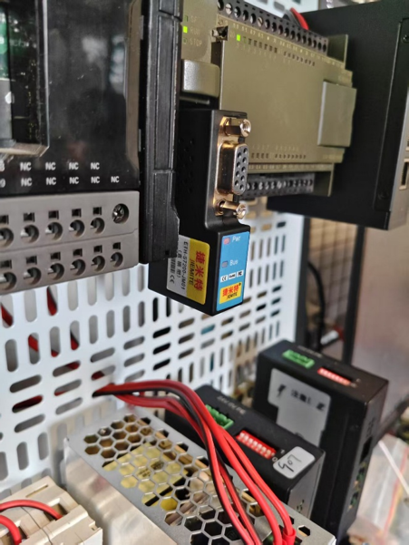

2. 硬件安装
断开PLC Port 0原有线路,将模块X1口对接PLC通讯端,原有触摸屏线缆转接至模块X2口。
模块固定在控制柜内高位区域,规避冷凝水侵蚀;设备由UPS回路提供24VDC供电,工作电流低于90mA。
上电核验指示灯状态:电源红灯常亮、双网口绿灯交替闪烁、PPI指示灯以0.5Hz频率闪烁,代表硬件连接正常。
