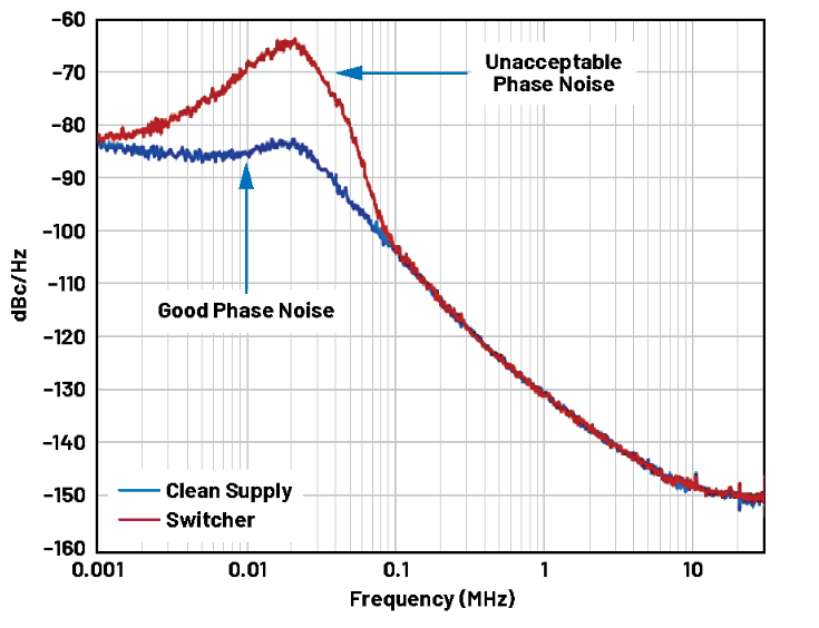

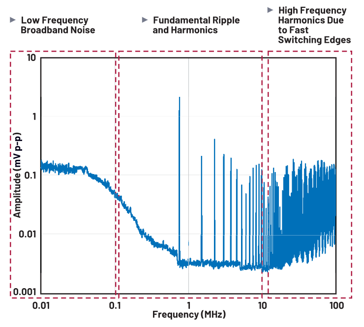

典型降压调节器通常会产生低频宽带噪声,此噪声主要源自基准电压源的噪声。这可能导致敏感RF器件(例如集成压控振荡器(VCO)的宽带锁相环(PLL)频率合成器)出现相位噪声问题,如图2所示。

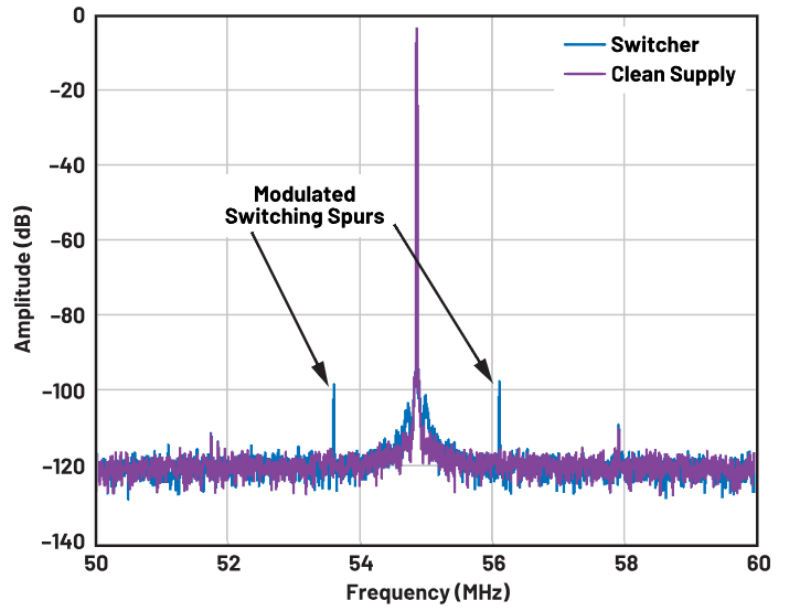

此外,基频纹波及其谐波会在整个噪声谱中引入强杂散能量。基频纹波是指开关稳压器输出端存在的残余交流电压。它与稳压器的开关操作具有相干性,其基频与转换器的开关频率一致。这种伪像可能通过调制模拟输入载波而显著影响数据转换器,产生不必要的边带,从而降低SFDR和SNR性能,如图3所示。

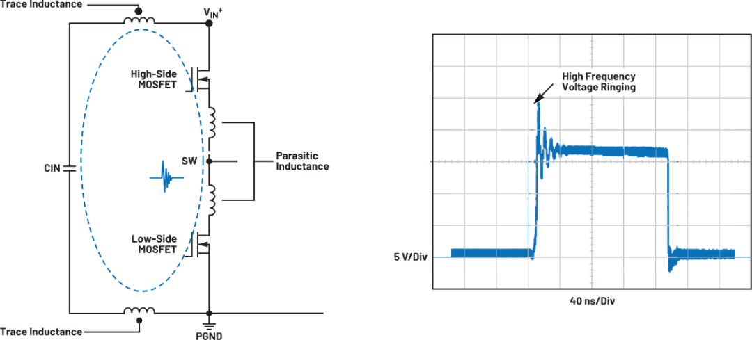

第三种噪声涉及高频谐波,这些谐波源于开关节点的电压振铃。这种振铃由快速开关变换(di/dt)和稳压器输入环路内寄生电感共同引起,如图4所示。这会进一步加剧EMI和信号完整性问题,并可能通过寄生方式耦合到稳压器的输出端。

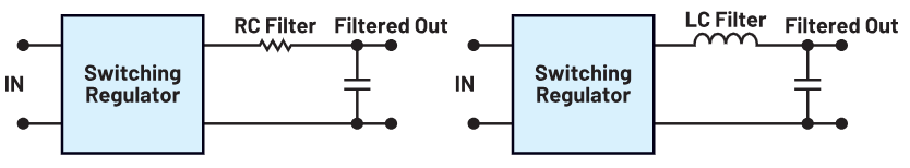

基频纹波可通过多种技术来减轻。一种方法是使用RC滤波器,这种方法设计简单,但也存在一定的局限性。为了实现足够低的 3 dB截止频率,以便有效衰减纹波,需要一个大电容(C)和一个小电阻(R)。然而,这种配置可能会由于串联电阻而产生相当大的功率损失,导致其在许多应用中效率较低。不过,在电源电流相对较低的情况下,这可能是可接受的。虽然衰减斜率限制为20 dB/十倍频程,但这种方法的一个关键优势是它不需要任何磁元件。
LC滤波器也是一种常见且高效的方法。截止频率通常设计为比开关频率低至少一个数量级。其衰减斜率更陡,达到40 dB/十倍频程,因此衰减效果更好。然而,LC滤波器的设计需要特别小心,尤其要注意谐振效应:在特定频率时,它可能意外放大噪声,而不是衰减噪声。这两种无源滤波器方法都会影响电压输出精度和瞬态性能。图5展示了开关稳压器输出级后布置的RC和LC滤波器。

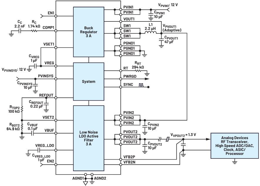

其中一种方法基于负载电流的动态变化。低噪声微功耗管理IC ADP5003在转换的第一级集成了高效率3 A降压调节器,其后是超低噪声3 A LDO,用来消除开关纹波和噪声。它提供一种自适应裕量控制配置,能够在最小化噪声的同时,提升效率和散热性能,因而适用于高速数据转换器和RF收发器。图6所示为ADP5003自适应裕量控制的功能框图。

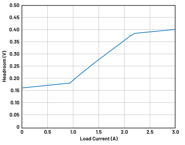

在自适应模式下,LDO会根据自身的负载电流,在内部调节降压转换器的输出电压,从而动态调整其裕量。这样可确保实现良好的效率和噪声表现。另外,ADP5003也可在独立模式下运行。在该模式下,降压转换器和LDO分别独立工作,输出电压通过外部电阻分压器单独设置。
图7显示了整个LDO负载电流范围内的自适应裕量控制。x轴是负载电流,y轴是LDO的裕量电压。

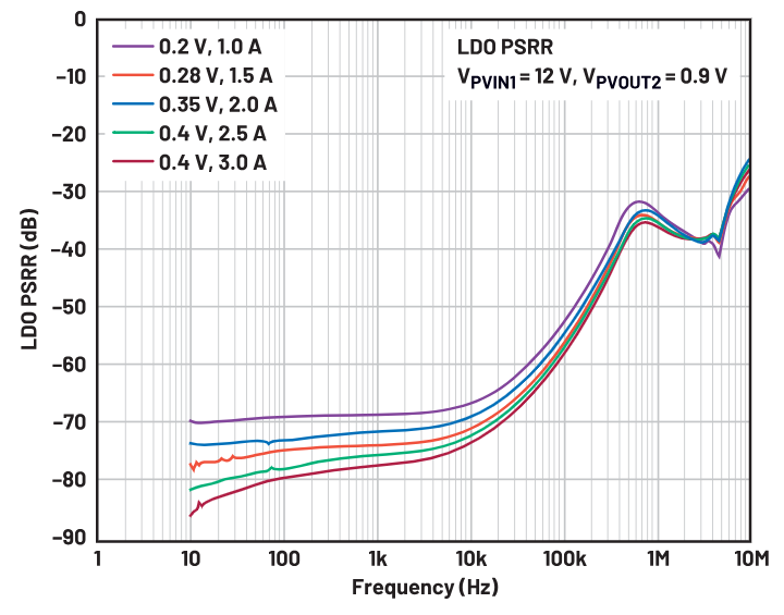

自适应裕量控制模式下的裕量方案配置为在不同负载条件下保持一致的PSRR,同时提升系统整体效率,如图8所示。

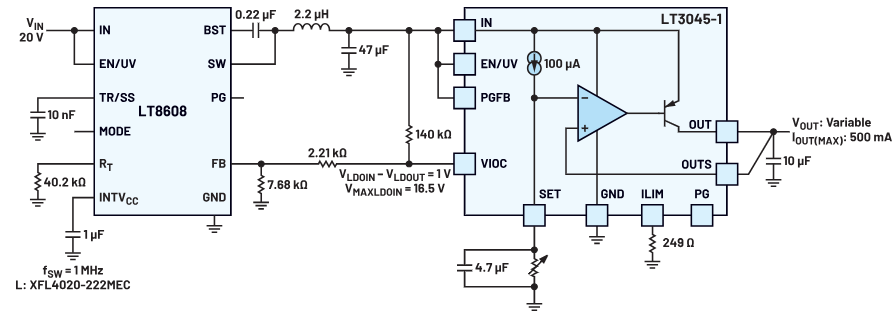

图9. 典型的LT3045-1后置调节应用
以LT3045-1为例,该器件具有VIOC特性,是一款20 V、500 mA的超低噪声、超高PSRR线性稳压器。图9展示了一个典型VIOC应用,它被用于对LT8608降压调节器的输出进行后置调节。VIOC电压配置为1 V,LDO的最大输入电压限制为16.5 V。其中还展示了如何使用电阻分压器来轻松配置输入到输出差模电压,使设计人员能够根据特定应用要求调整PSRR和功耗之间的平衡。

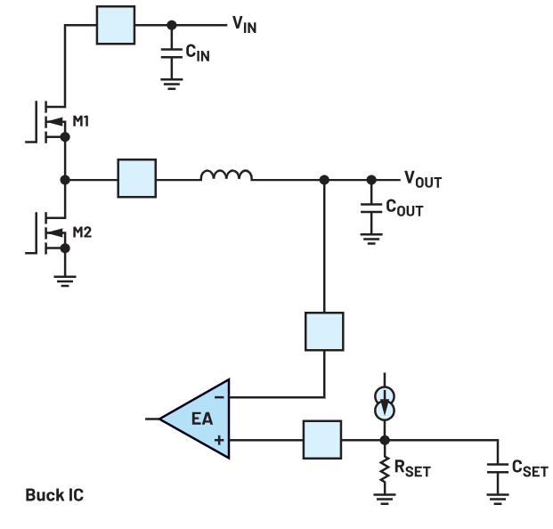

电流基准架构是一种设计方法,它将精密电流源,而非传统的基准电压源,用作调节输出电压的核心元件。它具有单位增益误差放大器,输出电压可通过单一电阻轻松设置。这种方法在线性稳压器中特别有利,并且越来越多地用于开关转换器,以满足高性能应用的需求。图10中的降压型IC就采用了这种架构。
转换器
图10. 降压型IC的电流源基准架构
ADI公司的多款线性稳压器采用了电流基准架构,例如LT3080和LT3045,实现了高精度和低噪声。LT3080是一款可调1.1 A低压差稳压器,内置精密电流源和电压跟随器,可支持需要大电流和输出调节能力(可调至0 V)的应用。高集成度开关转换器,例如58 V、4 A降压型µModule稳压器LTM4653和基于SS3(第三代低噪音)技术的稳压器,通过采用电流基准架构来提升低噪声性能并降低EMI,同时保持高效率和小尺寸。

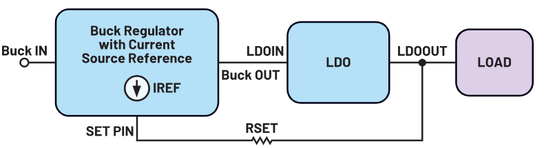

通常,具有VIOC功能的LDO不能与SS3开关稳压器搭配使用,因为SS3稳压器没有常规FB引脚。图11显示了一种新架构,它使用电流源基准开关稳压器,根据开关稳压器SET引脚和LDO输出之间的电阻生成输出电压。
转换器
图11. 利用电流源基准和LDO进行裕量控制的降压调节器框图
借助具有电流源基准特性的DC-DC转换器,可以巧妙高效地实现类似于先进LDO的VIOC特性的功能。在此设置中,第一级开关转换器使用其SET引脚处的电流源基准,并通过一个电阻将其连接到第二级LDO的输出电压,从而实现动态裕量控制并改善噪声性能。
