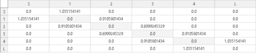

• 极数:4
在FD3D中使用这些规格,我们得到一个响应情况如图1所示的耦合矩阵。我们应在整个设计流程中以此耦合矩阵为目标。

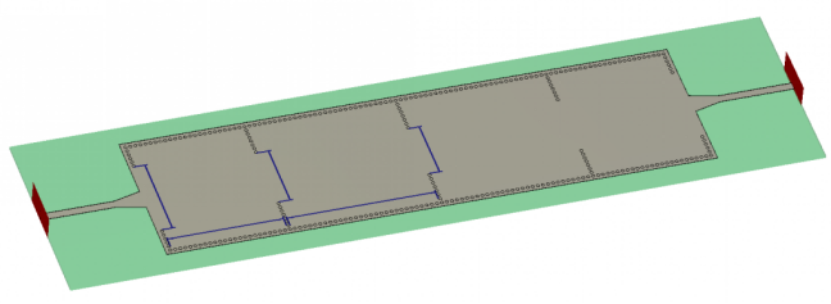

我们已经选择好下列基本元件,用于构建图2所示的SIW滤波器:
①谐振器:矩形谐振器,其电壁用通孔实现。
②内部连接器:矩形开口处,其电壁用通孔实现。
③外部连接器:微带传输线到SIW的过渡段。
滤波器图2:SIW滤波器的3D模型

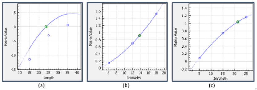

在图3中我们展示出了每个耦合矩阵元素在真实设计参数定义的范围内的变化。
滤波器图3:(a)谐振器组件的耦合矩阵值与腔长度的关系。(b)谐振器之间连接器的耦合矩阵值与开口处宽度的关系。(c)源/负载的耦合矩阵值与微带到SIW过渡段上开口处宽度的关系。

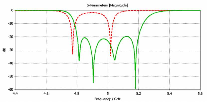

对于初始设计,FD3D根据这些曲线为各个耦合矩阵项选择合适的值。由于在本征模分析中没有考虑加载的影响,初始响应(用图4中所示的红色虚线表示)偏离了目标。为了解决这个问题,我们启动了FD3D中提供的空间映射点对点优化功能。该算法从S参数提取耦合矩阵并根据图3中的曲线计算出一组新的参数值。这个点对点流程的结果如图4中的绿色实线所示。此时该组合体所需的滤波器响应已经实现。
滤波器图4:滤波器的反射系数。红色虚线是初始设计流程得到的响应。绿色实线是应用点对点空间映射优化算法后得到的滤波器的最终响应。

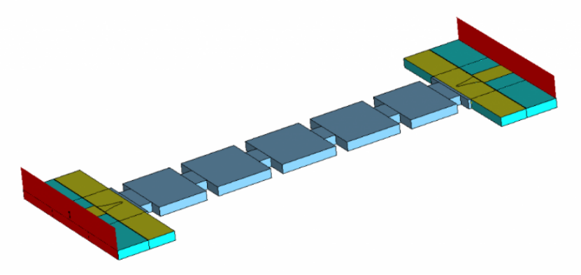

对于ESIW滤波器,我们可以运用专门针对波导技术的专用求解器,它可以显著加快分析速度。此外,我们针对ESIW开发的工作流程新增了两个环节:Fest3D和CST Studio Suite优化(基于从FD3D提取的耦合矩阵)。其目标是设计出如图5所示的滤波器。
该滤波器由外部端口连接器(微带到ESIW过渡段)和采用矩形波导技术实现的空腔谐振器构成。该工作流程大致由如下步骤构成:

滤波器图5:ESIW滤波器的3D模型

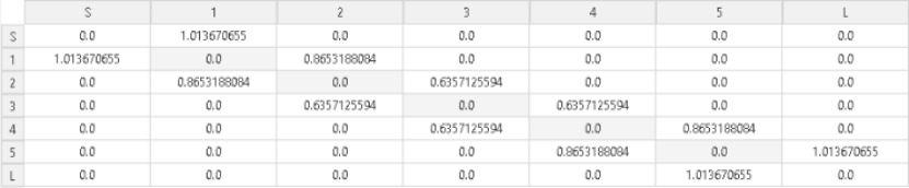

• 极数:5
在FD3D中使用这些规格,我们得到如图6所示的对应耦合矩阵。
滤波器图6:ESIW滤波器的耦合矩阵

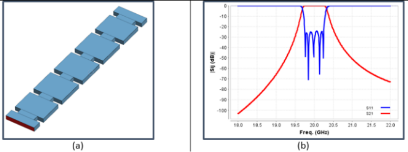

我们使用Fest3D自动设计工具设计了用于感应式带通滤波器的波导滤波器。我们选择了标准矩形波导WR-42作为端口。然而,ESIW滤波器设计的关键在于使用跟过渡段基片厚度一样高的滤波器(如图5所示),以简化滤波器到过渡段的连接。在本例中,我们选择了厚度为1.524mm[2]的基片,这就是图7(a)中所示滤波器的高度。使用自动设计工具,我们获得图7(b)所示的响应,它很好地满足了规格要求。请注意,这是在无需额外优化的情况下取得的结果。
滤波器图7:使用Fest3D中的自动设计工具设计的波导滤波器

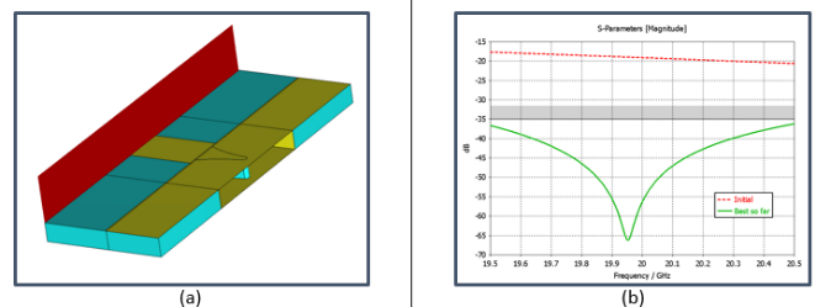

此后,我们设计了图8(a)[2]所示的微带到波导的过渡段。我们先获得初始响应(图8(b)中的红色曲线)。对此优化后,我们在目标频带内得到优于35dB的输入匹配(图8(b)中的绿色曲线)。
滤波器图8:(a)微带到ESIW过渡的3D模型。(b)优化前与优化后的过渡段的反射系数

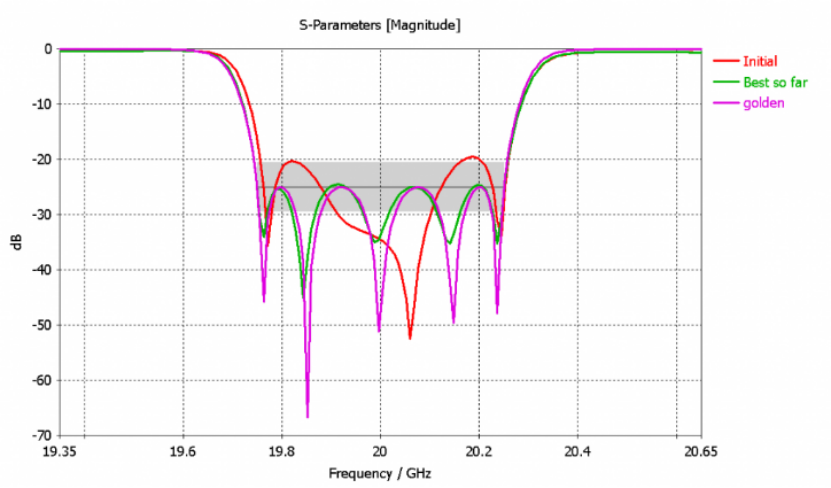

下一步是将波导滤波器与输入/输出过渡段进行连接。为此,我们使用了CST Studio Suite Circuits & Systems,它能通过接口上的EM模态,在两个部分间建立电磁连接。我们随后得到的结果如图9中的红色曲线所示。这个结果已经非常接近金色(理想)响应,因为我们设计的过渡段有极其优异的匹配性能,并且正如前文提到的,过渡段与滤波器之间的接口有相同的尺寸(没有额外的失配)。最后,我们结合FD3D并使用CST Studio Suite®优化器优化这个组件,也就是说,我们使用理想的耦合矩阵(如图6所示)作为优化器的目标函数而不是S参数。此外,要完成这个最终优化,我们只需要微调波导滤波器而非过渡段。因此,优化流程非常高效,这是因为我们使用Fest3D EM模态求解器计算波导滤波器,而且不必在每次迭代时都重新计算过渡块。最终响应具有理想的等纹波,如图9中的绿色曲线所示。
滤波器图9:完整滤波器在优化前(初始)和优化后(到目前为止最佳)的响应
