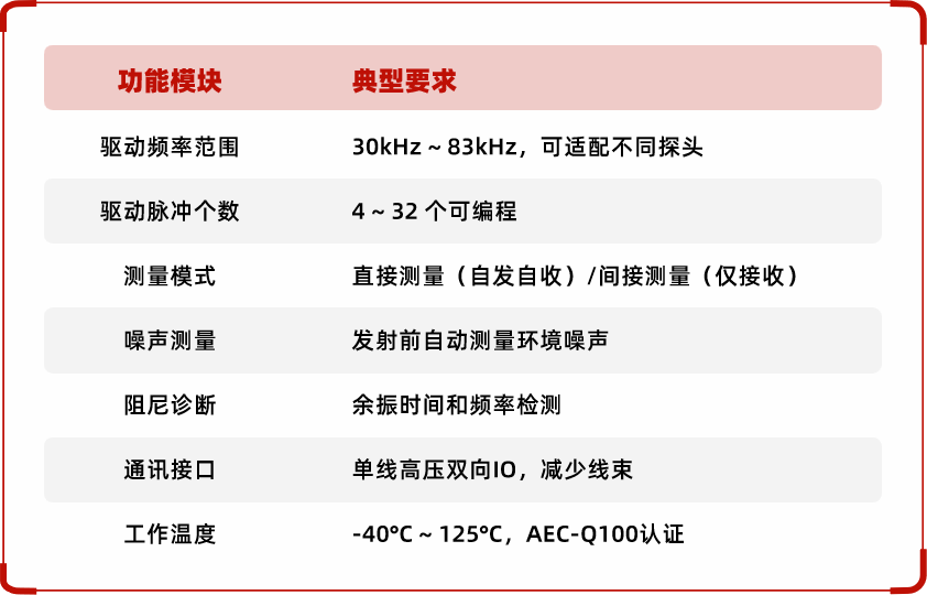

“AK1”并非单一芯片型号,而是一套被汽车行业广泛采纳的技术规范,它定义了一款合格的短距离超声波雷达驱动芯片应该具备哪些能力。核心要求包括:
超声波
满足AK1标准的芯片,可以广泛应用于UPA(短程超声波雷达,15~250cm)和APA(长程超声波雷达,30~500cm)两种场景。

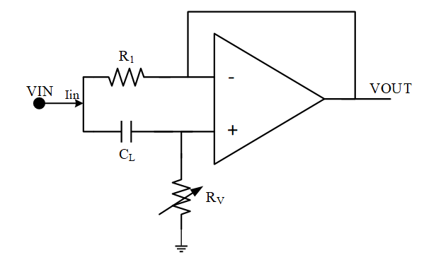

单运放回转器的基本电路如下:
超声波
这是Gyrator的典型形式,也被称为“模拟电感”或“合成电感”电路。它包括:一个运算放大器、一个固定电阻R₁、一个可变电阻Rᵥ、一个电容CL。其输入阻抗推导(假设运放理想)为:
Zin≈R1+jω(CLRVR1)
其中等效电感 Leq=CLRVR1,等效串联电阻约为 R1。通过调节可变电阻Rᵥ,等效电感可以在很宽范围内连续变化。例如取CL=100nF,R₁=100Ω,调节Rᵥ从500Ω到50kΩ, Leq可在5mH~500mH之间变化,完全覆盖探头阻尼所需的毫亨级范围。

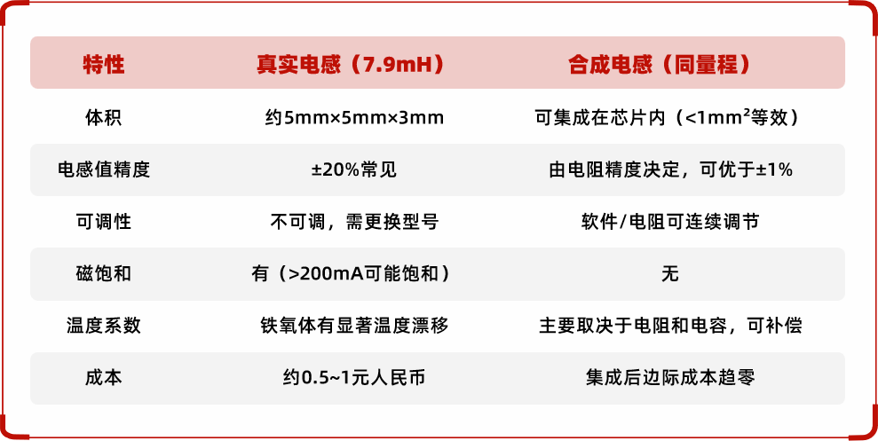

3.3 合成电感与真实电感的实际对比
超声波
结论:合成电感并非因为真实电感“做不到”而存在,而是因为它在灵活性、集成度、可靠性上更有优势。

最常见的合成电感拓扑是Antoniou回转器和单运放Gyrator。单运放Gyrator的元件数量最少,适合集成到芯片内部。其关键参数如下:
等效电感Leq=CLRVR1,其中R1通常取固定值(如100Ω),Rv为可调电阻。
等效串联电阻 Req≈R1实际频率相关。
在实际设计中,只要保证 ωCLR1≪1,R1≪RV,近似公式就足够准确。以泰矽微TCAU33为例,该芯片内部集成了可编程合成电感模块,用户只需通过配置寄存器,即可在1mH~50mH范围内调整等效电感,无需任何外部电感、运放或电位器。实测表明,可在20cm~3m区间实现12~18cm盲区,且全温度范围性能稳定。

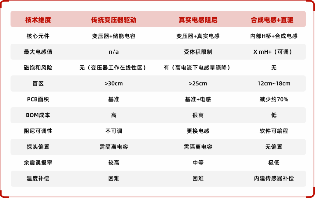

04 从变压器到直驱:架构演进与合成电感的价值
4.1 无变压器直驱架构的基本原理
合成电感技术的出现,为无变压器直驱架构铺平了道路。在直驱方案中,芯片内部集成了电荷泵(Charge Pump)升压电路和H桥驱动级。电荷泵将低压电源(如12V)升压到±30V左右,H桥则负责将这些电压以脉冲形式直接施加到探头上。
没有了变压器,次级漏感的困扰也随之消失。此时,如果还需要电感阻尼,合成电感就成了唯一可行的选择——因为真实电感的巨大感值无法集成到芯片内部。
直驱架构与合成电感阻尼的结合,带来了多重变革:
体积革命:彻底告别庞大的变压器和储能电容,PCB面积缩小70%。
消除偏置:H桥可以做到完全关断,探头两端无直流偏置。
可编程阻尼:通过配置寄存器即可适配不同探头,无需更换硬件。
减少误报:无漏感寄生振荡,余震波形干净,阈值检测更加可靠。

4.3 技术对比:一张表看懂优劣
超声波
